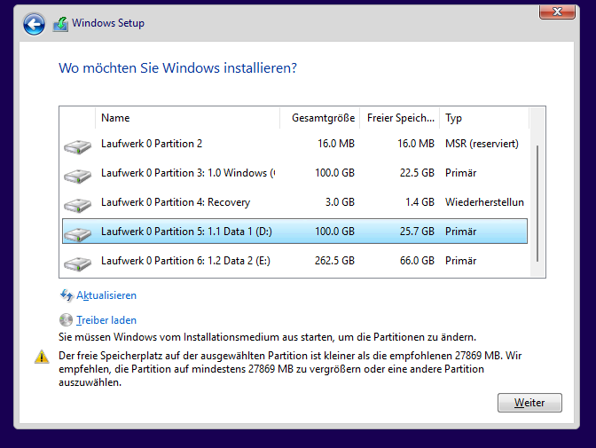

Ohne deine Partitionen zu kennen, kann man dazu wenig sagen. Hier wäre zunächst ein Screenshot der Datenträgerverwaltung angebracht. Wenn du deine eigenen Dateien nach E: verschieben kannst, wird eine Neuinstallation auf C ohne Verlust gehen.
Damit du beim Setup die Partitionen eindeutig identifizieren kannst und nicht versehentlich die falsche löscht, sollten die Partitionen C und E ein eindeutiges Label haben. z.B Windows für C:. und Dateien für E:
Wo liegt denn jetzt deine EFI Partition (System)? Vor oder hinter C:? Das hängt davon ab, wie du die MBR2GPT Konvertierung durchgeführt hast. Nur wenn sie ganz am Anfang liegt, was ich nicht vermute, kannst du sie belassen. Ansonsten ist sie bei der Partitionsauswahl im Setup auch zu löschen. Mit anderen Worten: Alles außer Dateien löschen.
Du kannst das Setup ohne Risiko starten, bis du zur Seite kommst:
Wo möchten Sie Windows installieren?
Wenn du dort nicht alle Partitionen eindeutig identifizieren kannst, machst du ein Foto und brichst die Installation ab.

Der freie Speicherplatz auf der EFI-Systempartition kann nicht ermittelt werden. Unbedingt Bild von der Datenträgerverwaltung. Am Ende gibt es eine brachliegende System-reservierte Partition, die dafür herangezogen werden kann.

Daraufhin habe ich in BIOS den Stick im Boot Menu als 1. Option gesetzt und direkt den Stick gebootet. Bei der Installation dann Partition C und die EFI formatiert (diese Stand an 1. Position).
Installation lief dann problemlos durch, und alle Daten auf Partition E sind bestehen geblieben, aber C war natürlich platt.
