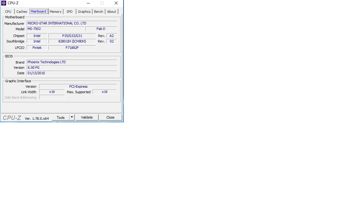

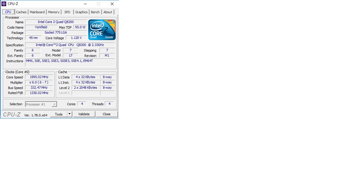

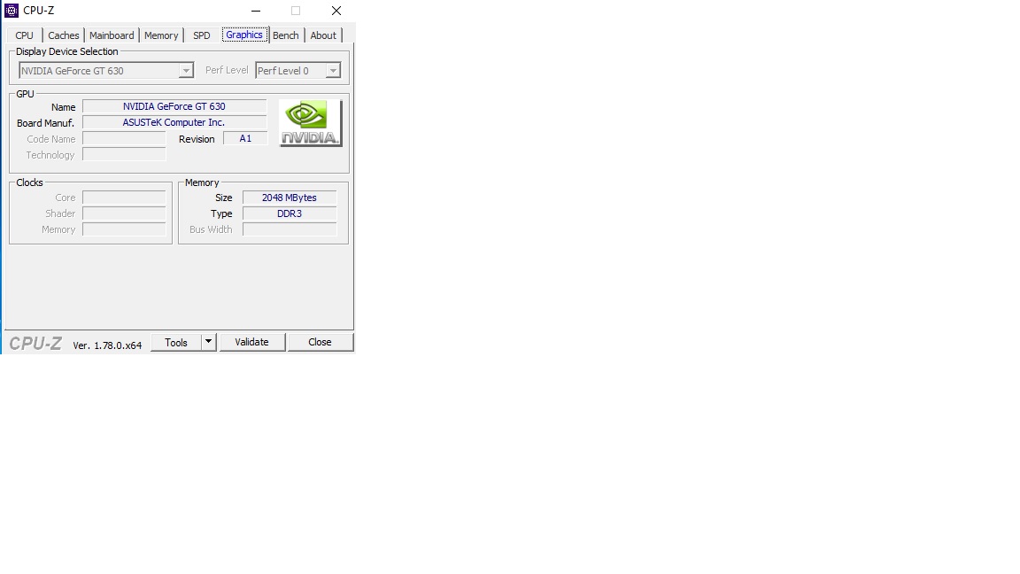

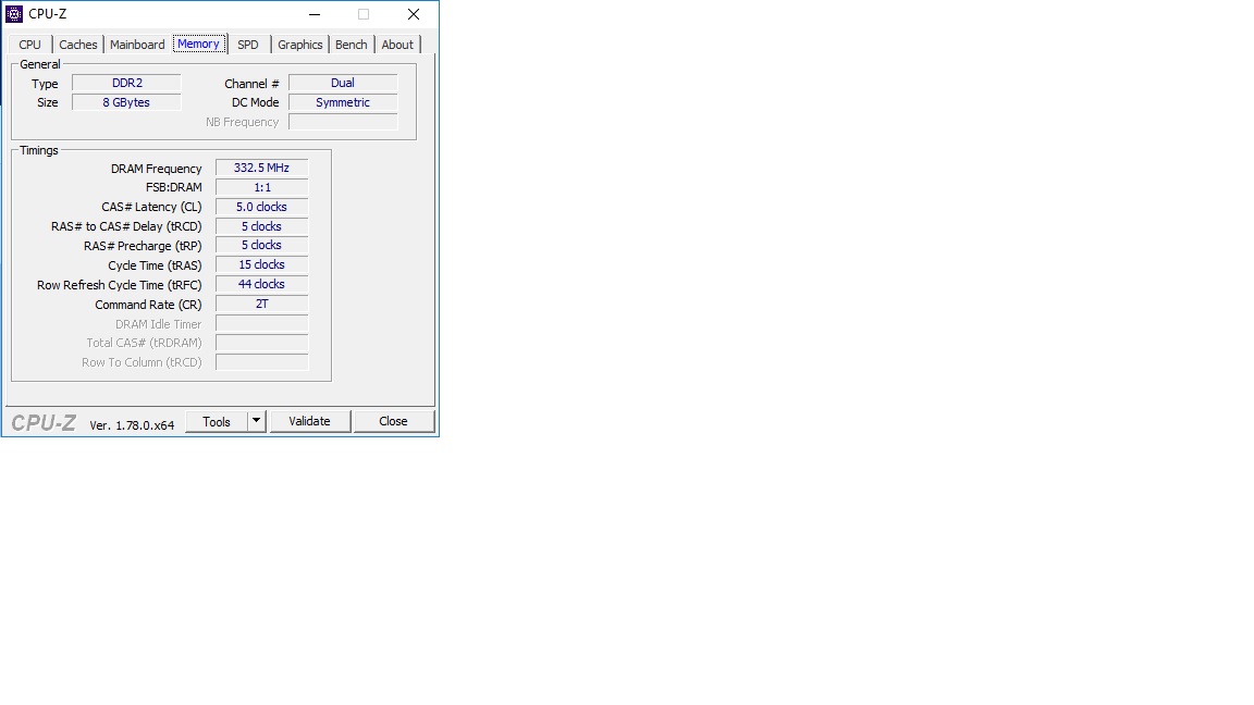

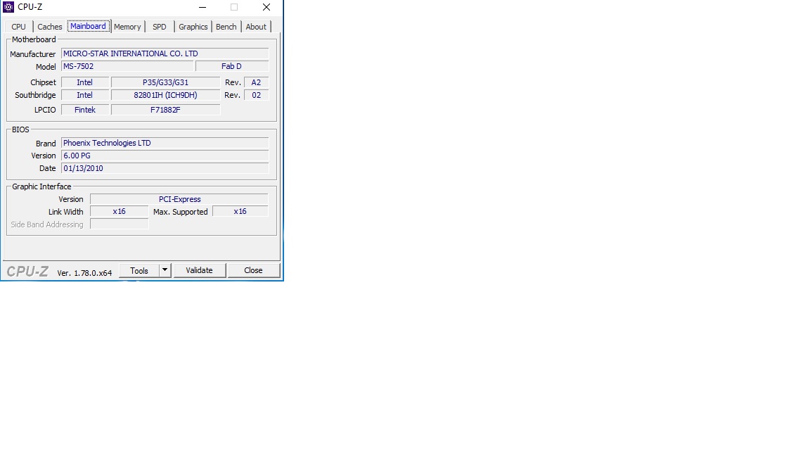

Hallo Liebes Forum,
ich möchte meinen Desktop-PC aufrüsten. Ursprünglich war der Rechner ein komplett-PC von Medion (2008). Dann habe ich nach und nach einige Komponenten ausgetauscht. Jetzt möchte ich die CPU-Einheit austauschen. Kann mir jemand helfen, welche ich verwenden kann um noch die letzte max. zu erreichende Power rauszukitzeln? (da es sich dann eh um ein älteres Modell handeln wird, werde ich es gebraucht kaufen)
Macht die Aktion Sinn, werde ich danach spürbar mehr Rechenpower haben? Z.B. für Anwendungen wie Photoshop etc?
Mainboard: speziell für Medion gefertigte MSI-Hauptplatine MS-7502 mit Intels G33-Chipsatz
Socket: LGA775
CPU: Core 2 Quad Q8200 intel
Ursprünglicher PC: http://www.pcwelt.de/produkte/Aldi-PC-November-2008-im-Test-Medion-Akoya-P7300D-MD8838-75191.html
CPU-Z-Bericht siehe Anhang
VG
Mario

Das dürfte die Q9650 sein für Sockel 775. Aber egal, was Du bei Sockel 775 nutzt, wirklich mehr Leistung kriegst Du nicht. Ich würde in einen komplett neuen Rechner in Erwägung ziehen, je nach Anspruch. Weder der Prozessor, noch die Grafikkarte taugen wirklich was.
Das MS-7502 ist ein von MSI als OEM für Medion gefertigtes Board. Möglicherweise kann man durch etwas Recherche auf den Webseiten von Medion in Erfahrung bringen welche CPU in anderen Medion-PCs bei denen das Motherboard Verwendung fand etwas herausbekommen.
Ob da nun auch noch ein Q8300 oder Q8400 noch unterstützt wird, macht den Kohl nicht wirklich fett. Denn zwischen Q8200 u. Q8400 liegen mal gerade 333MHz, siehe https://de.wikipedia.org/wiki/Liste_der_Intel-Core-Prozessoren#Vierkernprozessoren. Ob möglicherweise auch noch die Q9x00 unterstützt werden, ist fraglich.
Aus der Anleitung geht nicht genau hervor welche CPUs unterstützt werden: https://de.scribd.com/doc/252968055/MD8828-MS7502-pdf
Es klingt so als würden alle Intel Core 2 Quad CPUs passen. Das kann so sein, muss aber nicht. Wenn, dann wäre der Core 2 Quad Q9550 wohl die richtige Wahl (gebraucht bei ebay knapp 40€). Der würde auch noch einen kleinen Leistungsschub bringen. Der Core 2 Quad Q9650 und Core 2 Quad Q9700 sind mMn zu teuer.
der Intel Core2Quad Q9650 war glaub ich das maximum. ob der von dem Medion PC unterstützt wird, keine Ahnung

Laut Medio Support gehen auf dem Board alle Quads, die es für den Sockel gibt.
Man könnte also beispielsweise einen Q9550 oder q9650 drauf klatschen.
Ob sich das lohnt, ist wieder eine andere Frage.
Zwar kosten diese Dinger bei Ebay nicht sehr viel, allerdings dürfte das System trotzdem noch langsam im Vergleich zu aktuelleren Builds sein.

Eventuell lässt sich dein Q 8200 auf 2,8-3 Ghz takten dann wäre eine neue CPU gar nicht nötig .
Ansonsten würde ich eher nach einen Q 9450 suchen die Q 9550 oder gar Q 9650 werden selbst heute noch zu wucherpreisen gehandelt

Ein Hemmnis ist für echten Zuwachs ist die Speicher Leistung,da die CPU noch keinen internen Kontroler hat.Ebenso gilt das für den PCIe Steckplatz. Die Multi Tasking Leistung würde sich mit nem Quad in der Visuellen Leistung natürlich verbessern,wie auch eine Erweiterung des RAM,insoweit das Medion Board da Spielraum zulässt.Aber eine aktuelle Grafikkarte wie GTX 1060 oder AMD 480 wird sich hier nicht rechnen,soweit die Treiber für das OS es zulassen.Dazu die sicher schwache Netzteil Leistung.Ein Faß ohne
