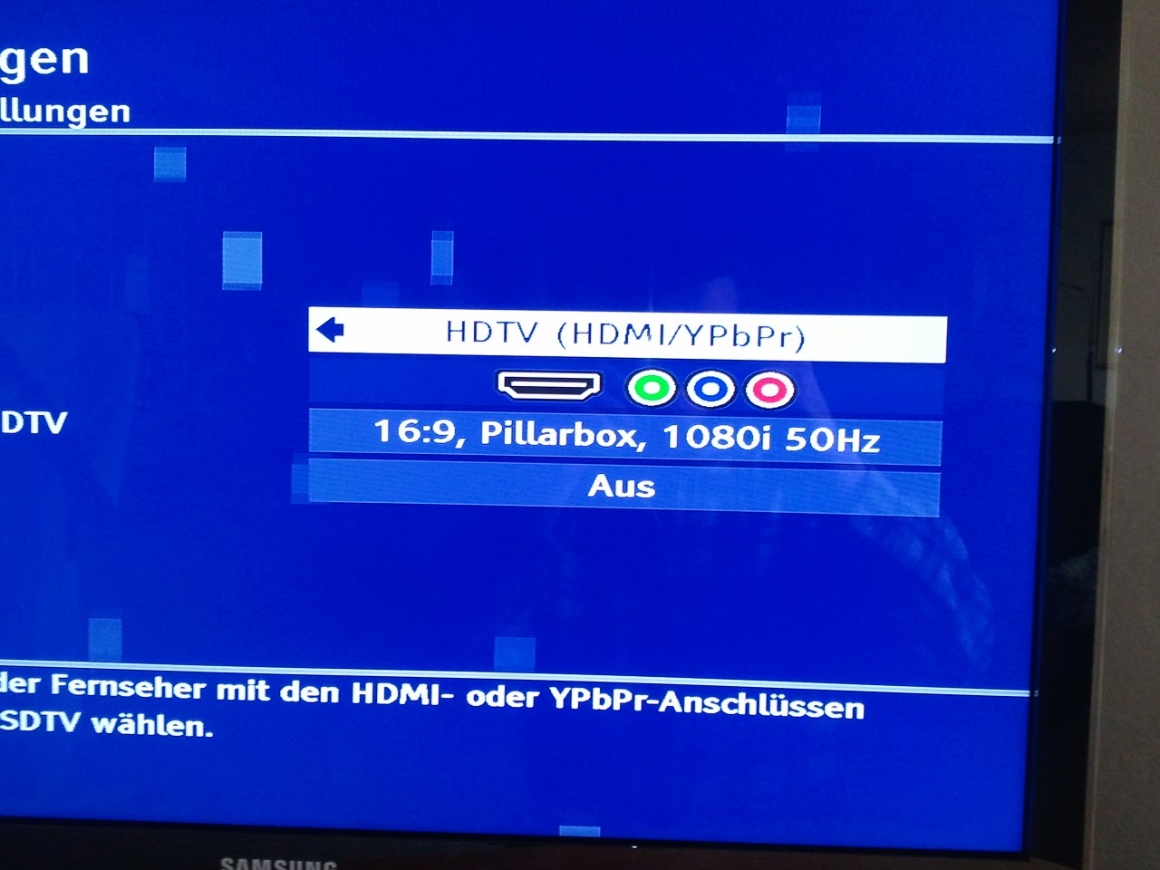

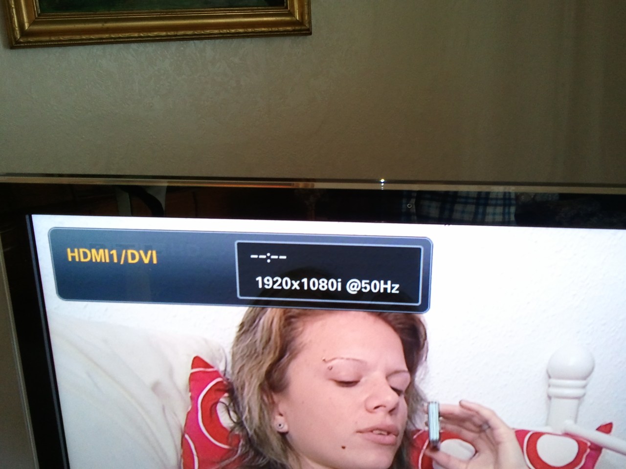

Ich habe ein Samsung UE-37C6000 welcher laut Datenblatt bis zu 100 Hz kann.
Er ist an einen TechnoTrend micro S835 HD Receiver angeschlossen.
Immer wenn manchmal die Infomeldung des TV-Gerätes kommt (z.b. "1080i @ 50 Hz") stutze ich. Da er doch 100 Hz fahren müsste...
Siehe Screenshots (1: TV; 2: Receiver Bildeinstellungen)
Auch am PC angeschlossen (per HDMI-HDMI) (an GeForce 8600GT) kann ich maximal 60 Hz einstellen...
Wie kann man das genau kontrollieren und entsprechend umstellen?

Das was da angezeigt wird ist die Frequenz des anliegenden Signals, bei TV zb. 50hz.
Die 100hz macht der Fernseher selber. ;)

Achso. Jetzt hab ich verstanden. Der Fernseher hat stets 100 Hz. Und was er anzeigt z.b. 50/60 Hz is die Quelle. Aber er rechnet es dann selber stets auf 100 Hz hoch. Richtig?
marcol hat da völlig recht. 100Hz kannste nicht anlegen. Du mußt 50Hz anlegen, dann macht der Bildschirm 100 draus.
Ja er rechnet selbst hoch. Leg 50Hz an und Du wirst feststellen, dass das Bild stabilier ist als bei 60Hz
@ Nitewing: ja das habe ich auch gerade festgestellt. bei 50 Hz ist das Bild bedeutend flüssiger als mit 60 Hz. Liegt bestimmt am ganzzahligen Teiler von 50 auf 100.
