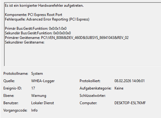

Hatte unter Windows 1x während eines Absturzes so ein Log:
"Ereignis 17, WHEA-Logger
Es ist ein korrigierter Hardwarefehler aufgetreten.
Komponente: PCI Express Root Port
Fehlerquelle: Advanced Error Reporting (PCI Express)
Primär Bus:Gerät:Funktion: 0x0:0x1:0x0
Sekundär Bus:Gerät:Funktion: 0x0:0x0:0x0
Primärer Gerätename: PCI\VEN_8086&DEV_A70D&SUBSYS_50001458&REV_01
das kommt aber aktuell nicht wenns mal auftritt.

Es gab mal "langer" Zeit mal wieder ein Absturz diesmal wieder ein WHEA Fehler:
Konnte auch eben 4-5 ein Absturz triggern in dem ich Furmark starten wollte > beim Drücken von "RUN TEST" ist er jedes mal sofort abgestürzt
