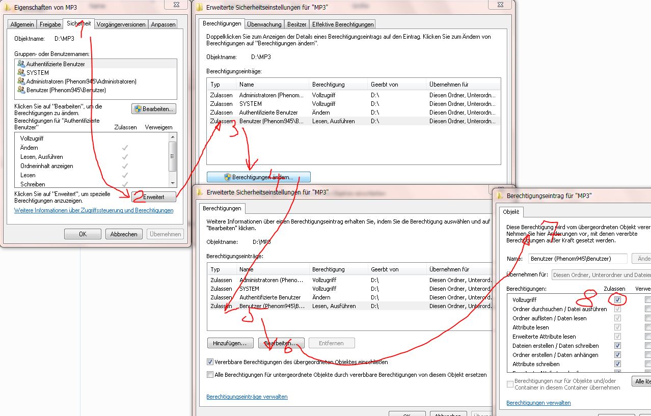

Ich poste mal einen Screenshot.
1. Auf den MP3-Ordner Rechtsklick Eigenschaften, Reiter Sicherheit
2. Knopf Erweitert
3. Deinen Namen markieren
4. Knopf Berechtigungen ändern...
5. Deinen Namen markieren
6. Knopf Bearbeiten...
7. Dort sollte jetzt Dein Konto sein
8. Haken bei Vollzugriff Zulassen
Wenn ich ihn richtig verstanden habe @Wilhelm14, hat er das ja schon so gemacht.

Schildkröte09 hat das richtig beschrieben, ausschlaggebend sind die NTFS-Berechtigungen für den Ordner und Dateien.
Es ist gegangen, weil Enterprise die "Benutzerdefinierte Dateifreigabe" verwendet, somit die Reiterkarte "Sicherheit" zur Verfügung steht und die ACL zufälligerweise für beide Installationen gestimmt hat.
Home hat die Reiterkarte "Sicherheit" nur im "Abgesicherten Modus", ansonsten muss man Takeown/Icacls/SubInACL verwenden.
Wenn du unter Windows 7 auf einen XP Ordner zugreifen willst, musst du die Berechtigung für diesen Ordner entsprechend anpassen oder dich zu diesem mit entsprechend Rechten verbinden.
Bei Home kann man einen kleinen Trick anwenden, sofern die "Administrativen Freigaben" nicht deaktiviert wurden.
