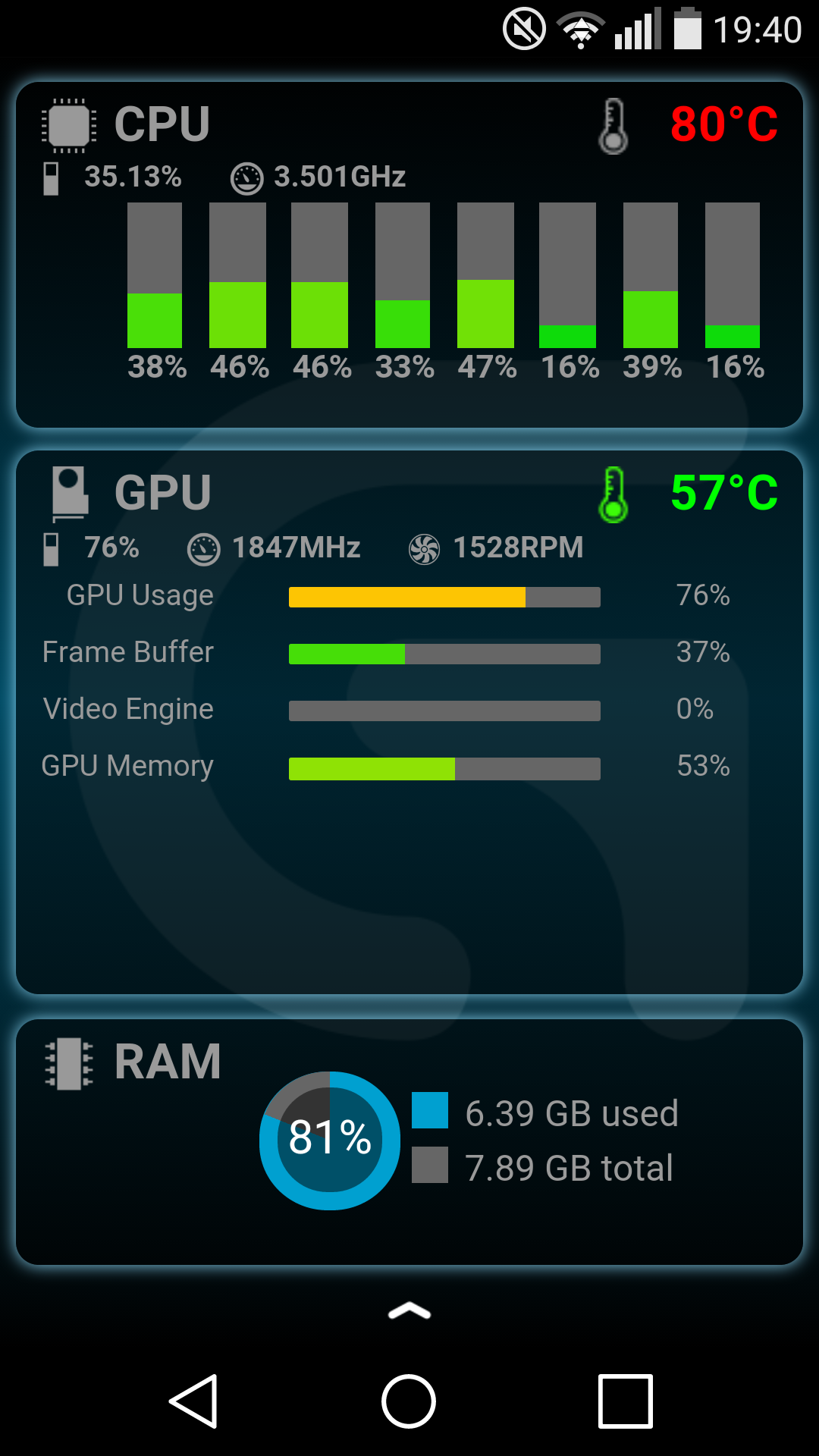

So, habe es etwas früher nach Hause geschafft und folgendes eurer Vorschläge als erstes gemacht:
Auf DirectX11 umgestellt.
Der Fehler ist nun einfach weg...
Und alle Messungen sehen komplett anders (besser) aus:
Nach ca. 15 min auf einer vollen 64er Map! - Habe mehrere Bilder gemacht und versucht einen gesunden Mittelwert zu finden, da die CPU-Anzeige stark in Bewegung ist. Aber sie bewegt sich im grünen bis max. gelben Bereich.
- Mit Ultra-Settings und 60Hz-Begrenzung.
Die FPS bleiben konstant bei 60. Egal was gerade auf der Map passiert, die Frames gingen vielleicht einmal runter auf 59 oder so (so nicht gemerkt)
Freut mich, dass jetzt funktioniert! - Dafür nochmal Danke an alle!
Die Temperatur wird hoffentlich der bestelle Brocken2 etwas verbessern.
Das mit dem Dx12 ist ja kein Bug oder? Lediglich fehlt mir die Leistung um Bf1 auf WQHD damit zu spielen?
LG!
LG!

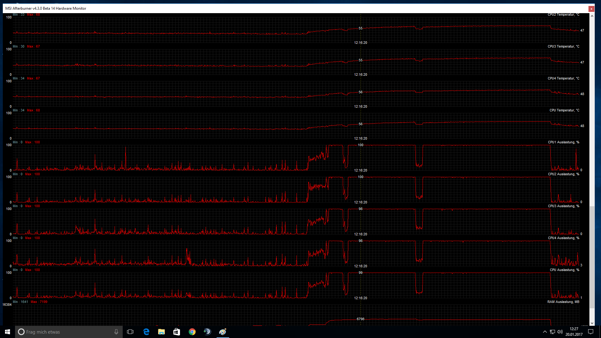

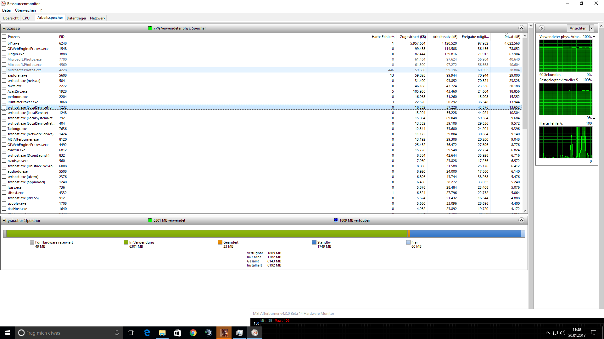

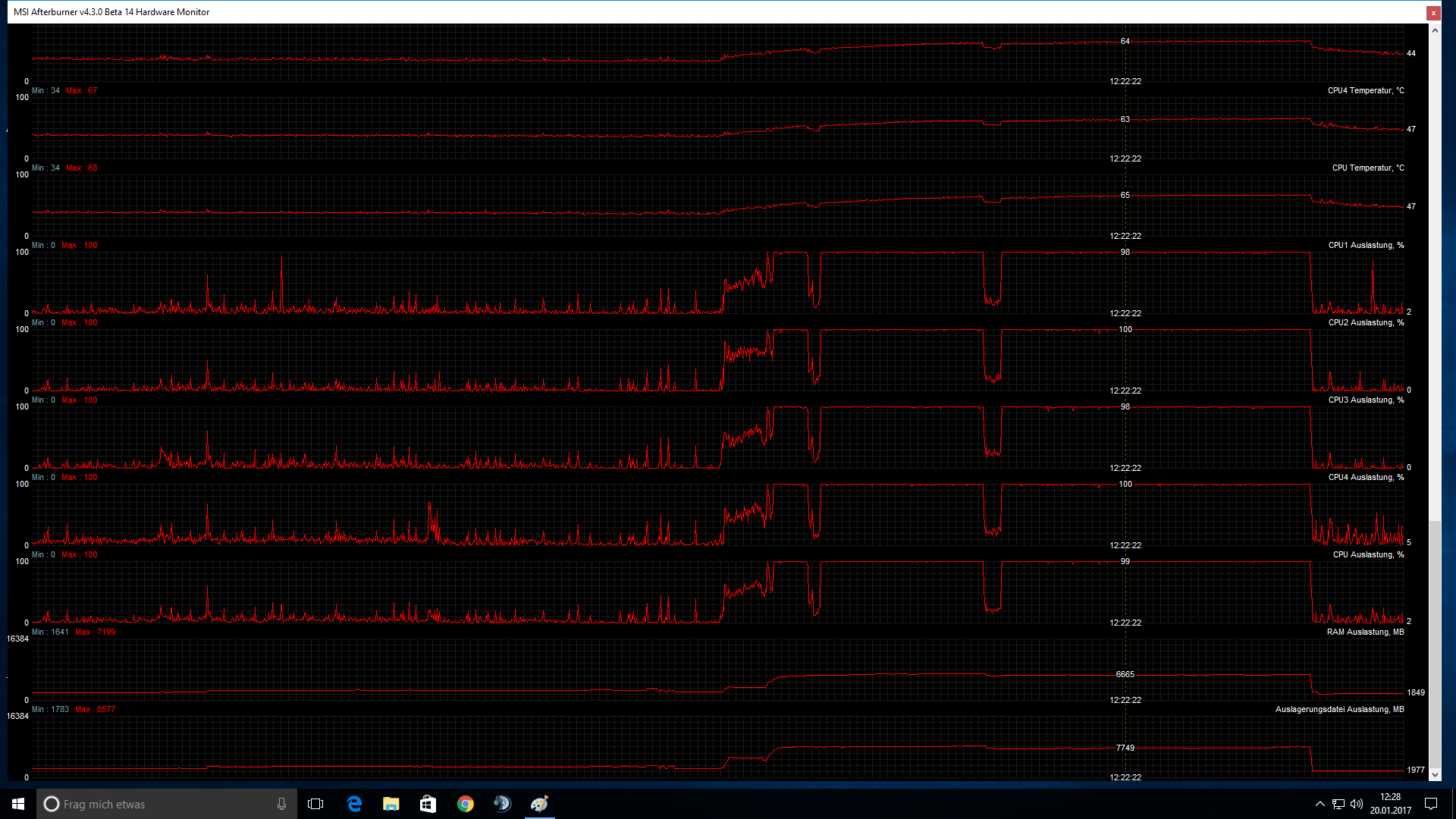

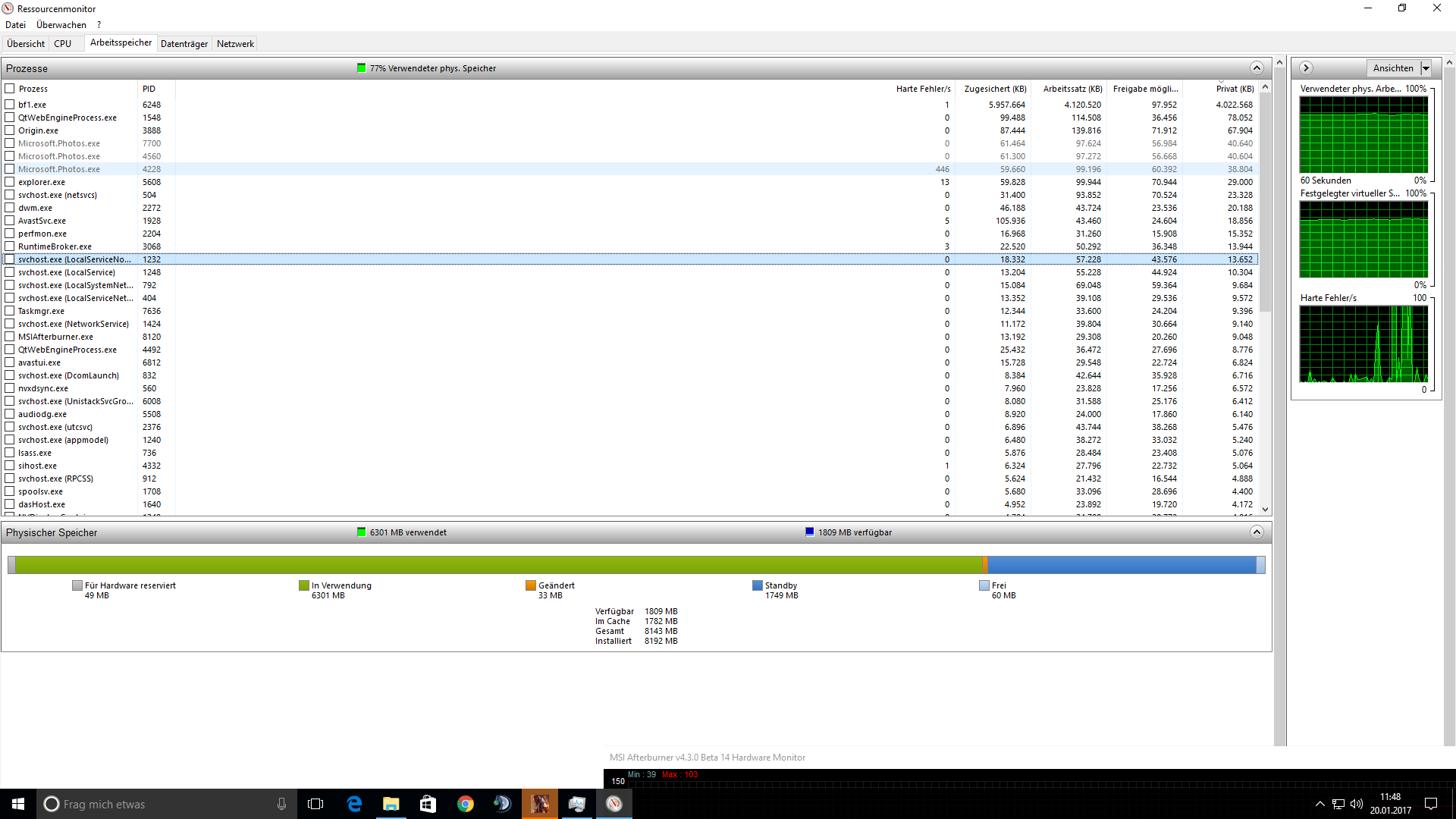

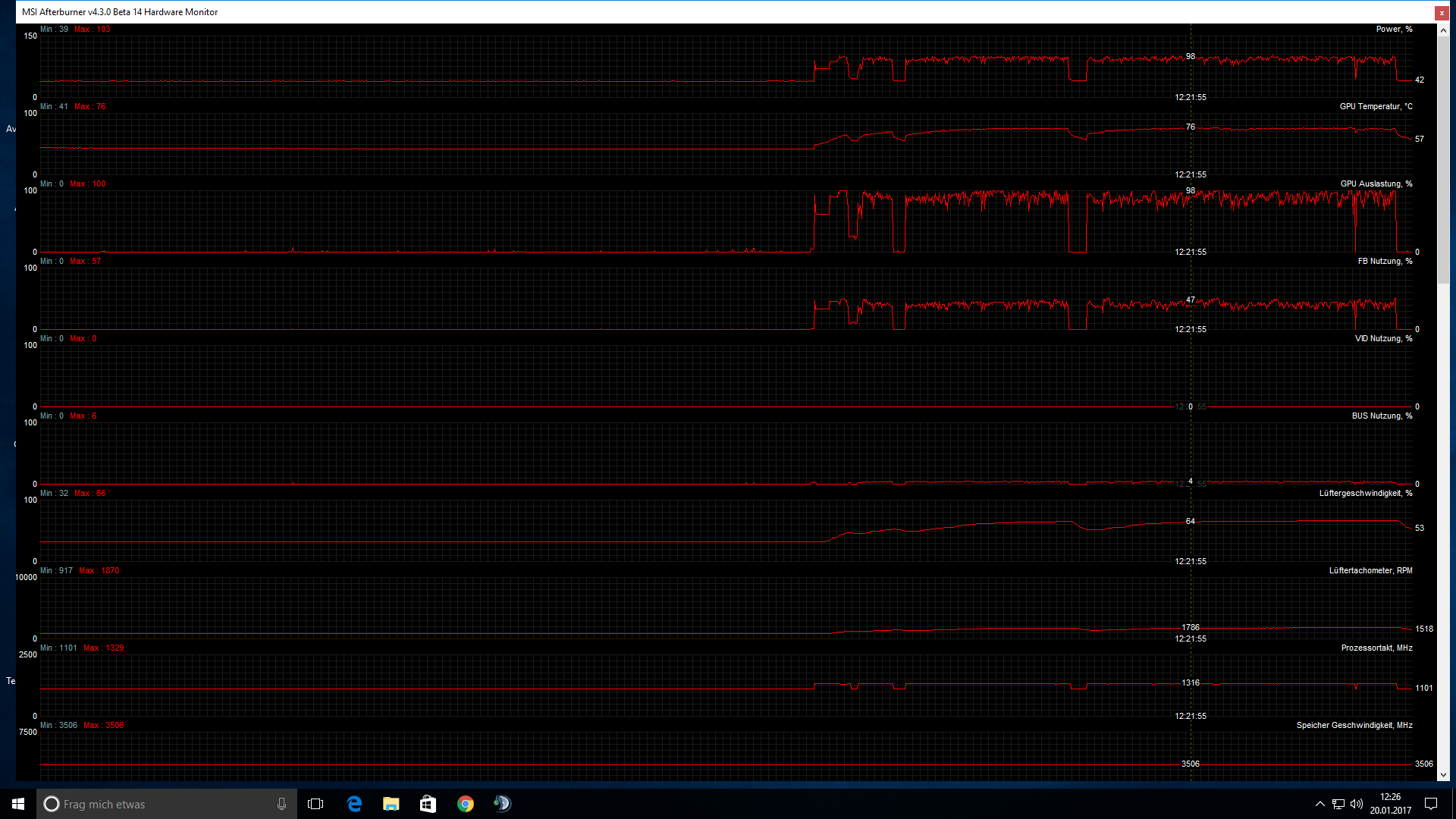

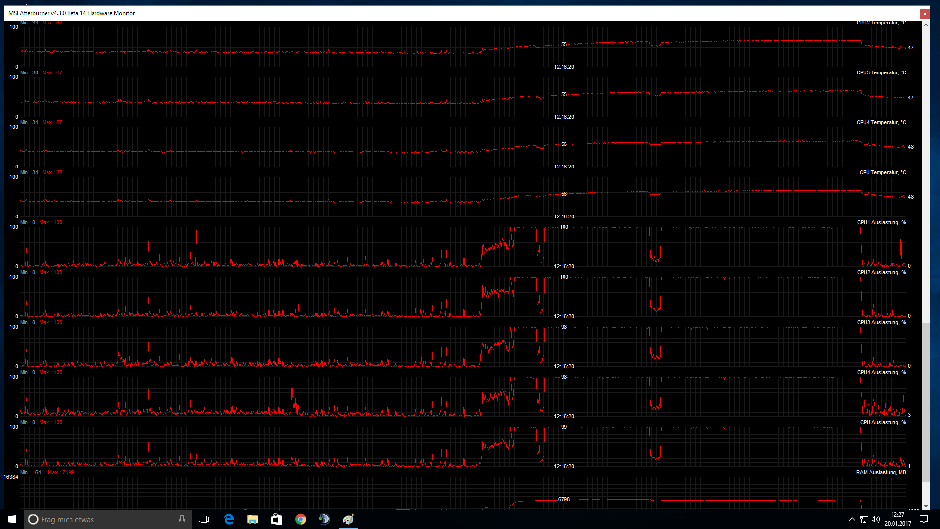

ich habe hier paar fotos gemacht, ich hoffe die können weiter helfen:
https://abload.de/img/bf1_2017_01_20_11_43_pcjij.png
https://abload.de/img/bf1_2017_01_20_11_45_4eked.png
https://abload.de/img/bf1_2017_01_20_11_46_cbucq.png
https://abload.de/img/unbenannt7775qbxj.png
https://abload.de/img/unbenannt888c9ohg.png
https://abload.de/img/unbenannt9991kq0c.png
Ich hoffe man kann alles erkenn, wenn nicht mache ich es nochmal :-)
Die anderen fotos gingen irgendwie nicht einzufügen.

CPU Limit inkl. voller RAM ... dass es allerdings unrund laufen soll mit 100FPS wundert mich etwas.
Die FPS Werte sind für die Hardware halt auch völlig OK. nur ruckeln sollte es halt nicht mit derart hohen FPS ... kannst du auch die Frametimes mal mit einblenden lassen ?

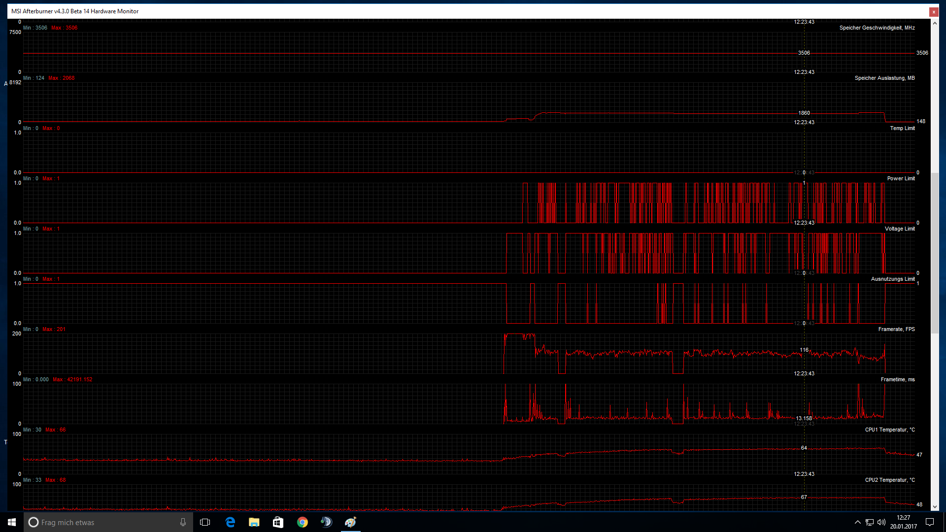

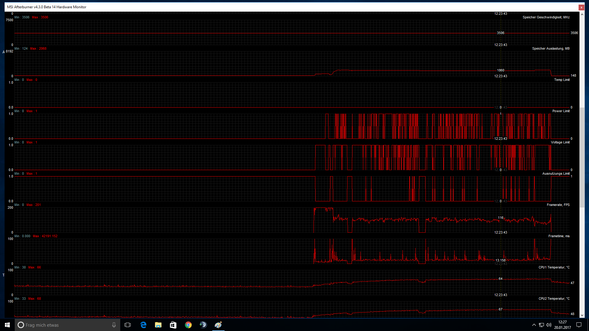

die frametimes kann man hier erkennen: https://abload.de/img/unbenanntneu222xsv2.png
also ab 100fps ist es spielbar zwar nicht gut aber man kann es spielen alles was darunter ist geht überhaupt gar nicht.
Hier sind nochmal fotos wo man es vllt noch besser erkennen kann, habe ich diesmal richtig angehängt, ich verstehe das alles selber nicht.
https://abload.de/img/bf1_2017_01_20_12_26_ksqty.png
https://abload.de/img/bf1_2017_01_20_12_22_vzqcs.png

Ah nicht gesehen, die Frametime samt FPS fallen stellenweise ja sogar auf 0 ... könnte mir höchstens vorstellen, dass halt der RAM voll läuft und in diesem Moment in die Auslagerungsdatei geschrieben wird.
Wenn du die Probs wirklich nur in BF hast dürfte mehr Ram da denke ich durchaus helfen.

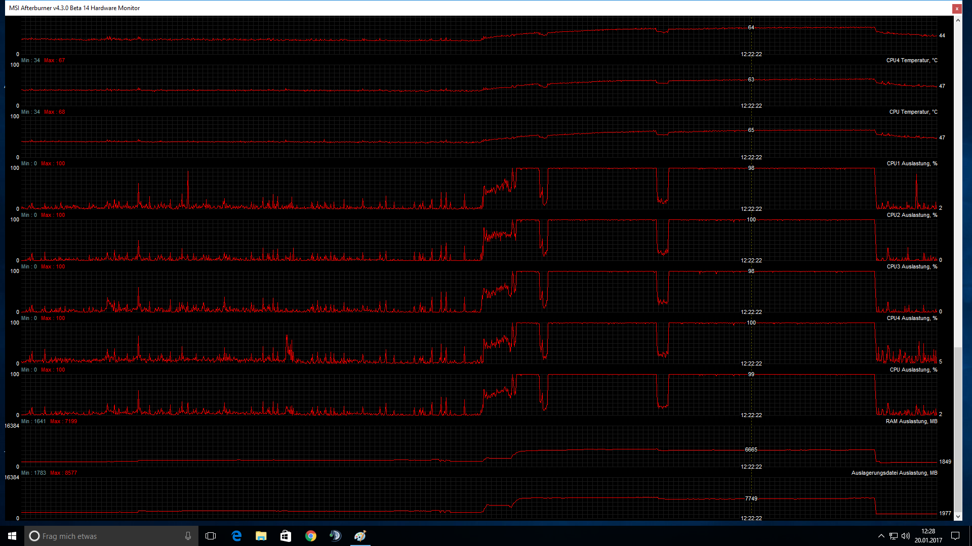

also wo die frames auf null gefallen sind bin ich grad raus getappt und um ein foto zu machen oder hier geguckt, deswegen sind diese ausschläge aber das ist mir alles zu hoch was bei mir passiert wenn ich spiele.
zu diesen Punkten,
1. Auf DX 11 stellen (falls noch nicht geschehen): dx12 ruckelt genauso, hab ich schon ausprobiert, jetzt ist immer dx11
2. Temperaturen der CPU und GPU beobachten. Unter ~80°C ? Dann passt das: laut den Bildern sind die temps ok
3. Taktraten unter Last beobachten. Stabil? Dann passt das: die taktraten bleiben stabil außer kleine aussetzer
4. Eventuell 8 GB Ram dazustecken: das kann ich leider erst später machen :-(
zu diesen Punkten,
@stierbier_GER
laut deinen Screenshots ist es eindeutig zu wenig Arbeitsspeicher. Entweder du schaust mal das du noch Hintergrundanwendungen (Browser, Virenschutz usw.) vor dem Zocken beendest oder du kaufst dir mehr Arbeitsspeicher. Ich würde mir mehr Arbeitsspeicher kaufen.
