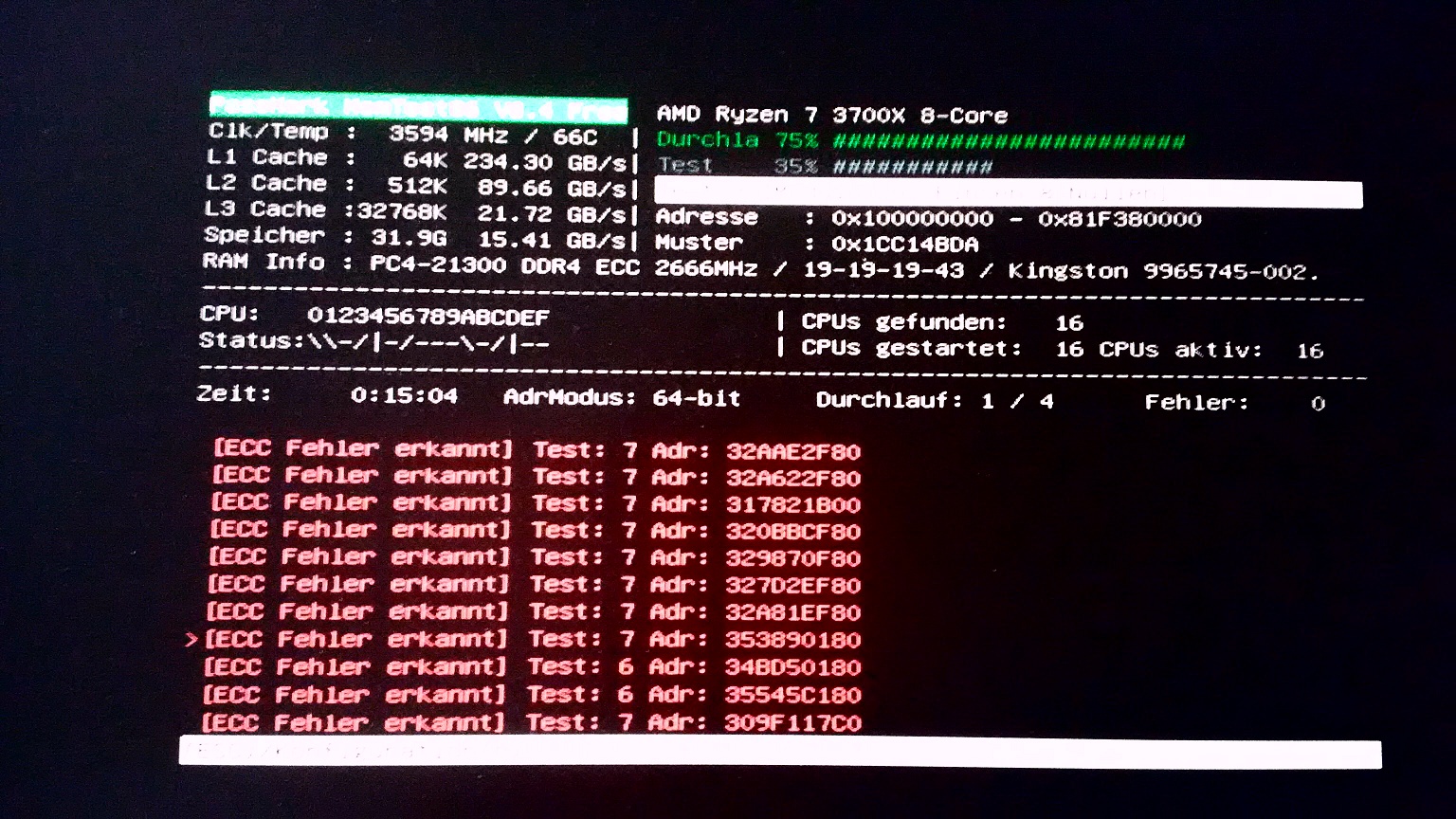

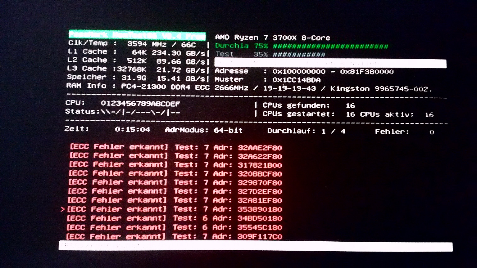

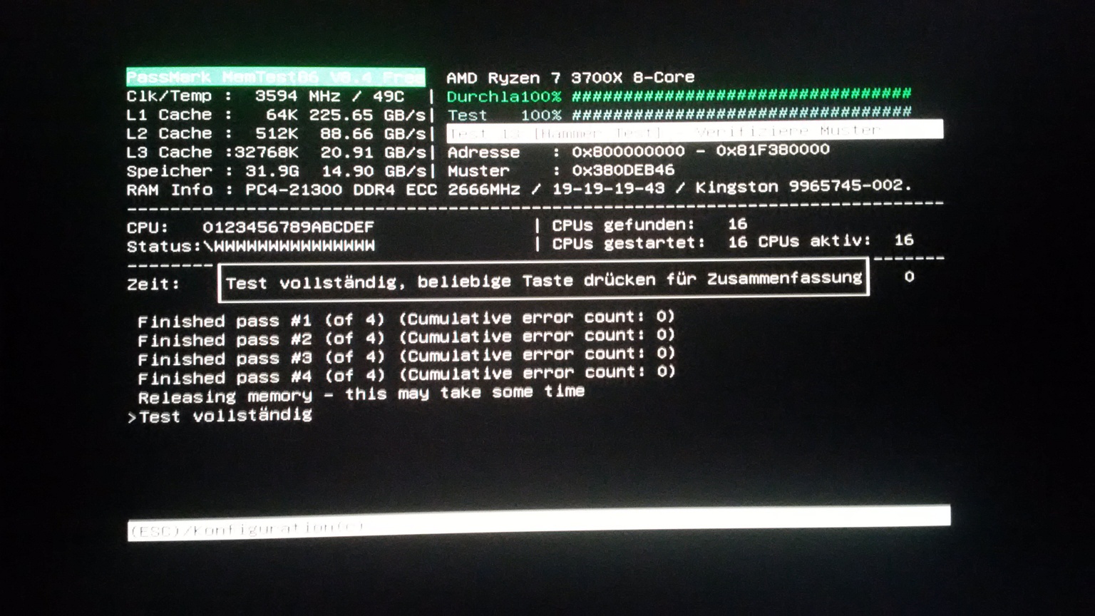

AM4 konnte zumindest mal Error Reporting auf AM4. Zwar auch nicht ganz was man allgemein erwartet, aber immerhin. Damit wäre ich für meine Zwecke erst einmal Zufrieden gewesen. So das man bei einer Meldung eben mal genauer nachschaut.
Mit Memtest86 werden klar korrigierte ECC Fehler gemeldet. Auch schon bei "nur" 16er Timings. Bei meinen Versuchen muss es also Fehler gehagelt haben. Weder Ubuntu noch Windows Pro bekommen davon jedoch etwas mit.
Das Board hat zwar auch einen Bios Eintrag Error Injection, passieren tut dabei aber auch nichts. (Was soll das dann bitte?)
Vermutlich wurde Error Reporting bei der Überarbeitung des Speichercontrollers für Ryzen 3000 entfernt. Wie Dumm kann man denn bitte sein?

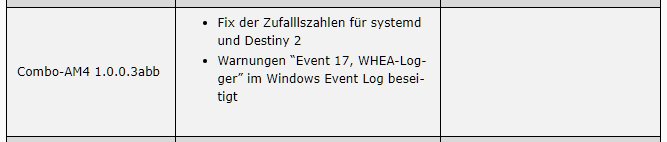

Ich habe jetzt auf Planet 3dnow noch etwas gesehen, was ich durchaus interessant fand.
AMD hat ab Agesa 1003abb eine WHEA Meldung ID 17 blockiert/abgeschaltet/entfernt.
Das bezieht sich zwar auf Windows, könnte aber vielleicht trotzdem relevant sein.
Das sind ja korrigierte Hardwarefehler. Könnte das auch das weiterreichen der ECC Korrektur verhindern?

Also ohne an den Timings herumzuspielen, wirst Du bei funktionierendem Speicher nur extrem selten ECC-Korrekturen sehen. Wir haben bei unseren ersten Ryzen-Systemen mit Speichertimings herumgespielt; bei einem der beiden Systeme hat es einige Versuche gebraucht, um Timings zu finden, die zu ECC-Korrekturen (also Einzel-Bit-Fehlern), aber nicht zu Abstuerzen gefuehrt haben. Siehe https://www.complang.tuwien.ac.at/anton/ryzen-server.html#ecc1
Wenn das RAM selbst Rowhammer-immun ist (was bei vielen DDR4-RAMs so sein soll), wird die Rowhammer-Attacke nicht den gewuenschten Erfolg bringen.
P.S.: Wir sahen die Fehler mit dmesg. Unser 3900X-basierter Server ist derzeit im Produktiveinsatz, da koennen wir solche Tests im Moment nicht durchfuehren.
Habe ich ja. Sogar mehr als ich jemals für möglich hielt. cl15 lief noch. cl14 meh.
Als ich Memtest86 free mit cl16 habe laufen lassen, gab es einige Meldungen. Das gibts aber nur mit Memtest.
Die Betriebssysteme bekommen davon aber nichts mit.
IMG_20200522_195409_edit_edit-50%.jpg cl16
IMG_20200523_025730-50%.jpg cl19
Man könnte halt sagen, wenn der Speicher unter Memtest86 und cl17 ohne korrigierte Fehler arbeitet, kann man bei normalen Timings damit durchaus leben.
Ich habe jetzt mal etwas drüber geschlafen und denke ich werde den Rechner dann doch produktiv benutzen.
Ich werde dann halt 1 x im Jahr überprüfen müssen ob der Speicher noch immer stabil läuft.
