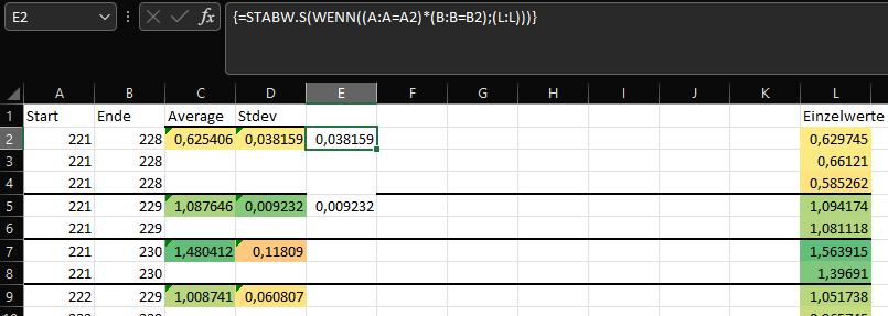

Oder so ohne Hilfsspalte:
Start (A)Ende (B)egal (C)]Avg (D)Stdev (E)Einzelw (F)Hilfsspalte (G)
221228=SUMMEWENNS(L:L;A:A;A2;B:B;B2)/ZÄHLENWENNS(A:A;A2;B:B;B2){=STABW(WENN(($A$2:$A$1000=A2)*($B$2:$B$1000=B2);($L$2:$L$1000)))}=verketten(start;ende)
achtung: geht nur bis zeile 1000, wird die tabelle länger dann die formel für die standardabweichung ändern
edit: mit stabw.s kann man das sogar noch etwas einfacher machen und es ist dann auch nciht mehr auf 1000 zeilen begrenzt:
221228=SUMMEWENNS(L:L;A:A;A2;B:B;B2)/ZÄHLENWENNS(A:A;A2;B:B;B2){=STABW.S(WENN((A:A=A2)*(B:B=B2);(L:L)))}
Reaktionen: Mirakel und Queediab
scheint nicht zu funktionieren. Es spuckt leider die Standardabweichung für die komplette Spalte aus und sortiert nicht nach den A:A=A2 und B:B=B2 Konditionen. Ich denke, dass ich es richtig in mein englisches Excel übertragen habe:
=STDEV.S(IF((A:A=A2)*(B:B=B2),(L:L)))
MfG
also das funktioniert - hast du es auch mit STRG + SHIFT + ENTER eingegeben, damit es als matrixformel mit den geschweiften klammern drin steht?
ansonsten ist das bei excel 2007 und älter nicht verfügbar.
was anderes fällt mir nicht ein...
Reaktionen: Queediab
Da lag das Problem. Es funktioniert so. 1000x Dank!!!! Das spart mir soviel Zeit. Die Duplikate kann ich dann leicht danach löschen.
