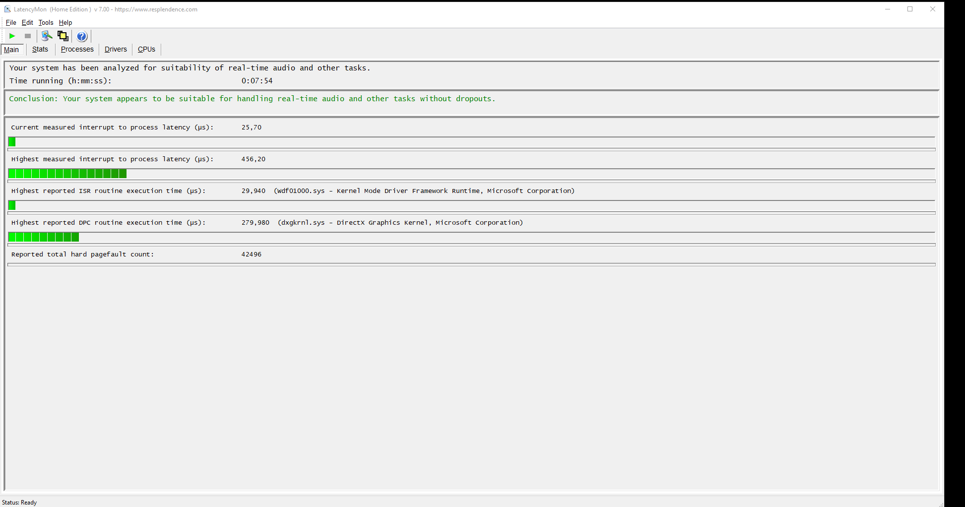

Lief , während dem Test , ein Game , oder war es nur im idle ?
falls im idle , man erkennt beim Sound Treiber , eine erhöhung , und wenn jetzt auch noch ein Game , läuft , kann diese noch höher werden. !
Nutzt du Onboard Sound , oder Karte/USB , oder die von der Graka über DP/HDMI ?
Deaktiviere mal alle Sound Adapter im Geräte Manager , und lass Latency Mon , oder in Game nochmals laufen . !
Wichtig ist auch , das du für alle Sound Devices , die Treiber installiert hast , das scheint nur beim Treiber , der die hohe last erzeugt , nicht der Fall zu sein , sonnst ständ da nicht Micrsoft am ende dran , also ist das schon mal ein Windows Standard Treiber. !
mfg.

Re
ja ok , hmm schwierig !
Es sind ja alles keine Kritschen Werte , nur weiss man ja nicht wie hoch die ausfallen , wenn auch noch ein Game läuft. !
Was man jetzt sieht , es ja auch nicht mehr der Sound Treiber , also das da Microsoft jetzt steht is völlig normal !
Ne die sache muss anders ermittlet werden !

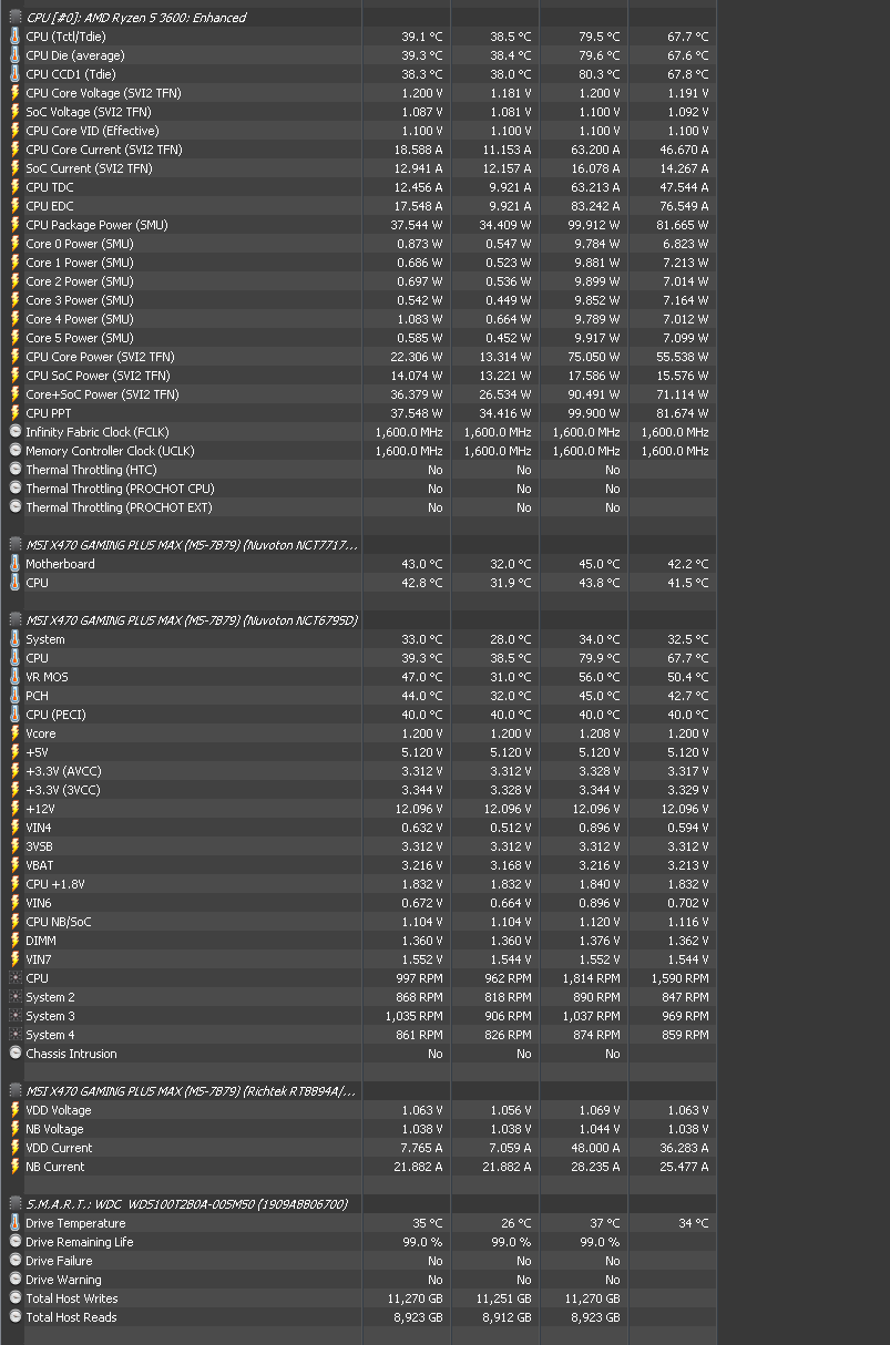

https://www.techpowerup.com/download/intelburntest/
Stelle auf 5 Runs , und Stress Level auf das höchste ein , und schliesse alle nicht benötgien programme , und weiss deinen kompletten Freien Speicher zu , Threads lässt du oder stellst du auf ALL
Wichtig ist , halte deine Temp immer im Blick , und erstelle mal wenn alle 5 runs durch sind einen Screenshot.
mfg.

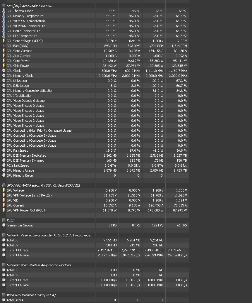

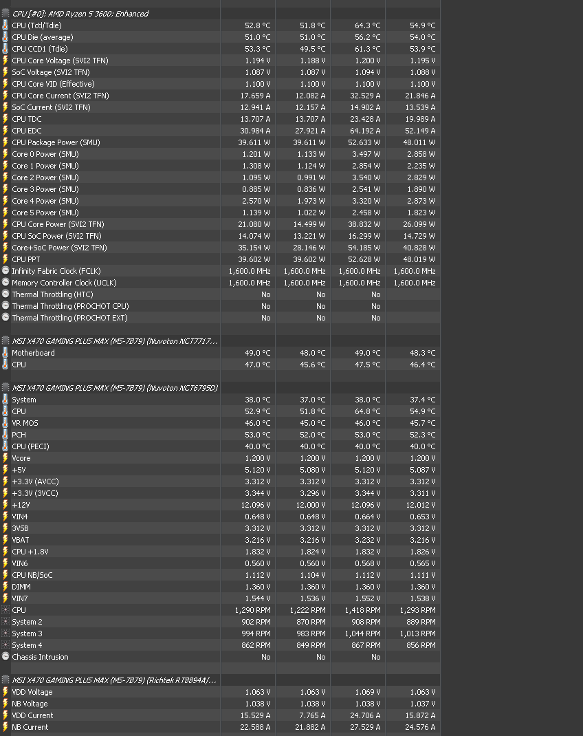

Kannst du mal HWInfo64 im Hintergrund laufen lassen?
Schau mal wie warm deine VRM Bausteine auf dem Mainboard werden, wenn du spielst.
Wenn du den Test von @TP555 machst, dann lass HWInfo64 auch im Hintergrund laufen und poste uns die Screenshots.
Ich glaub nicht das es an zu wenig VRAM liegt:
max usage 3157MB.

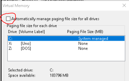

Warum hast du dieses Hackerl weggemacht?
Die Auslagerungsdatei sollte bei Windows 10 immer von Windows verwaltet werden. Egal wie viel RAM man hat.
Es steht zwar auf Auto für C, aber ich hab schon alle möglichen Fehler gesehen, wenn man das oberste Hackerl wegmacht.

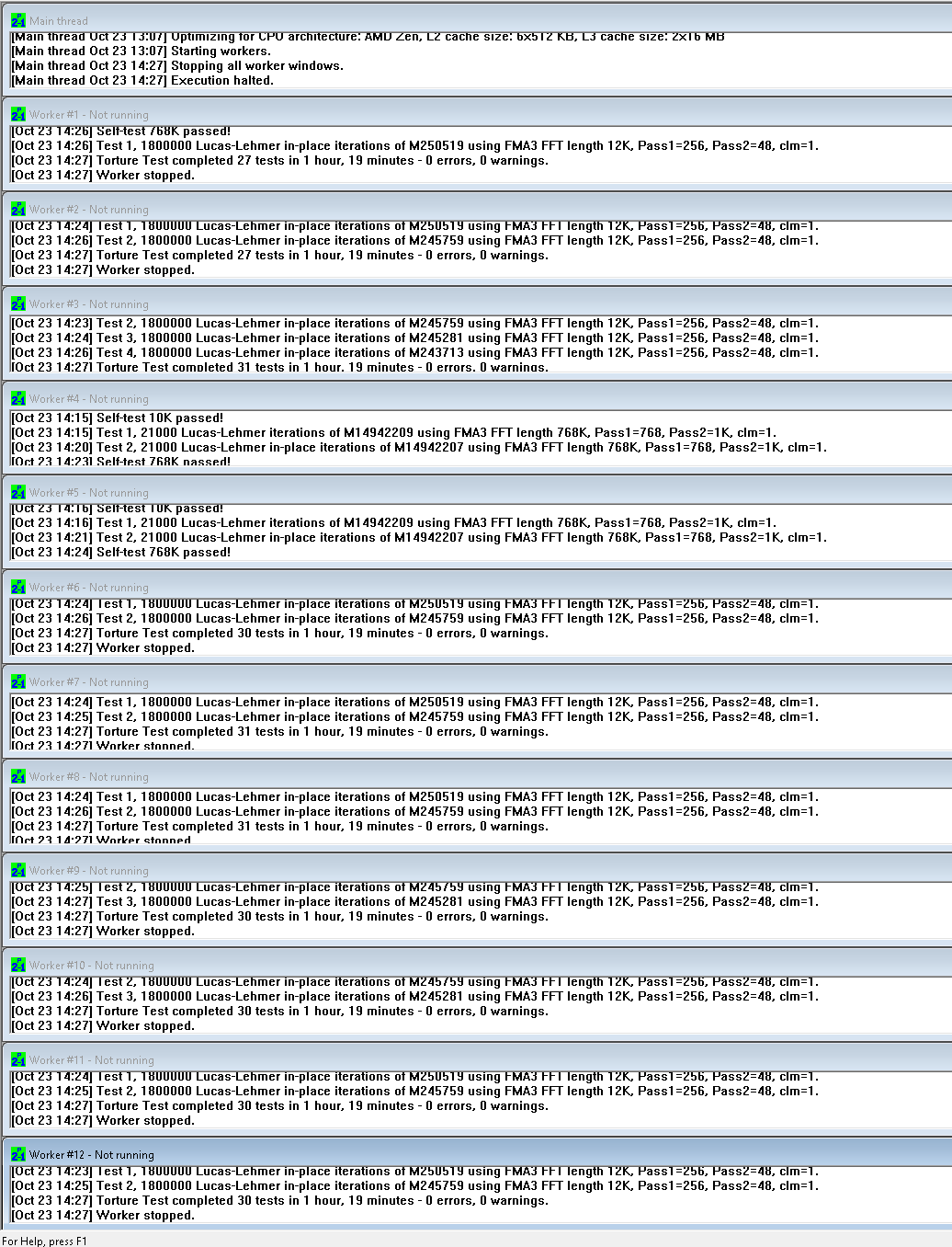

TP555 schrieb:
Die Beschreibung hat mich ziemlich abgeschrocken,ne frittierte CPU so klein die Chance ist,will ich nicht.
Ich hab mal Prime95 machen lassen,das sollte fast das selbe sein,oder?

Den Haken für automatisch in der Auslagerungsdatei hab ich immer an,hab nur gestern gecheckt ob es manuell geht.
Hier nach 20 Minuten Witcher 3 voller Frame Drops scheinen die Temperaturen normal.

Es ging bei dem Test mit Intel Burn Test , ob die CPU immer gleich schnell bleibt , anhand der Gflops. !!
Mfg.
