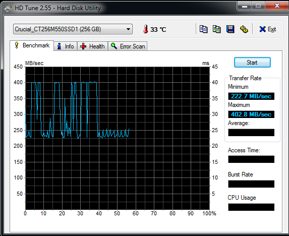

Habe mir dann das Programm HD Tune runtergeladen und einen Benchmark laufen lassen. SSD.png
Das geht die ganze Zeit so das die Transferrate so extrem springt. Meine HDD hingegen hat eine fast gleichmäßige Linie.
Ich sehe auch gerade das mir HD Tune anzeigt die SSD läuft über einen SATA II Port, muss das nochmal überprüfen. Aber selbst wenn die Platte an einem SATA II Port hängt sollte die Transferrate nicht so abgehen, oder?

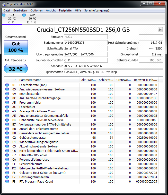

So sieht der Crystal-Screen aus. Für mich als SSD-Laie vollkommen normal, oder?

Sieht super aus, keine Ultra-DMA-CRC Fehler (C7), keine Verlangsamungen der Schnittstelle (B7) und auch sonst keine Fehler. Die SSD dürfte nicht die Ursache sein. Benche noch mal mit dem AS-SSD Benchmark und poste den Screenshot hier.

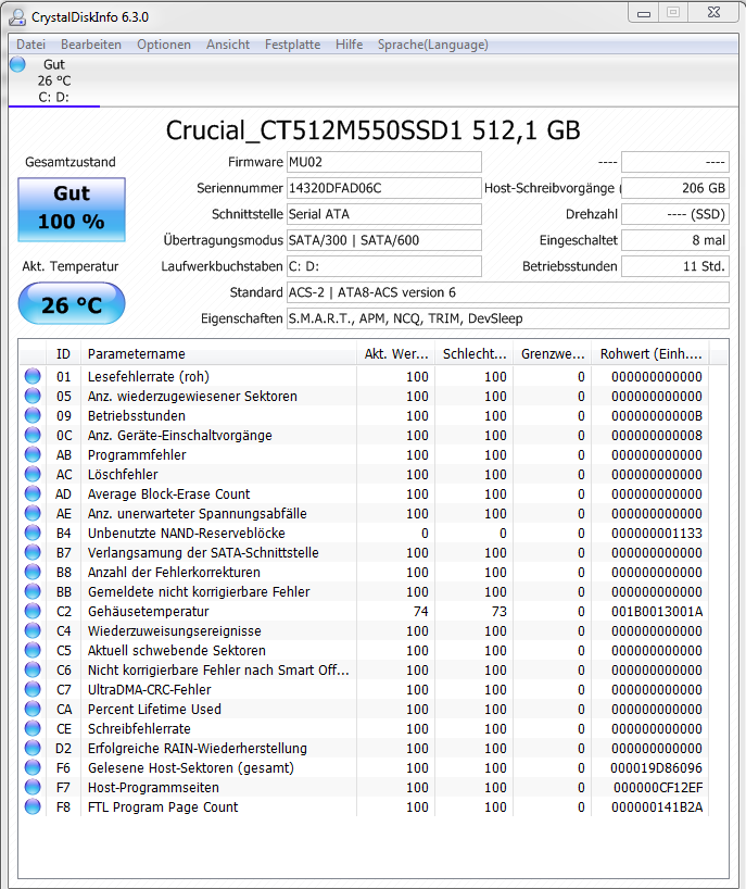

Bei mir dürfte es genau das gleiche sein, hab auch eine Crucial M550 SSD (allerdings 512 GB), unterteilt in zwei Partitionen (100 GB für Windows, der Rest für Spiele). Die Frames sind super, aber Spiele ruckeln dermaßen dass sie unspielbar sind. Ich hab die aktuellste Firmware (MU_02) für die SSD installiert. Würde es was bringen Windows auf einer separaten Platte zu installieren?
