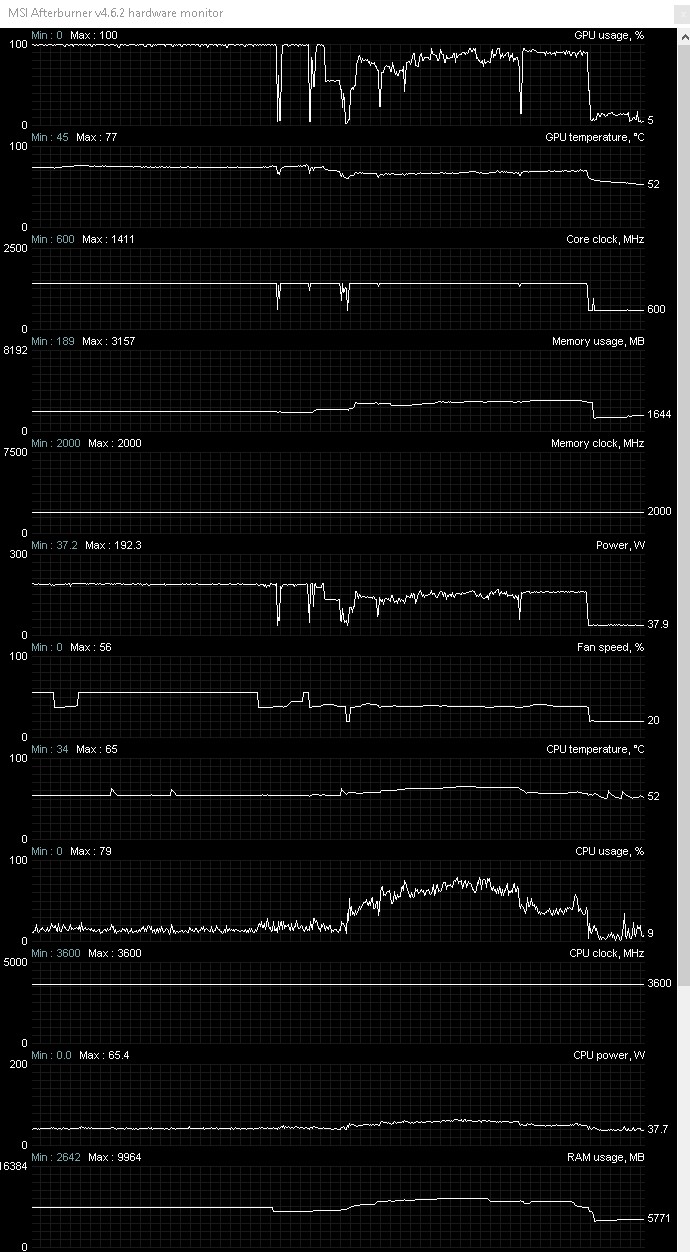

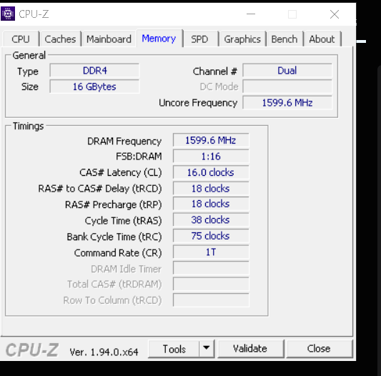

XMP geladen? 4GB 580 halt ziemlich wenig VRAM.
Lad dir mal CPU-Z und zeig uns den Memory Reiter.

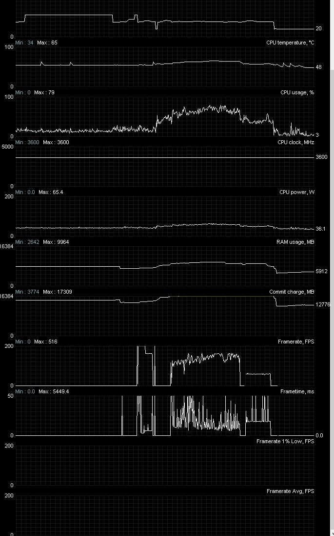

Was ich so sehe- die CPU Auslastung steigt genau da wo deine Frames sinken.. was läuft da im Hintergrund? Und ich würde den Takt bei dem Prozessor frei von Windows regeln lassen. Nix dergleichen einstellen, kein OC, einfach standard um jeden möglichen Fehler auszuschliessen..

  • RAM XMP-Profil laden

Man sieht auf deinem Screenshot schön, das irgendein Programm im Hintergrund läuft. Da geht plötzlich die CPU Usage rauf und auch der Arbeitsspeicherverbraucht geht rauf. Irgendwas läuft bei dir im Hintergrund das deinen PC zu sehr belastet.

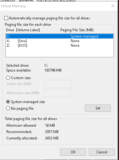

Lässt du die Auslagerungsdatei von Windows verwalten?

Im Log boostet die CPU nie über 3600 MHz.
Also nur Afterburner,Riva Tuna und die Radeon App,oder meinst du im Task Manager?
Das Bios stellt den CPU ja automatisch auf Boost Mode,und so springts zwischen 4 und 4.1 Ghz,kanns gleich mal versuchen

Den 3600 und die 580 verwend ich schon,XMP hab ich an.

Gibts da irgendeine App mit der ich die Hintergrundprozesse loggen kann?
Das hab ich auf Auto,soll ich probieren es zu ändern?
Dieses Antimalware und Afterburner scheinen herumzuspringen,sonst nichts oder.
