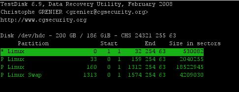

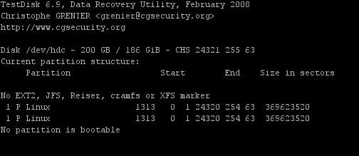

Sorry,
bei diesem Durchlauf von testdisk habe ich jetzt wieder Ergebnisse.
Hier der Screen von der Analyse, quicksearch und deepsearch.
Die hintere linvdr-Partition enthält das Dateisystem, das auch per p dargestellt werden kann.
Gruß, meteosat

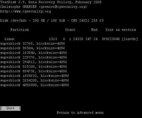

Ich habe mich noch mal durch Fionas Anleitung https://www.computerbase.de/forum/threads/ext3-prim-partition-verschwunden-und-testdisk-findet-nix.316742/#post-3147058 gehangelt und bekomme die unten angehängte Anzeige im Superblock.
Hier lassen sich die Daten also nicht mehr listen.
ich habe mal die letzte Anweisung befolgt, leider auch mit negativem Ergebnis:

Bevor du auf Superblock gehst, solltest du bei Type mal bei Porceed mit der Eingabetaste bestätigen und 83 für Linux EXT2/3 zuweisen.
Gehe dann mal auf Superblock!
EXT3 wird dann anhand des Superblocks erkannt.
Problem gegenwärtig ist, das die Ext3-Partition sich wahrscheinlich nicht in die Partitionstabelle speichern läßt und immer wieder als linvdr-Partition erscheint.
Viele Grüße
Fiona

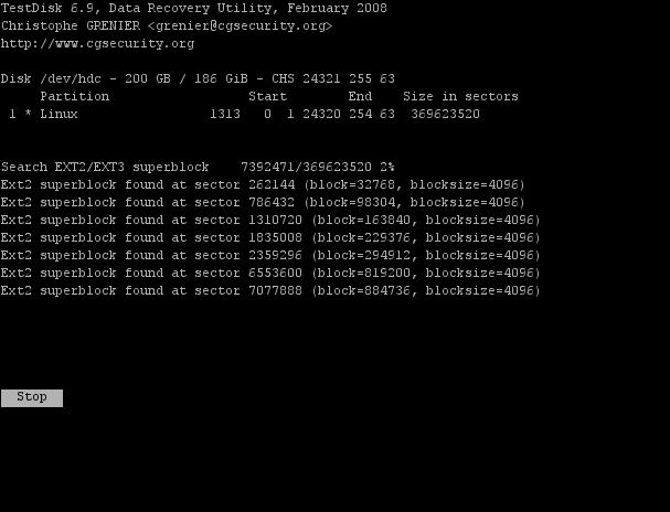

Hi,
funktioniert leider nicht. Partitionstyp ist schon 83. Auch wenn ich den neu zuweise, bricht der Superblock-Scan ab.
Ich habe hier mal ein Bildschirmphoto während des Superblockscans (ist wohl doch noch ne ext2 Partition).
Gruß, meteosat
