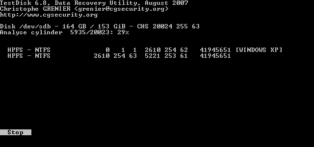

Hallo Fiona,
ich bin neu hier und möchte erst einmal alle loben für die tolle Arbeit hier und die Zeit die hier investiert wird.

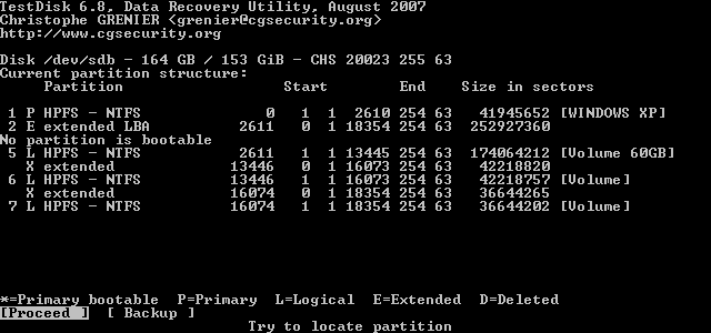

hab auch ein problem mit HHD 160 GB,die würde geteilt auf 5 aber gezeigt wird nur 4? die 5 wahr weg nach system absturz.
Hab es versucht nach deine Anleitungen zu halten aber es wird immer schlimmer, hier sind noch 3 bilder von TestDisk 6.8win.
können sie mir hier helfen, dass ich den alten Zustand mit meinen 5 Partitionen und den Daten wieder herstellen kann.
Ich würde mich sehr freuen, wenn dies gelingen würde :) Bitte helft mir.
Viele Grüße
Felisa
P.S erste Bild ist wie es früher wahr

@ felisa
Auf deinem ersten Bild sehe ich 4 Partitionen die in Ordnung sind und die zweite Partition passt nicht.
Hat auch eine verkehrte Geomtrie.
Mache mir bitte mal eine Diagnose nach dieser Anleitung um den jetzigen Zustand zu prüfen.
Wichtig ist wahrcheinlich die tiefere Suche Search!.
Wenn die Partition nicht gefunden werden sollte, setrze ich eine Anleitung für eine manuelle Eingabe und einer Diagnose des Bootsektors.
Lade dir mal Testdisk Version 6.9 beta für Windows.
Link dazu gibt es hier;
https://www.computerbase.de/downloads/systemtools/festplatten/testdisk/
Starte Testdisk bestätige bei dem Log-Datei-Screen mit Enter, wähle deine betroffene Festplatte aus und bestätige mit Enter, bestätige bei Partition Table Typ Intel, bestätige bei Analyse mit Enter und setze mir einen Screenshot.
Bestätige auch bei Proceed mit Enter (wenn nötig wegen Vista-check mit y) und setze mir auch den Screen.
Markiere mal die betroffenen Partitionen und drücke p auf der Tastatur ob deine Daten angezeigt werden oder eine Fehlermeldung.
Zurück kommst du mit q drücken.
Wenn keine Partition mit Daten gefunden wurde;
Bestätige bei Proceed und setze mir auch einen Screenshot.
Bestätige weiter bis du zum Menü kommst wo unten steht [Quit] [Search] [Write] und gehe mit dem Pfeil auf [Search] (tiefere Suche) und lasse es laufen.
Setze mir auch einen Screenshot.
Die betroffene Partition sollte wenn du den Screen machst markiert sein.
Viele Grüße
Fiona

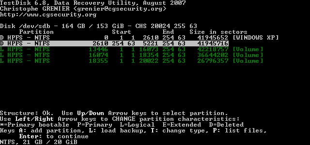

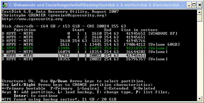

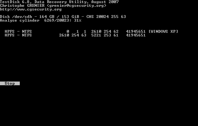

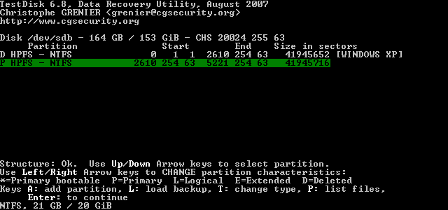

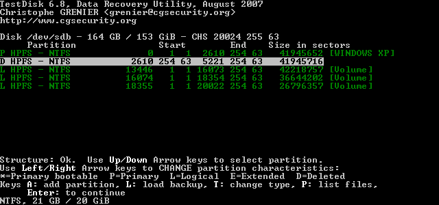

Guten Morgen
Fiona !
Hier sind die Bilder auf ihre Anleitung.:o
MfG Felisa.
"""Mache mir bitte mal eine Diagnose nach dieser Anleitung um den jetzigen Zustand zu prüfen.Wenn keine Partition mit Daten gefunden wurde;
Die betroffene Partition sollte wenn du den Screen machst markiert sein."""

@ felisa
Sieht so aus, das nach der tieferen Suche deine Partition gefunden wurde.
Bei der Partition ist der Bootsektor defekt.
Testdisk kann einen Bootsektor reparieren.
Mir fehlt aber noch die Info, wenn du die Parttition markierst, ob du deine Daten oder eine Fehlermeldung gesehen hast.
Weil wenn eine Fehlermeldung kommt, solltest du die nicht wiederherstellen und mir erstmal mitteilen.
Auch kann Testdisk nach der tieferen Suche Partitionen anhand von irgendwelchen Überbleibsel erkennen und dies Anzeigen.
Diese Partitionen können aber ignoriert werden, und sind nicht wichtig!
Mache daher folgendes!
Markiere mal von oben gezählt deine 4 Partition Volume 60 GB und drücke p ob du deine Daten siehst oder eine Fehlermeldung.
Bei einer Fehlermeldung teile es mit.
Ansonsten wenn du deine Daten gesehen hast, muß du die für eine Wiederherstellung setzen.
Geht indem du jede Partition die du wiederherstellen möchtest markierst und mit dem Links oder Rechtspfeil den Buchstaben ganz links entsprechend änderst.
Geht folgendermaßen;
Nur wenn du beindeiner Volume 60 GB deine Daten gesehen hast!
Markiere deine erste Partition WinXP!
Setze die mit dem Links oder Rechtspfeil auf der Tastatur auf * Stern für primär aktiv und bootfähig! Siehst du jeweils ganz Links.
Markiere dann deine 4 Partition und setze die auf L für logisches Laufwerk.
Die 5 Partition von oben gezählt wird bereits grün angezeigt und passt.
Mache daher dort einfach nichts!
Markiere dann die 6 Partition und setze die auf L für logisches Laufwerk.
Markiere dann die letzte Partition und setze die auch auf L für logisches Laufwerk.
Bestätige dann mit Enter.
Gehe auf [Write].
Bestätige dort mit Enter, y und Ok.
Bei dir ist der Bootsektor defekt.
Daher erscheint dort ein Menü Boot.
Bestätige dort nur mit Backup BS.
Beende Testdisk und starte den Computer neu.
Wenn chkdsk bei Systemstart kommen will, beende chkdsk erstmal.
Geht innerhalb von 10 Sekunden durch beliebigen Tastendruck.
Überprüfe das Ergebnis und teile es mit.
Mache hinterher Backup!
Viele Grüße
Fiona

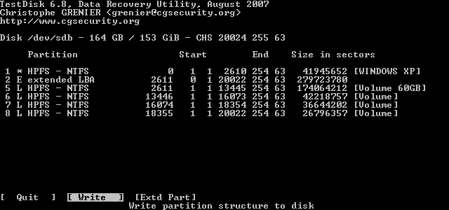

Guten Morgen, Fiona
jetzt sieht es so aus, ist das richtig damit 5 partion gefunden wird?
Win XP mit 20GB,volume 60 mit 83 GB , 3 volume mit 20 GB und 4 vol mit 17 GB hab ich schon wieder hergestellt fehlt nur 5 vol und wenn ich Wtite gehe werden dann alle 5 vol da sein?
Gehe auf [Write].
DAS mit menü Boot wahr es nicht da auch nicht Backup BS???

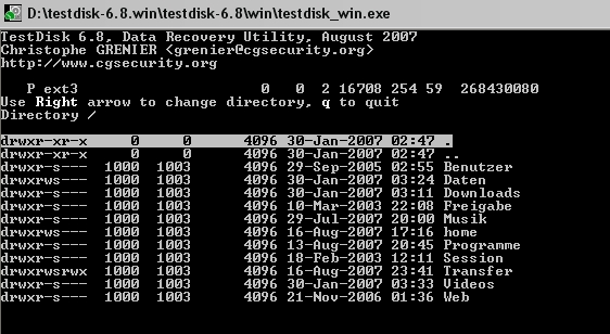

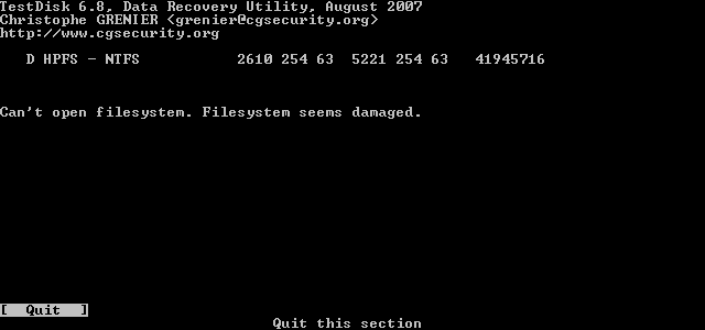

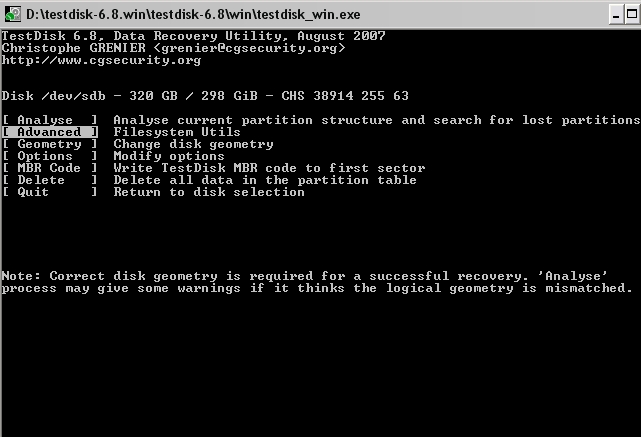

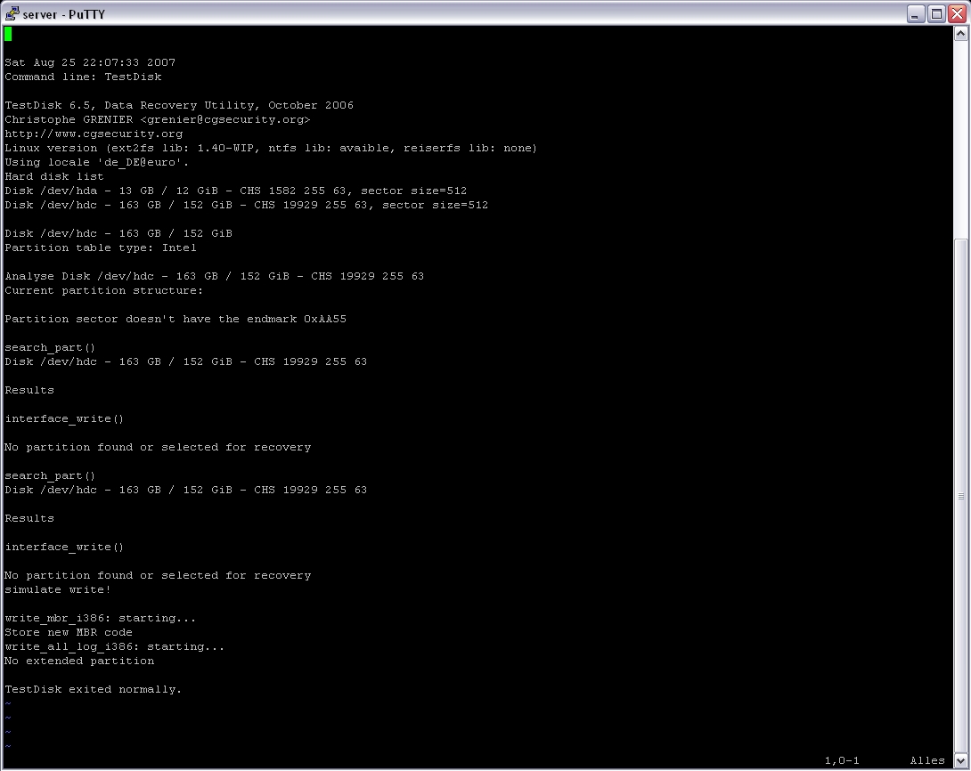

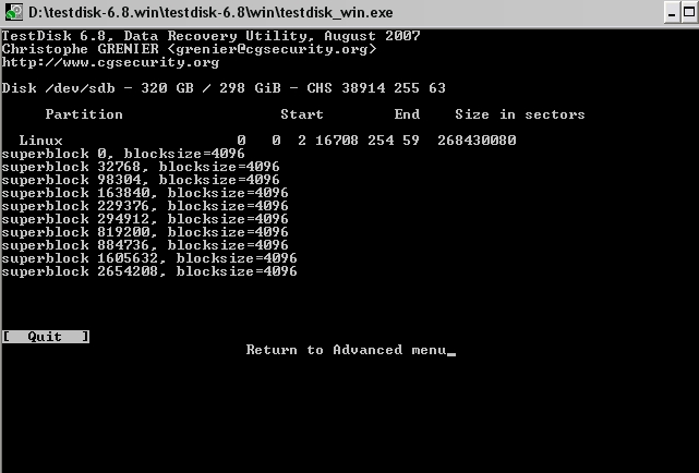

Hey Fiona, ich habe eben einen richtigen Erfolg gehabt.... ich habe mal Testdisk gestartet, meinen clone ausgewählt und dann beim partitionstabletyp bin ich auf none gegangen. als ich dann auf Analyse und auf [Proceed] geklickt habe hat er an 43% meine partition erkannt sie wird auch grün angezeigt und ich sehe alle meine lieben Daten wieder mit -p. (Siehe Bild unten) leider wird mir nach abschluss angezeigt das ich write nicht ausführen kann weil ich den partionstabellen typ "none" ausgewählt habe. Wenn ich aber die Partition unter Intel suche dann finde ich keine.... kannst du mir nen Tipp geben wie ich die Partition nun wieder lauffähig bekomme? Und ist es eigentlich schlimm das meine clone hdd viel größer ist als die original hdd?
Ich würde mich sehr über eine Antwort freuen :)
lg , Divine

@Divine
Warum bist Du denn auf Partitiontype none gegangen, er ist doch wohl ext3?
Der letzte Screen sieht mir auch nach noch nicht vollzogener tieferen Suche (SEARCH!) aus?
Hast Du beim Einbau der Disk auf korrekte Jumperung (PATA?) geachtet?

@Mueli, ähm sry das war ein Formulierungsfehler ;) nicht Partitionstyp sondern Partitionstabellentyp :-P
Nein bei der Tiefensuche finde ich auch nix wenn ich als Partitionstabellentyp intel angebe. Jumperung müsste eigentlich okay sein.... werde ich aber nochmal überprüfen...
Aber die tiefensuche muss ich doch auch nur dann ausführen, wenn ich die partition noch nicht gefunden habe oder? Bzw. weitere suchen will. Aber auf meiner Platte befindet sich nur eine (bzw hat sich befunden). Diese findet TestDisk nur mit Partitionstabellentpy "none".
Bitte helf mir :( das ist total gemein die Daten zu sehen aber nicht dran zu kommen!!!
gruß, Divine
PS: Danke für die Antwort ;)

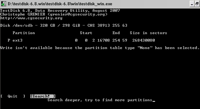

Testdisk bietet Dir ein Write garnicht an, somit wäre eine direkte Wiederherstellung ohnehin nicht möglich. Nach meinem Wissensstand ist es zwar möglich unter Linux Non-Intel-Partitionstype zu erstellen, das ist aber nicht Standard. Da Du so ohnehin nicht Wiederherstellen kannst, solltest Du eine Diagnose mit den Standardeinstellungen vornehmen.
Wie? Testdisk kann mit "None - Part.Table.Type" alle meine Daten anzeigen.. er sagt mir genau wo die Grenzen liegen, die Partition ist grün umrandet zudem sagt er mir das die Dateisystemstruktur in ordnung ist und nun willst du mir sagen das testdisk sie nicht wieder herstellen kann? Das kann ich mir nicht so ganz vorstelllen... wie schon gesagt, mit den "intel - Part.Table.Type" finde ich nix. und bei den anderen Typen sehe ich nur errors... ist die gute Fiona denn soo krank :(
Ich gehe mal von diesem Screen aus;
https://www.computerbase.de/forum/attachments/testdisk_none1-jpg.74593/
Nach Analyse und bestätigen bei Proceed zeigt Testdisk zumeist erste Ergebnisse an!
Können auch von der Partitionstabelle abweichen.

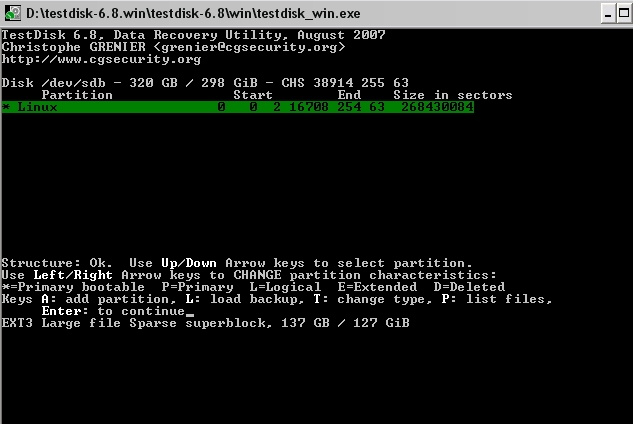

Die Partition wird aber nur mit einer Größe von 137 GB angezeigt!
Normal sollte Linux, neuerer Kernel kein Problem mit 48bitLBA für Festplatten größer als 137 GB haben.
Auch ist die Partitionsgeometrie überhaupt nicht Standard.
Kann aber auch zum Problem geführt haben!
Wenn du weißt, das die größer war, teile es mit.
Auf jeden Fall ist es oftmals besser diese Daten zu übernehmen, da die Geometrie von Partition Table Type None zu Intel trotzdem übereinstimmt.
Daher wenn du die in Testdisk unter Partition Table Type Intel manuell eingibst, ist auch das Menü Write zum schreiben in der Partitionstabelle vorhanden.
Jedoch ist die leer.

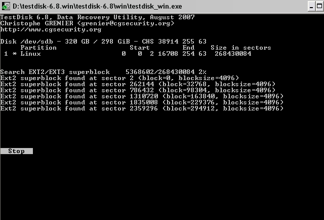

Erst unter dem Menü Advanced bei einer Diagnose im Menü Boot wenn du den Superblock schreibst, sind die Daten wieder da!
Daher ist der wohl so wichtig! ;)
Um evtl. an den Superblock zu kommen mußt du eine Ext3-Partition (Linux) eingeben.
Anleitung für primäre Partition;
Starte Testdisk, bestätige bei Create Log mit Enter und wähle wenn nötig deine Festplatte aus.

Drücke die Taste a für die manuelle Eingabe der Partition.
Gebe an dem Menü der Reihe nach folgendes ein;
[ Cylinders ] [ Heads ] [ Sectors ] [ Cylinders ] [ Heads ] [ Sectors ] [ Type ] [ Done ]
.........0...............0..............2.............16708..........254...........59............83......[Enter]
Der Wert bei Type 83 ist für Linux und sollte Ext2/3 abdecken. Der Rest über Superblock!
Die Geometrie ist nicht Standard und sollte normal 0..1..1..16708.(16708 Grenze ohne 48bitlba warum weiß ich nicht)..254..63 sein.
Daher nur für Backupzwecke die Wiederherstellung benutzen.
Überprüfe bitte ob deine Partition grün angezeigt wird und auf der linken Seite ein P für primäre Partition steht!
Gehe auf Write bestätige mit Enter, y und Ok.
Jetzt wird die Partition in die Partitionstabelle eintragen.
Bestätige in Testdisk mit Quit.

Wenn es normal durchläuft siehst du hinterher das Menü [ List ].
Bestätige dort bitte mit Enter.
Schaue ob dort deine Dateien angezeigt werden.

Dann siehst du bei Superblock auch das Menü Write.
Gehe da nur drauf wenn du deine Dateien gesehen hast.
Wenn du bei List ein Error gesehen hast anstatt Dateien bestätige bitte auch nicht bei Write.
Ansonsten kannst du bei Write mit Enter und y bestätigen.

Als ich HDD partitioniert habe (ca. vor 3 Jahren) da hat mein bios die Festplatte nur als 137 erkannt. Ich denke das daher die größe und auch die komische Geometrie denke ich.
Ich habe nun die Partition manuell eingetragen, sie wird grün angezeigt und ich kann auch mit "p" meine Daten sehen... (sie ist also nicht leer)
Wenn ich auf [Advanced] -> [Superblock] fängt er an gefundene Teile aufzulisten (siehe Bild).
Jedoch erscheint anschließend nicht
    Er stopt und ich komme nur mit [Quit] wieder zurück :(
    Hmm... wenn ich die platte unter Linux mounten will, dann schiert mir die Konsole ab :(
    Liegt das am Superbock?
    Danke für diene Antwort...
    Grüße, Divine

Setze mir mal die Screens!
Brauche die von Menü Advanced und Superblock!
Ansonsten starte einfach mal neu!
Viele Grüße
Fiona
Edit:
Repariere den Superblock mal manuell.
Melde dich in der Konsole mit su an.
Führe fsck folgendermaßen aus;
/sbin/fsck.ext3 -b 0 -B 4096 /dev/hdb
Überprüfe ob du für das Linux-Laufwerk hda oder hdb usw. benutzen mußt.
Testdisk erkennt Laufwerke als SCSI, was aber für Testdisk keine Rolle spielt.
Ansonsten benutze die Werte vom nächsten Superblock.
Kann ich dir dann mitteilen.
Viele Grüße
Fiona
