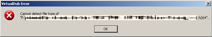

Ich hab jetzt mit dem Programm die MKV Datei in Video und Ton gesplittet. Jetzt hab ich eine *.h264 und eine *.ac3 Datei!
Eigentlich dürfte es jetzt gar kein Problem mehr sein, die beiden Files in einen AVI Container zu packen, aber irgendwie will VirtualDubMod die H264 Datei nicht öffnen! Ich bekomm immer eine Fehlermeldung (siehe Screenshot)!
Danke,
Lg BlackBoXX :D

Am meisten würde mich allerdings noch immer interessieren, wie ich das H.264 File in VirtualDubMod laden kann! Ich bekomm immer eine Fehlermeldung "Cannot detect file type of ... "!
Lg!

Mit AVC2AVI deine *.264 laden und muxen. Die neue AVI in AVIMux-GUI laden und deine AC3 dazu muxen ... nun nur noch testen ... um festzustellen ... läuft nicht .... ;)

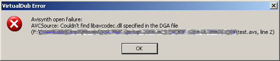

Ich hab jetzt gerade eine "Lösung" im Internet gefunden, die angeblich am Ende die beste Qualität liefert!
Der Vorgang dieser Methode ist folgender:
  • MKV File demuxen (mkvextratGUI)
  • H264 Datei durch das Programm DGAVCDec laufen lassen -> DGA Datei
  • AVIScript für AVISynth schreiben
  • AVS Datei mit VirtualDub öffnen und bearbeiten
AVIScript:
LoadPlugin("Pfad\DGAVCDecode.dll")
AVCSource("Pfad\DGAVCDatei.dga")

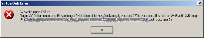

So sollte es zwar funktionieren, aber jedesmal wenn ich das Script mit VirtualDub öffnen möchte, dann sagt er immer, ihm fehlt eine "libavcodec.dll" Datei! Wenn ich diese dann im AVIScript hinzufüge, sagt er, dass die Datei "libavcodec.dll" nicht mit AVISynth kompatibel ist ... (siehe Screenshots)!
Was mache ich falsch?
Kann mir denn niemand helfen?
Lg!
