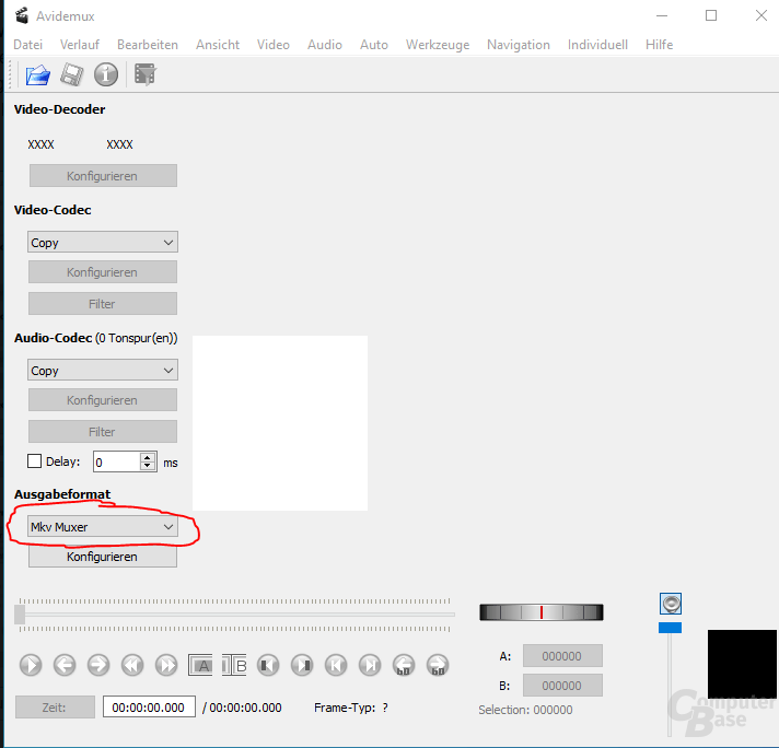

Ich würde es mit Avidemux machn, Audio/Video auf "Copy", und nur den Container auf MP4, dann speichern.

conf_t schrieb:
ich persönlich finde für genau diese Aufgabe AVIDemux sehr nützlich, vor allem ist die GUI übersichtlich, im DropDown Outputformat ändern und alles auf Default lasst und auf "Save as" klicken
