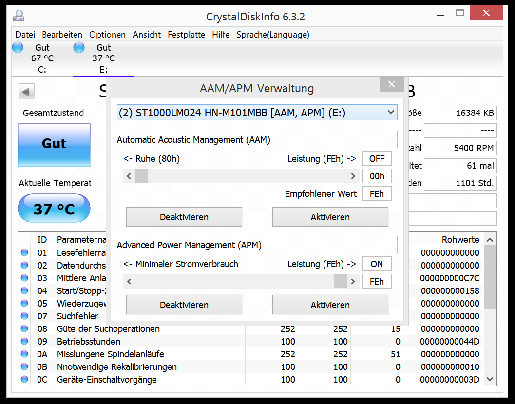

mach mal screenshot von crystaldiskinfo mit der externen platte, wahrscheinlich ist bei der APM wieder super agressiv eingestellt dass sich die platte mitten im film einfach abschaltet und zum nachladen erst wieder einschalten muss.
APM kann man auch unter crystaldiskinfo abschalten (bis zum nächsten windows neustart bzw wiederanklemmen der hdd).
Wäre das dann die richtige Einstellung?
Brachte leider nicht den gewünschten Effekt :(
Vom Prinzip her hätte es das sein können, da der Fehler auf der internen Platte nicht auftaucht. Die Ruckler sind auch immer identisch und gleich lang (ca. 10-15 Sek.), nur die Abstände total unregelmäßig. Mal läuft eine MKV durch und mal habe ich 3 Aussetzer pro halbe Std.
