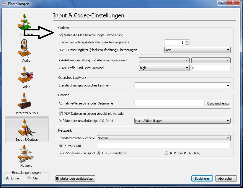

Da kann man meistens mit einen einfachen Haken Abhilfe schaffen!
Schon versucht?
Wenns nicht hinhaut kann man den Player ja immer noch wechseln
