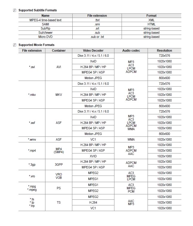

habe eine DS216 und einen alten Samsung LE40B650 TV. Ich würde gerne die Filme die auch der Diskstation gespeichert sind auf meinem TV abspielen. Leider kann der alte TV keine DTS aus .mkv´s wiedergeben. Nur AC3.

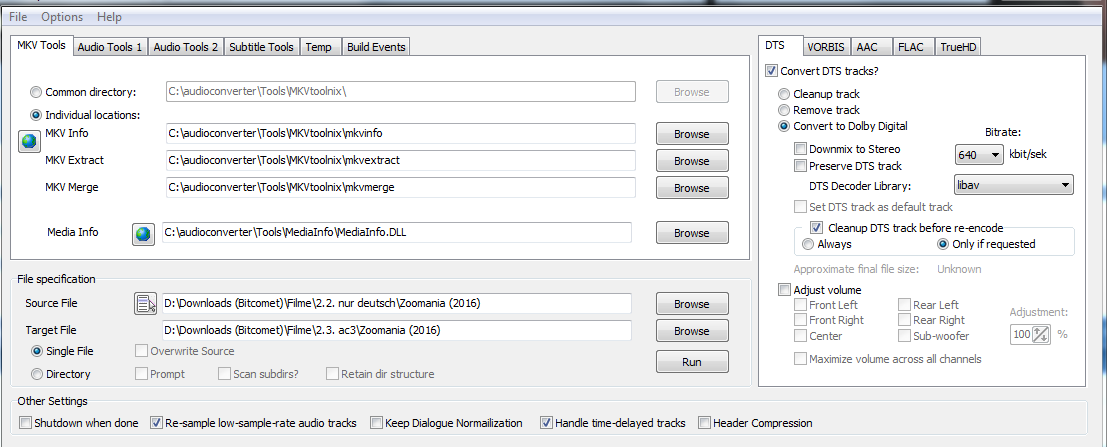

Umwandeln scheint mir recht aufwendig, außerdem krieg ichs mit Popcorn nicht gebacken.

Und es liegt ganz eindeutig am TV, das fehlen von DTS Unterstützung kannst du nachlesen.
ja, das macht arbeit, spart aber auch speicherplatz. die einstellungen bei popcorn sollten so aussehen:
anschließend auf run und warten. falls du auf all das keinen bock hast, ist ne neue nas oder gar fernseher wohl die teuerste entscheidung. raub.... ähm sicherheitskopien spielt man mit nem raspberry ab.
