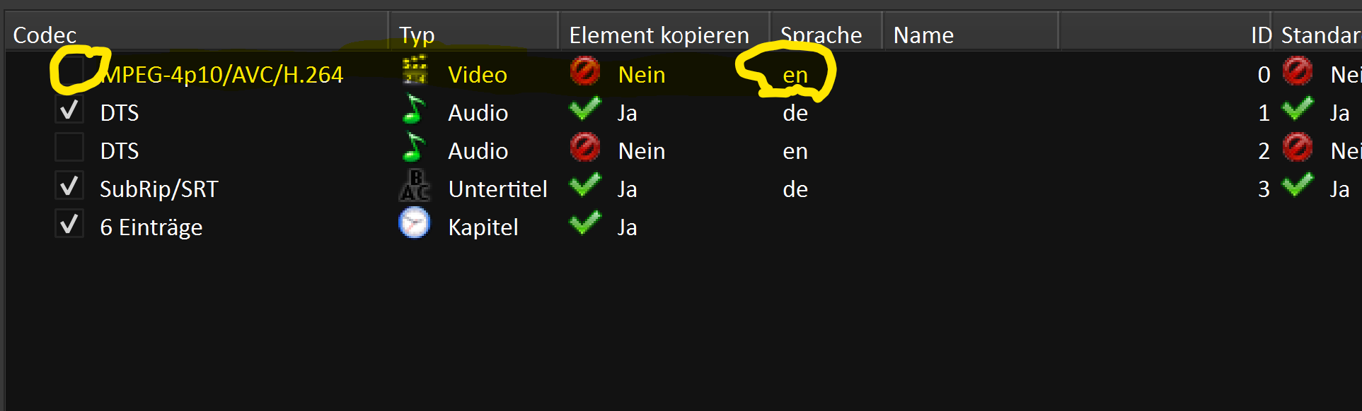

Hallo ich habe mal irgendwo ein Script gefunden für MKVToolNix
Code:
FOR /F "delims=*" %%A IN ('dir /b *mkv') DO "C:\Program Files\MKVToolNix\mkvmerge.exe" -o "Fix %%A" -a !2 --compression -1:none "%%A"
PAUSE
Der ist praktisch wenn ich aus mehren Files die 2 Spur meist Englisch raus muxxen will, jetzt habe ich öfters den Fall das die Videodatei Englisch ist, ich hätte gerne diese auch auf Deutsch. Wenn ich jede Datei Händisch in MKVToolNix öfnne muss ich immer den Hacken setzen und die Sprache auf Deutsch stellen. Hat jemand ein flexibles Script für MKVToolNix? Manchmal habe ich auch mehre Untertitel das würde ich alles gerne mit einem Script entfernen.
