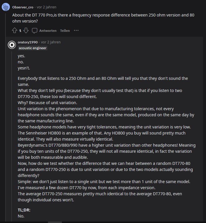

Egal ob 32, 80, 250 oder 600 Ohm, es gibt keinen Unterschied in der Auflösung. Die klingen alle unterschiedlich ja, aber genauso klingen Modelle der selben Impedanz unterschiedlich. Grund dafür ist, dass die Serienstreuung bei den alten Treibern nunmal ziemlich hoch ist. Du kannst einen 32 Ohm bekommen der besser klingt als ein 600 Ohm und umgekehrt, ist halt Glückssache.

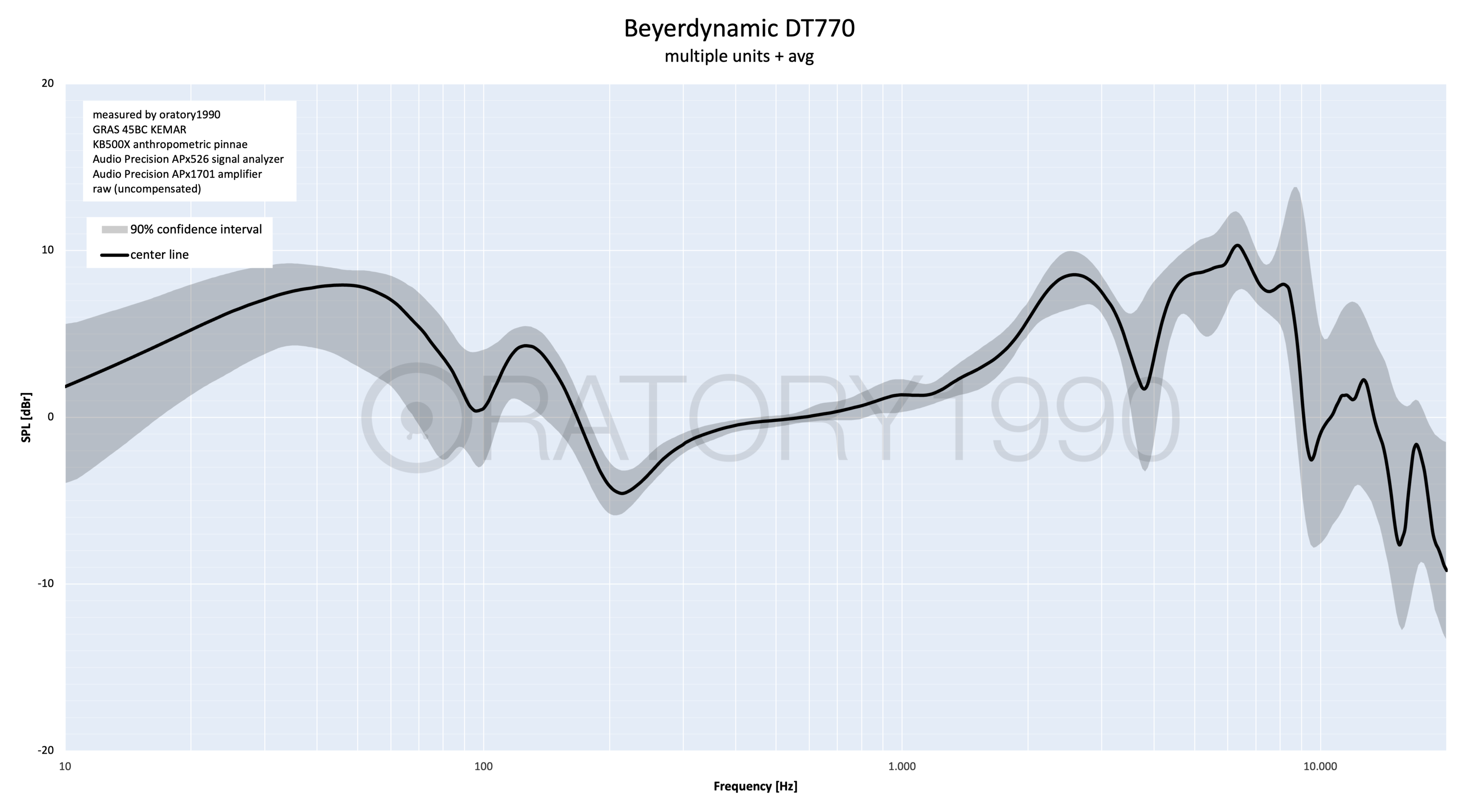

Du hörst es, das glaub ich dir schon. Ich glaube dir auch, dass dein 600 Ohm besser klingt. Das hat allerdings nicht zwangsweise damit zu tun, dass dieser 600 Ohm hat. Im Endeffekt kommt es nur darauf an, welcher Fequenzverlauf in deinem Ohr ankommt, ob dieser durch 32 Ohm oder 600 Ohm zustande kommt ist egal. Die Serienstreung ist bei den alten Beyer Modellen halt ziemlich hoch, wenn man zwei 250 Ohm miteinander vergleicht werden die anders klingen, wenn man zwei 600 Ohm Modelle miteinander vergleicht, dann werden die ebenfalls unterschiedlich klingen. Wenn man allerdings mehrere Modelle der 250 Ohm Variante misst und mehrere Modelle der 600 Ohm Variante misst und dann die Durchschinttskurve nimmt, dann haben beide den selben Frequenzverlauf. Es wird also nicht jedes 600 Ohm Modell besser klingen als 250 oder 32 Ohm.Malzzi schrieb:Das stimmt nur bedingt. Du bekommst mehr Detail im Soundbild. Diesen Unterschied - wie bereits im Thread geschrieben - höre ich (minimal) raus und kann dadurch sauberer an meinen Tracks arbeiten
Hier sind Messergebnisse vom DT770:
Da gibts gravierende Unterschiede im Klang, selbst wenn diese die selbe Impedanz haben.
Mehr "Details" in Sachen Audio ist sowieso ein Streitthema, da wir das nicht wirklich objektiv messen können. Den Frequenzverlauf können wir allerdings messen, und da gibts halt keinen Unterschied zwischen den Impedanzen (wenn man den Durchschnitt betrachtet). The Headphone Show hat erst letztens ein Video zu den DT990 hochgeladen, er hat dabei auch keine Unterschiede in den Details zwischen den 250 und 600 Ohm bemerkt.
Hier noch zwei Aussagen von Oratory1990, der hat als Akkustik-Engineur deutlich mehr Ahnung als ich zu dem Thema:

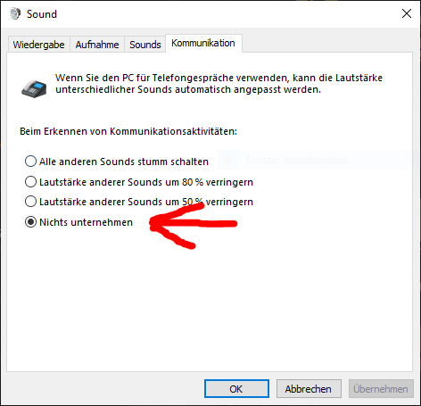

Die gibt es aber schon kleiner?JMP $FCE2 schrieb:Deshalb der DAC.
Ansonsten macht sich bei mir auch in gewissen Apps und anderen Anwendungen gerne mal was selbstständig; (Eventuell selbiges Problem?)
Betrifft leider nicht nur jene Telefongespraeche, sondern auch sonstige arten von Kommunikation. Was Automatisch angepasst wurde, wird nicht wieder "rueckgaengig" gemacht? (passt auch gerne das MIC an, warum?)
Glaube auch, das dies ein Bug ist der seit Windows 7 besteht. Nervig? Ja!
Gruss Fred.
