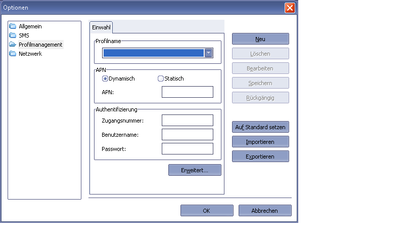

Ja, sieht doch gut aus! Scheinst ja ein eigenes Profil anlegen zu können.

da shabe ich schon probiert ja aber was ist das APN das sehe ich nirgends oder muss das als profilename gemacht werden.
und was tuhe ich bei dem rein zugangsnummer?
"APN:" ist auf dem Bild von dir zumindest zu sehen.
Zugangsnummer, bin ich mir nicht sicher, aber versuch es mal mit leer lassen, oder deiner Handynummer (also die der SIM-Karte)

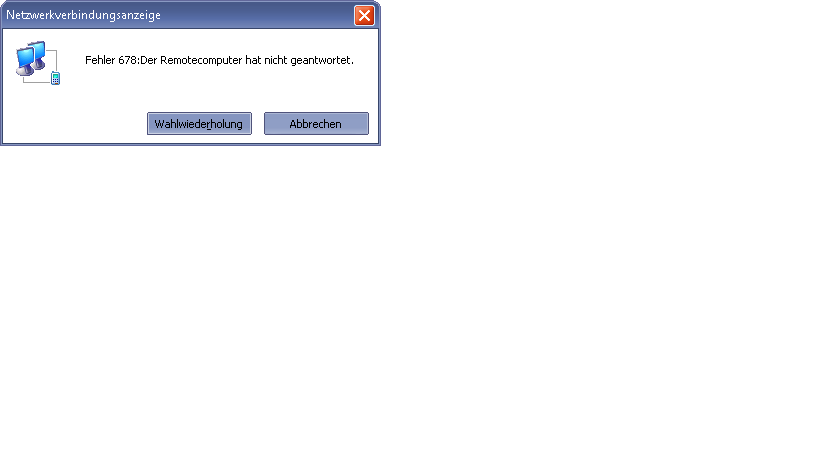

da kommt immer dieser fehler!

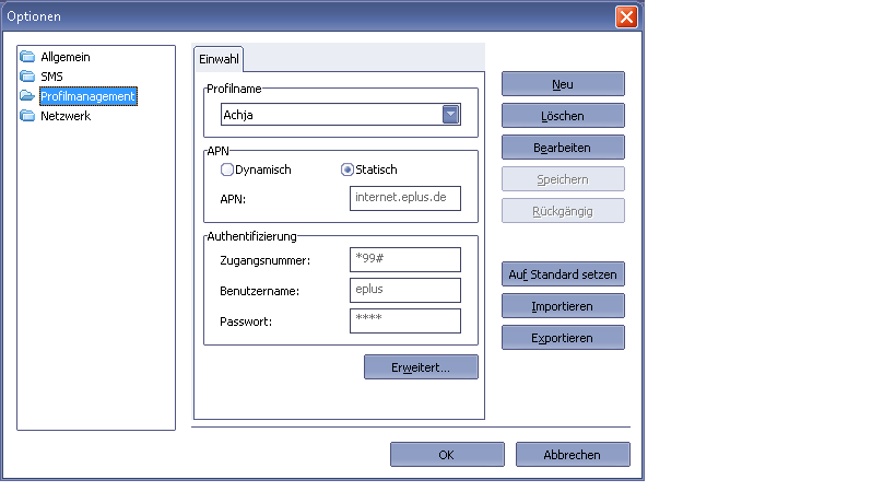

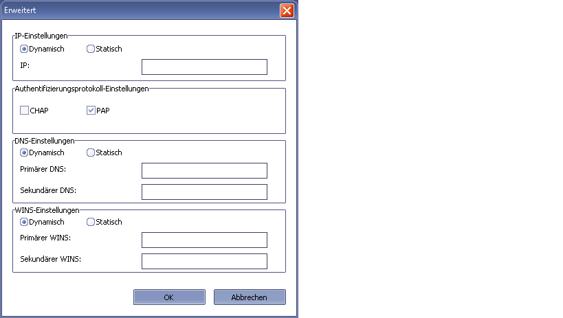

Also aktuelle einstellung mit der es geht:) das passwort ist auch eplus:)
