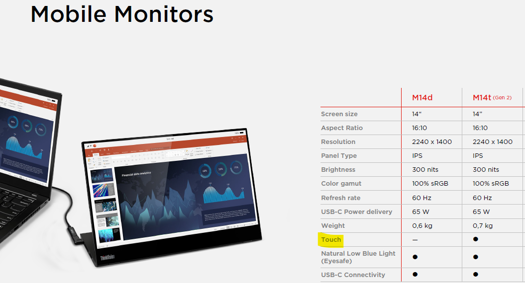

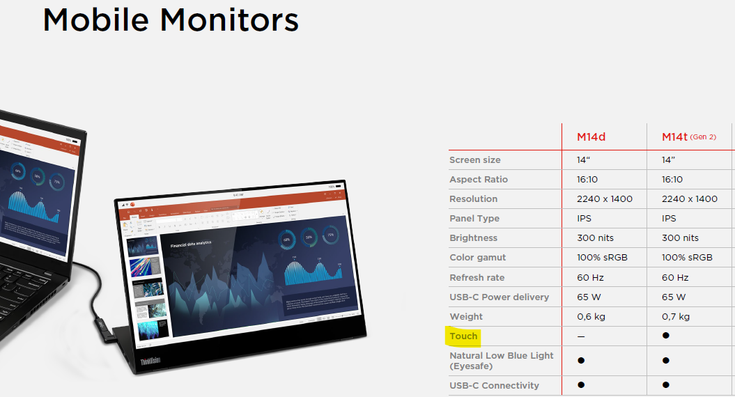

Warum nicht einen mobilen Monitor mit USB-C ?
