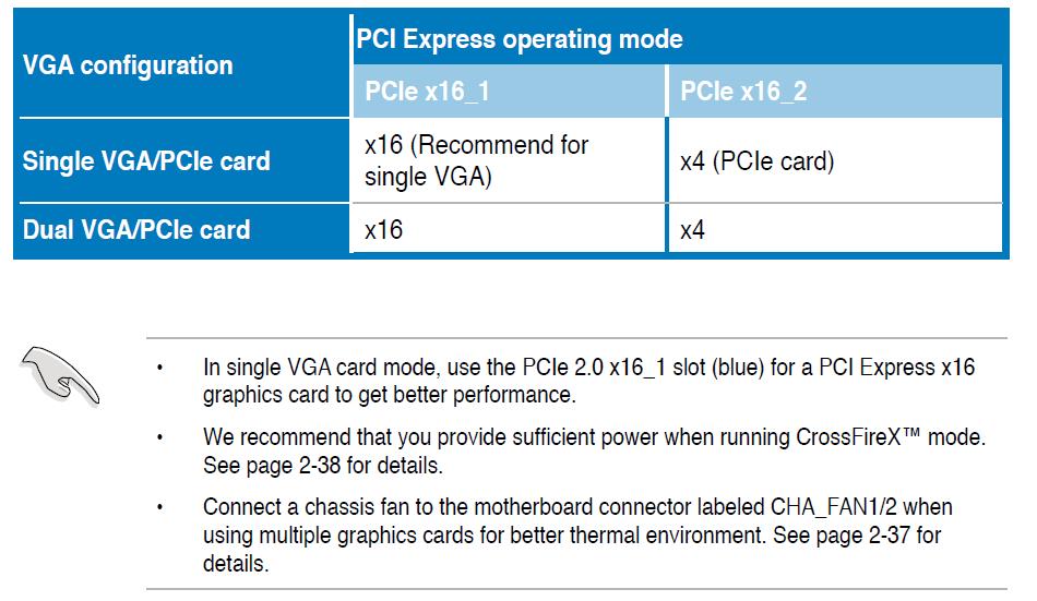

Hallo Leute!
Ich habe ein neues Mainboard ASUS P7P55D gekauft.
Hab auch schon in den PC eingebaut und funktioniert!
Ich verwende einen Alpenföhn "Brocken" CPU Küler welcher ziemlich groß ist....
Ich will mir nun auch eine neue Graka zulegen, habe aber nur angst dass sie beim ersten PCI-Express 2.0 x16 Slot (das ist der dunkelblaue) NICHT reinpasst... eben weil der CPU Kühler im Abstand von einem cm daneben ist.
Mein Mainboard hat nach Angabe 2 PCI-E 2.0 x16 Schnittstellen... die kenne ich auch... der eine ist dunkelblau der andere schwarz, beide gleiche Größe!
In meinem MainBoard Manual steht nun aber drinnen dass man bei einer VGA Karte den dunkelblauen Slot verwenden soll... und dieser dann x16 schafft, wenn man aber bei einer einzigen Karte den schwarzen benutzt nur x4 geschafft wird...
Ich verstehe dass nicht, da es ja eigentlich beide PCI-E 2.0 x16 Schnittstellen sind...
Wieso kann die schwarze dann nur x4 Geschwindigkeit, obwohl sie auch eigentlich ne x16ener ist ?
Im Anhang noch ein Bild der Beschreibung...
Mit freundlichen Grüßen
D1a2x3
Du hast nicht 2 16x Schnittstellen sondern lediglich 2 16x Steckplätze, die aber nicht voll beschaltet sind weil der P55 Chipsatz so viele PCIe Lanes garnicht bereitstellt.
