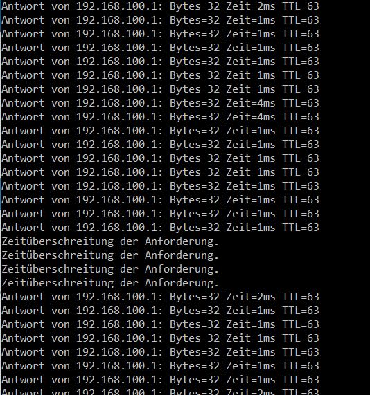

Moin,

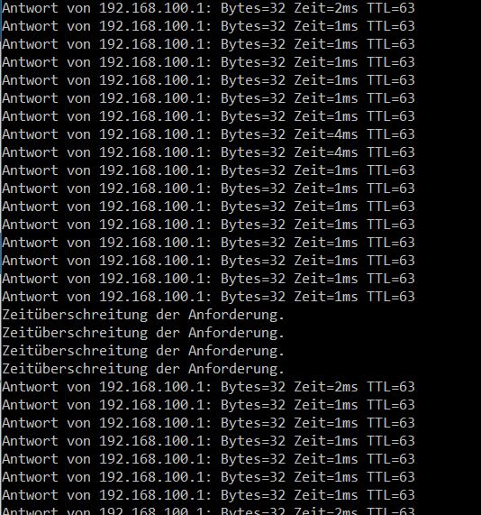

wenn ich von meinem PC das Modem anpinge bekomme ich öfters mal "Zeitüberschreitung".
In diesem Moment kann ich auch keine Internetseiten aufrufen.
  • Das Problem tritt sporadisch auf. Ich kann keine regelmäßig erkennen oder einen Zusammenhang.
  • Wenn ich die Fritzbox anpinge, gibt es kein Problem. Das Problem sollte also zwischen dem WAN Port der Fritzbox und dem Modem liegen

Das nervt schon. Unterbrechungen für 1-3 Sekunden. Sorry, da fehlt "keine".

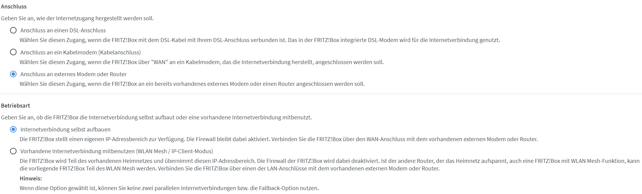

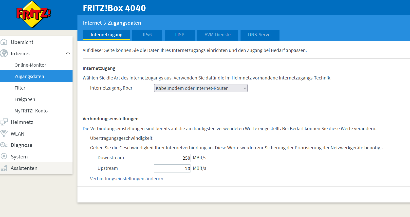

Hast du das so stehen?

Den Bridge Mode sollte ich laut VF aktivieren wenn ich die FB verwenden will.

du kannst die fritzbox auch als acesspoint konfigurieren anstatt als router.
Vodafone Glasfaser
Ja, ich dachte halt es wäre sicherer mit der Firewall der Fritzbox.

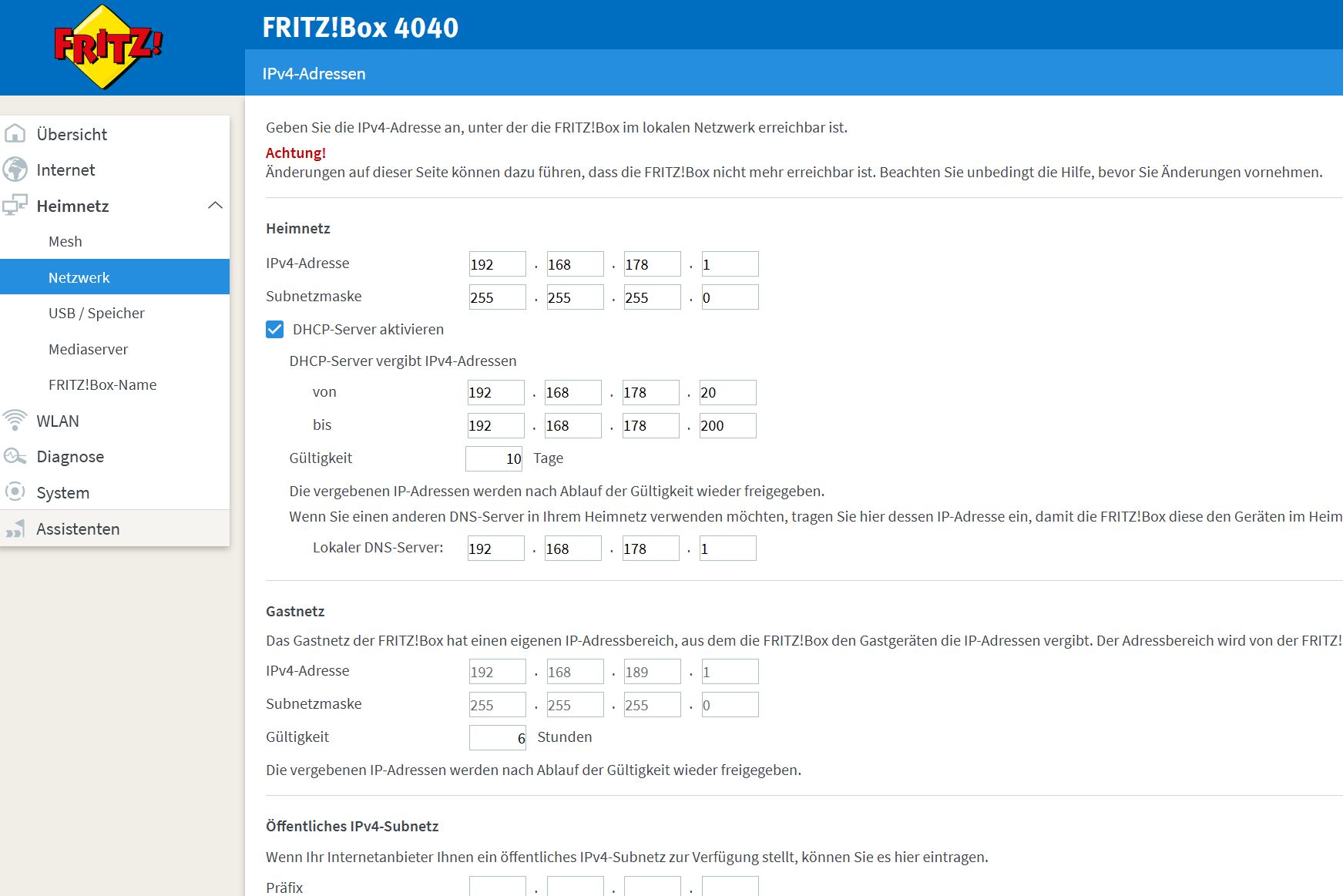

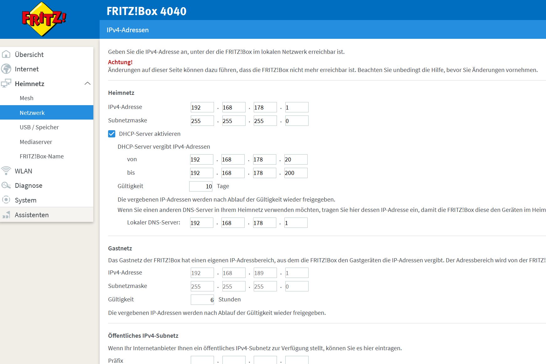

Warum hat dein wan dasselbe subnetz wie dein Netzwerk?
Das WAN benutzt ein anderes Subnetz, soweit ich das seh. Ist nicht richtig?

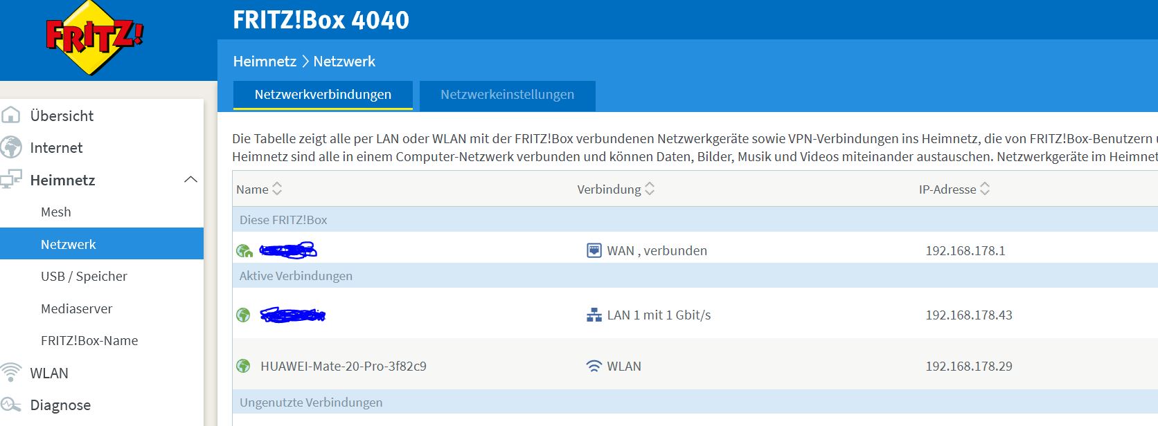

@Celinna
2,5 gbit hab ich nicht. Das muss Modem muss glaub ich in den WAN. Bis zur FB hab ich auch keine Probleme.
Wenn ich tracert auf 8.8.8.8 ausführe taucht das Modem da auch gar nicht auf als Hop, wahrscheinlich wegen Bridge Mode. So ganz versteh ich das nicht.
Wahrscheinlich wird die Oberfläche als seperates lokales Netz gehostet auf der Box. Dann muss das Modem ja komplett von dem Problem betroffen sein, da sowohl Oberfläche als auch Internet das Problem zur gleichen Zeit zeigen.
So in etwa. Modem ist OSI Layer 2 und weiß nix von IP Adressen.

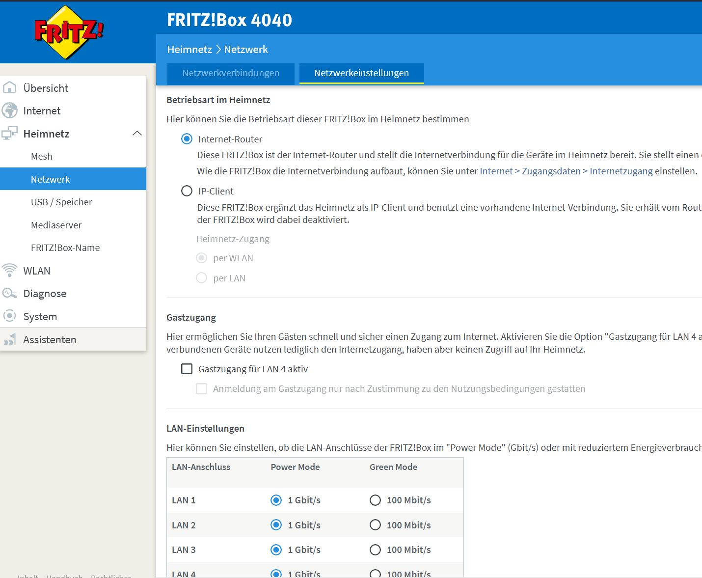

Welche Funktionen der 4040 brauchst Du denn, die dir die VFST im Router Modus nicht bieten kann?
Da ändert sich nur die Firewall oder? wenn ich die FB als Client laufen lasse?
Mehr stand da jedenfalls nicht. Die FB wird so oder so benötigt, für WLAN, Samba etc
