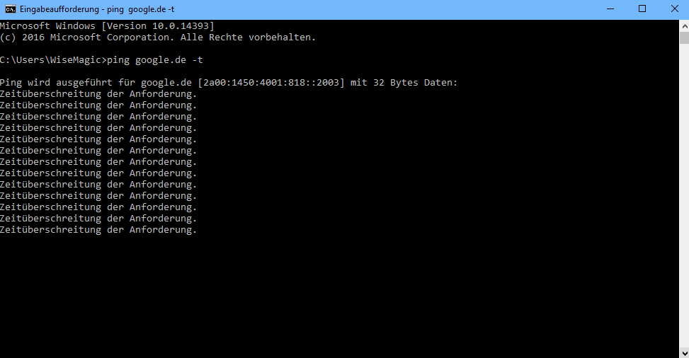

ich bin etwas ratlos. Ich spiele ein Online Spiel und bin heute permanent geflogen, meine Internetverbindung bestand aber die ganze Zeit. Mein Kumpel sagte ich solle mal "CMD" ausführen und folgenden Befehlt eingeben.
ping google.de -t dabei kam immer wieder Zeitüberschreitung der Anforderung
Ich habe meinen Router neugestartet bzw. ein reset durchgeführt. Habe dann meinen Laptop getestet bzw. dort den ping google.de -t Befehl eingegeben und es lief dort ohne Probleme, es ist die gleiche Verbindung nur halt WLAN. Habe meinen Geräte-Mangager gechekct dort ist ebenfalls alles in Ordnung. Ich kann mir darauf keinen reim machen, da ich auch die ganze Zeit mit dem Netz verbunden bin. Mein Kollege hängt am gleichen Router und hat ebenfalls keine Probleme.

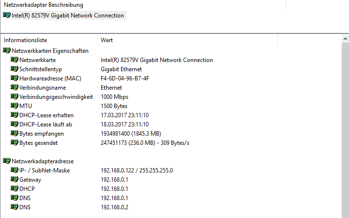

Netzwerk Infos
Telekom MagentaZuhause
Riecht irgendwie nach einer Schlangenöl-Software (personal firewall oder eine andere Art von übermotivierter "security suite"), die ICMP-Pakete blockt. So was schimpft sich dann meistens "stealth mode" oder so. :freak:
Deaktiviere mal in dem Netzwerkeinstellungen IPV6
Es sollte bei ipv4 ein haken gesetzt sein.
WOW, es geht wieder
Aber warum ist das der Fall, ist es nicht bedenklich wenn IPV6 deaktiviert ist bzw. wo für brauchbar?

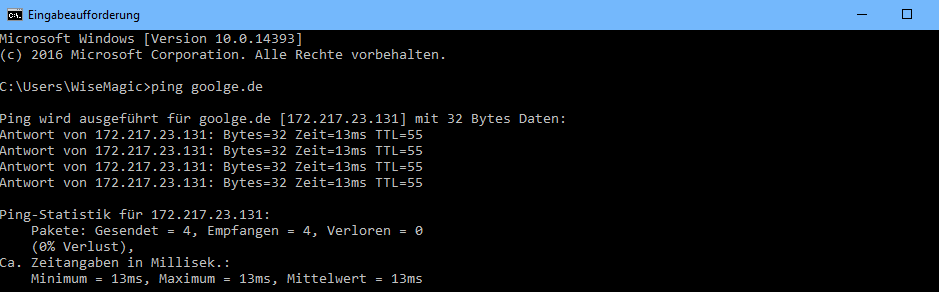

Oder einfach aktiviert lassen und IPv4 für Ping verwenden:
Code:
ping -4 google.de

google.de ist ein denkbar ungeeignetes Ziel um die Erreichbarkeit per Ping zu prüfen. Dahinter stehen tausende von Servern und je nachdem wie der Loadbalancer entscheidet pingst du einen anderen an, welcher ggf. nicht auf ICMP Anfragen antwortet.
Ich nehme als Ping Test Ziel immer "heise.de".
