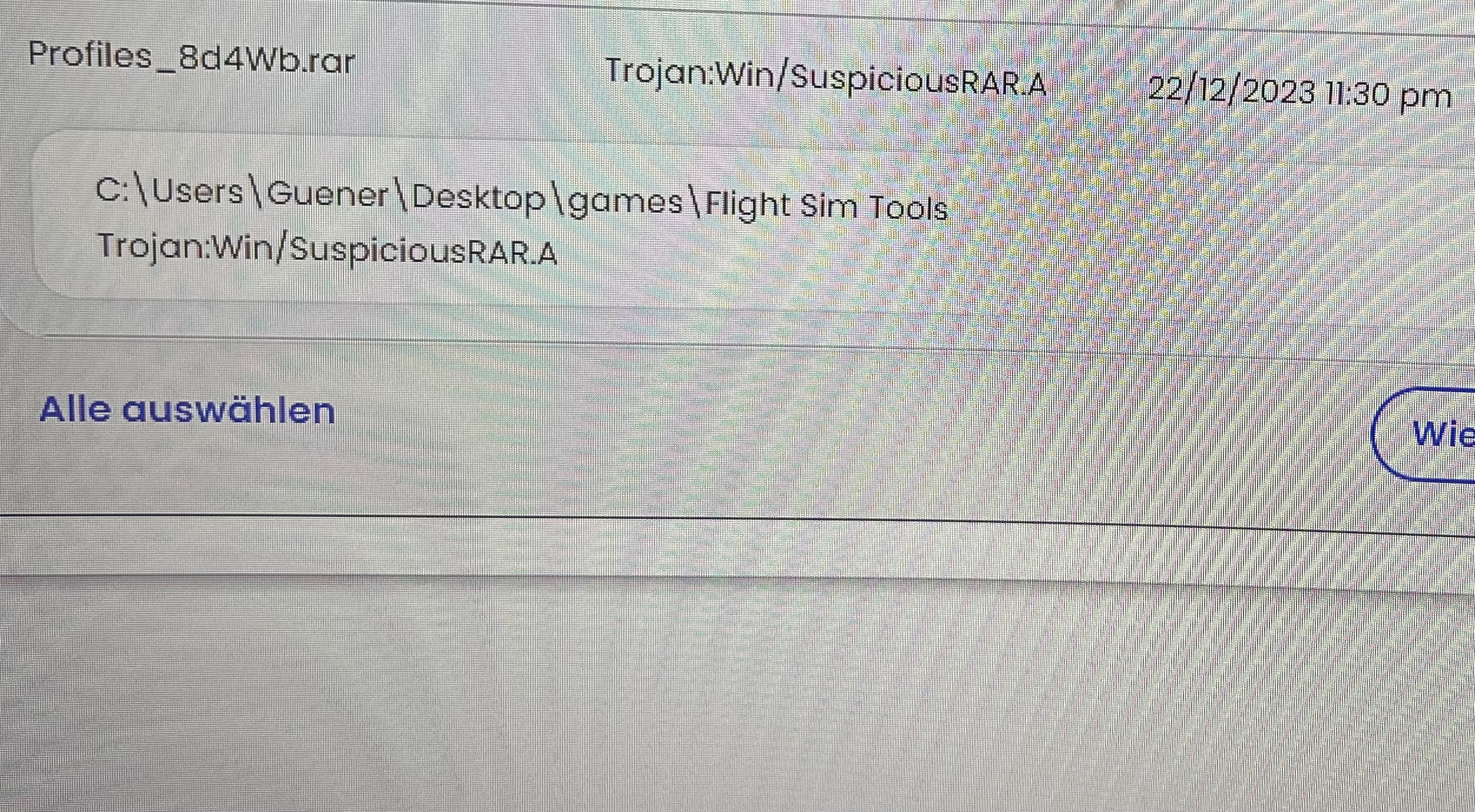

Vor kurzem hatte ich eine Meldung von meinem McAffee Programm. Ehrlich gesagt konnte ich auch die Profiles_8d4Wb.rar Datei nicht zuordnen. Vor allem net in meinem Flightsim. Die Datei habe ich gelöscht.

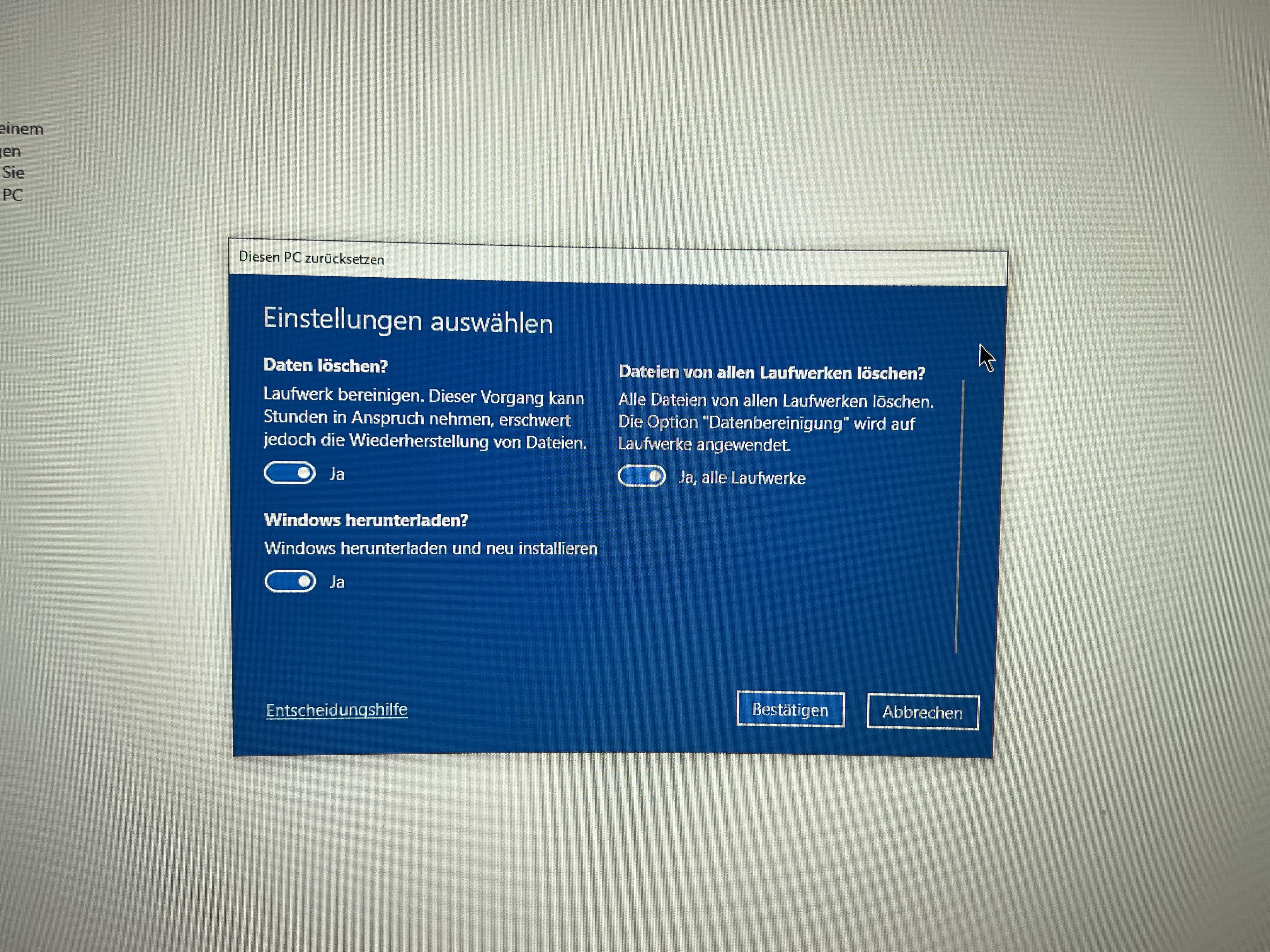

jetzt habe ich auch bemerkt dass mein pc 2x von alleine neugestartet ist und bei jedem einschalten öffnet sich ein Fenster mit einer Webseite namens guru3d.com.
Jetzt habe ich mich entscheiden den PC zurückzusetzen. Würde dass falls ich einen Virus habe helfen?
Ist es auch ein Indiz für einen Virus? Ich surfe auch net auf irgendwelchen xxx Seiten oder habe noch irgendwelche Sachen heruntergeladen.

Die McAfee-Meldung bedeutet erstmal nur, dass es sich um eine verdächtige RAR-Datei handelt.
Automatische Neustarts können u.a. auch von Windows Update angestoßen werden oder wenn schwere Hardware-/ Systemfehler eintreten.
Wenn du beim Zurücksetzen so eingestellt hast wie auf dem Screenshot, ist dir bewusst, dass alle Laufwerke gelöscht werden und nicht nur das Systemlaufwerk?
Die hast hier Optionen aktiviert, die eigentlich für den Weiterverkauf des PCs bzw. der Datenträger bestimmt sind, weil hier keine Dateien durch spezielle Datenrettungssoftware mehr wiederhergestellt werden können.
Je nach Größe der Datenträger wird dieser Vorgang mehrere Stunden dauern...

Er hat die Festplatten nicht nur formatiert sondern auch geschreddert (siehe Anhang 1)
Wenn ich jetzt den Erbsenzähler hier spiele, dann lese ich auf den Bild das keine Partitionen gelöscht werden sondern "nur" das Dateien auf den Laufwerken gelöscht werden und wer garantiert dann, das der Löschvorgang wirklich alles auf den Laufwerken auch wirklich sicher löscht? Von schreddern lese ich auf dem Bild nichts.
Das ist unter "Daten löschen" beschrieben.
Mit Bereinigen ist das komplette überschreiben des Datenträgers gemeint, deshalb auch dort der Hinweis, dass die Datenwiederherstellung erschwert wird.
dafür gibt es den anderen Schieber "Dateien von allen Laufwerken löschen"
Auf dem Screenshot ist zu lesen, dass diese Optionen aktiviert sind.
