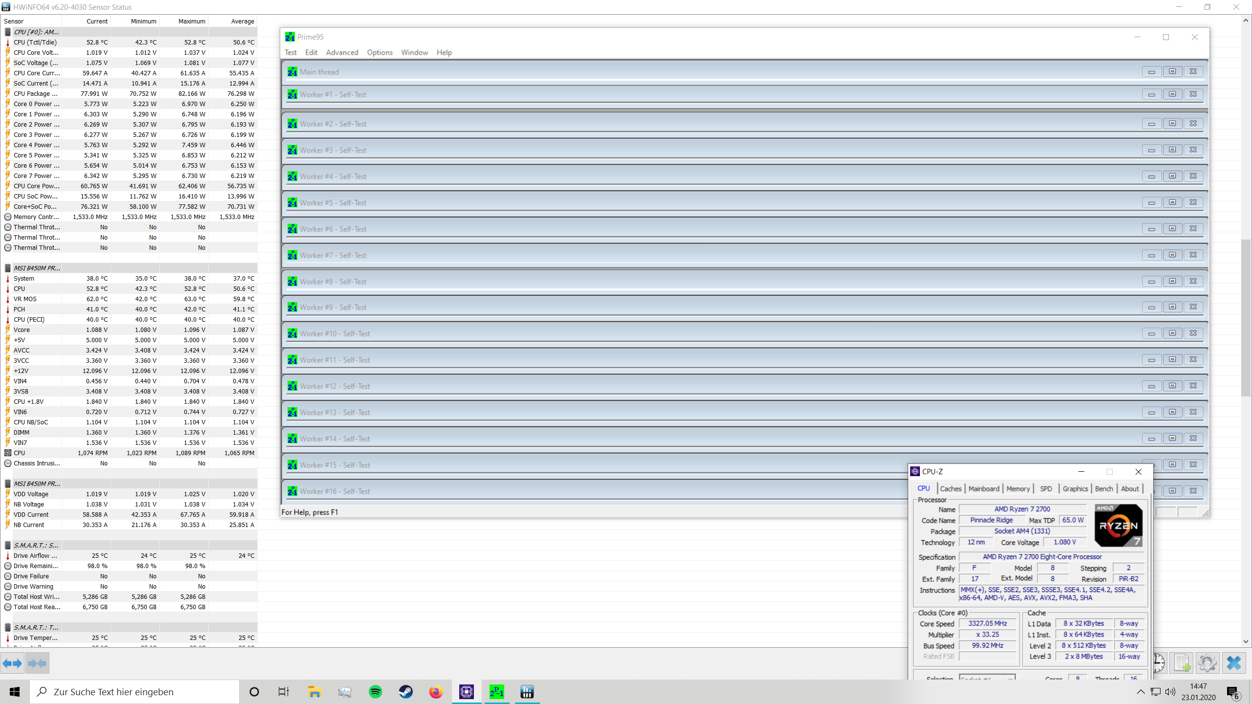

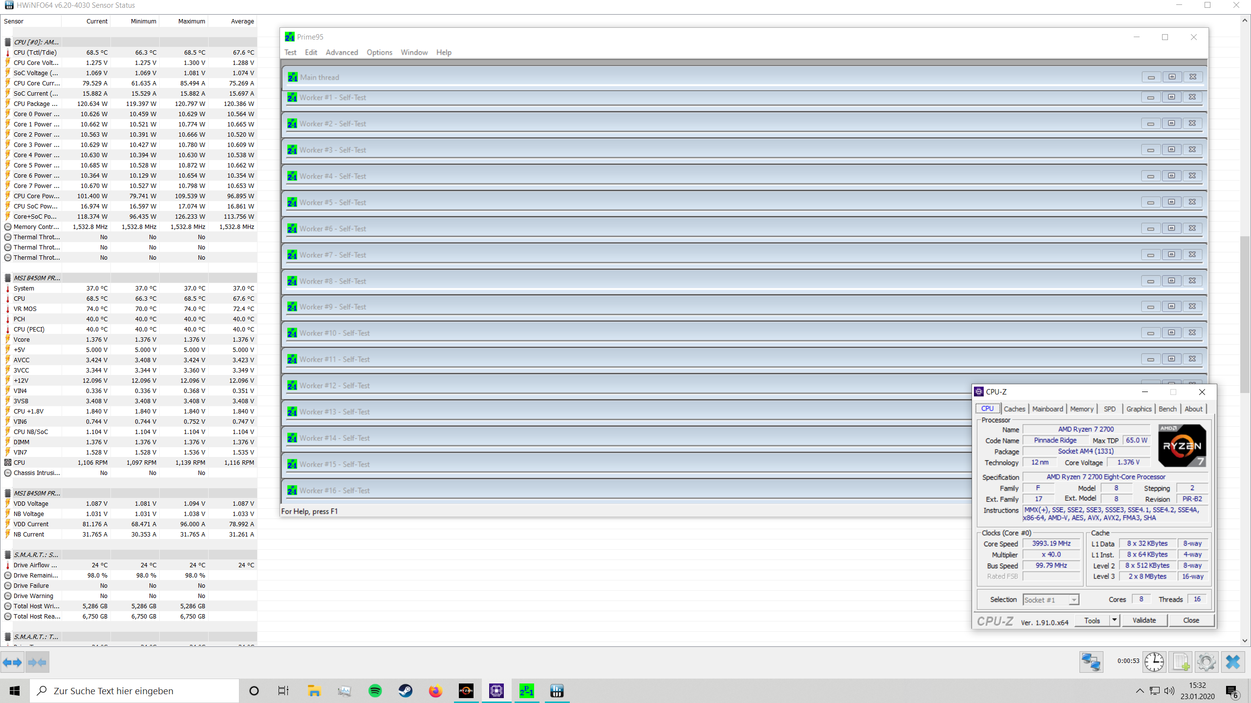

Hier mal Bilder von 1,5Std Prime 95 mit Stock Einstellungen/Bios. Lediglich der RAM wurde auf 3033Mhz Cl16 oc'd

Wenn ich mir deinen Screenshot anschaue scheint der 2700 ordentlich im Power Limit zu hängen. Daher auch "nur" 3,3 GHz bei gerade mal knapp 1,1 V Vcore. Da könnte mit OC noch was zu holen sein.

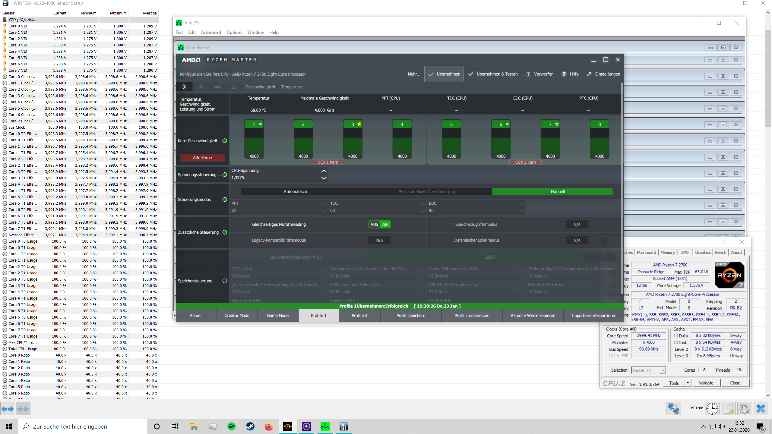

Hab eben getestet, was die CPU für 4,1 Ghz Allcore an Spannung braucht. Selbst bei 1.4V, eingestellt bei Ryzen Master, startet er neu. In der Silcion-Lottery habe ich also nicht gewonnen.
Bei 4Ghz habe ich 1,3375V im Ryzen Master eingestellt. Das war bisher das mindeste an Spannung für diese Spannung.
Hier mal ein paar Bilder:

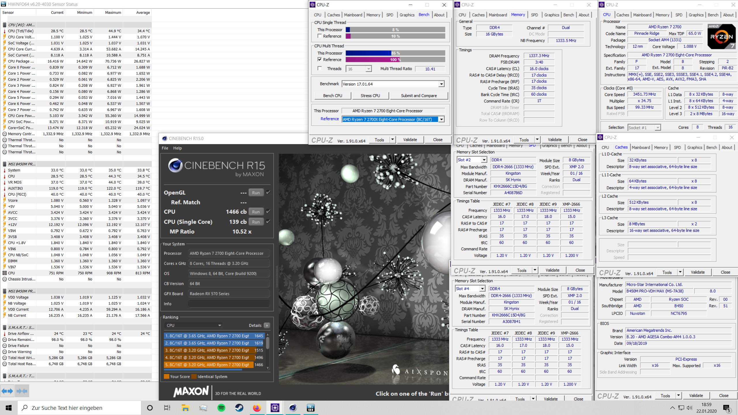

Hier mal die Ergebnisse meines Tests:
Getestet habe ich jeweils 2 Durchläufe im Cinebench R15/20, 5min Prime95 & 1 mal den Benchmark in GTA V für die tatsächliche Gaming Performance. Ab 3,9Ghz benötigt mein Chip über 1,35V was für mich unverhältnismäßg erschien und ich deswegen bei 3,8 blieb. Ausgelesen wurde mit HwInfo in der aktuellsten Version.
1. Setup @3,8Ghz @ 1,2V im Ryzen Master. PBO & Core Perfrmance Boost off.
Max W. 106 / avg. 95W | Max. V1,2 / avg. 1,75 | Max. Temp ( CPU Package ) 60,5 / avg. 55 | VR Temp Max 64C / avg. 48,2C
Gta 5 mit meiner Uv Rx570 ~ 72Fps
Cinebench R20 3791 | R15 1695 | CPU-Z Bench vs Ryzen 7 2700X: 88/100 / 94/100 in %
2. Setup@ Stock. Cpu bosstet ab und an auf 2 Kernen gleichzeitig auf 4,1Ghz
Max W. 60 / avg. 45W | Max. V1,475 / avg. 1,065 | Max. Temp ( CPU Package ) 47 / avg. 47 | VR Temp Max 53C / avg. 45C
Gta 5 mit meiner Uv Rx570 ~ 71Fps
Cinebench R20 3383 | R15 1505 | CPU-Z Bench vs Ryzen 7 2700X: 79/100 / 83/100 in %
Ich würde mal behaupten das entweder meine Benchmarks komplett useless oder mein OC schlecht ist. Allenfalls leistet die Kombi aus CPU (PBO & Features) + mein MSI Board von Grund auf sehr gute Leistung, von der man im Normalen Betrieb kein Unterschied zu manuellem OC merkt.
Das einzigste was mich stört ist, dass die CPU immer wieder auf über 1,4V taktet.
Wenn das der CPU jedoch überhaupt nicht schadet würde ich es einfach so belassen. Evtl etwas runter mit der Spannung, entsprechend gleichbleibender Leistung (PBO 4,1Ghz inGame), um den Chip diese absurd hohen Spannungsspitzen nicht anzutun.
Macht das Sinn oder soll ich das System einfach auf Stock laufen lassen und mich lediglich an RAM oc+Timings machen?

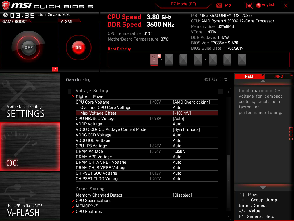

Ich habe das mit "Max Voltage Offset" ein maximal reduziert (siehe Screenshot), aber ich mache auch Tests mit mit dem Offset Mode, statt dem "AMD Overclocking" Mode. Dazu brauch ich aber noch ein wenig, weiß noch nicht was besser ist.

Genau so hab ich das gemacht.
-125Mv im negativ Offset. jedoch hab ich das Gefühl, dass die CPU dann nur noch seltener hoch taktet..
