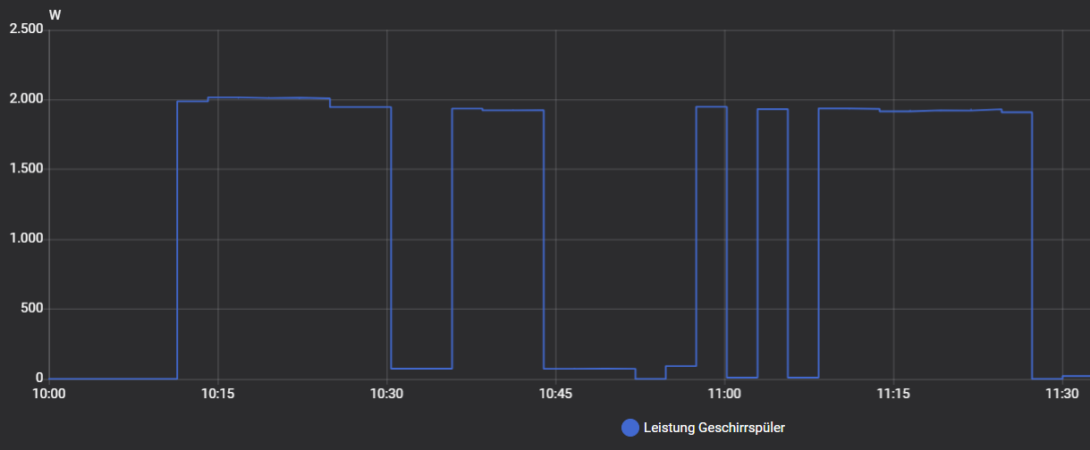

Meine zieht exakt 2kW, genauso wie der Geschirrspüler. Läuft seit Jahren problemlos mit einer billigen Blitzwolf SHP-13.

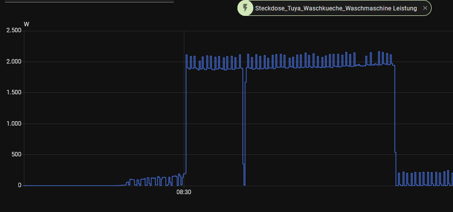

Für Geschirrspüler/Waschmaschine hab ich Tuya Zigbee Steckdosen die verkraften es problemlos. Die Aqara schalten mit "Overload" ab :D

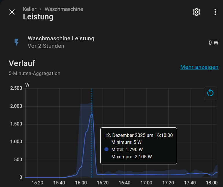

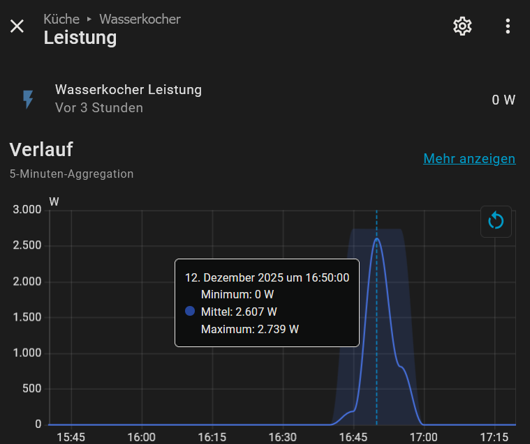

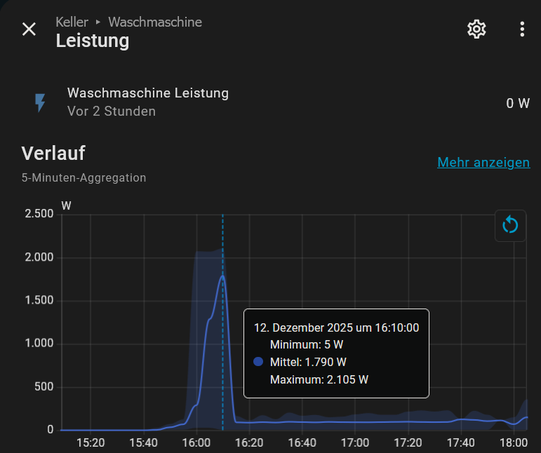

Ich stelle das in Frage. Egal welche Zigbee-Steckdose ich an die Waschmaschine geklemmt habe, jede Dose ging in die Notabschaltung und die Waschmaschine war aus.
Kannste gerne in frage stellen... meine sagen mir was anderes...
Wasserkocher macht keinen stress:
Waschmaschine:
