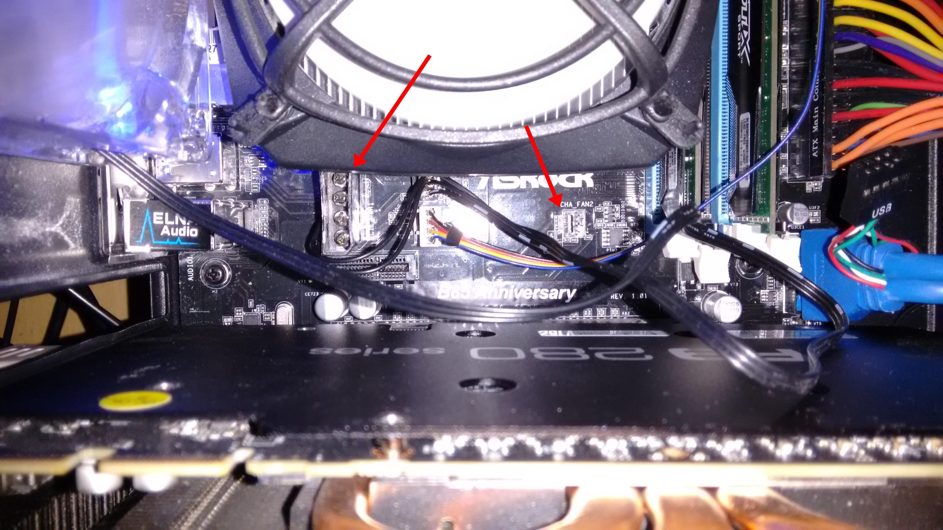

EDIT: Ich hab mal zwei Bilder mit meiner Kartoffelcam gemacht, weiß allerdings auch nicht so recht was man da groß bebildern soll.
Der linke Pfeil zeigt das Ding das festhängt und der Rechte den Anschluss wo das kleine Kabel hin soll. Und nein, es klemmt nicht unter dem Lüfter.

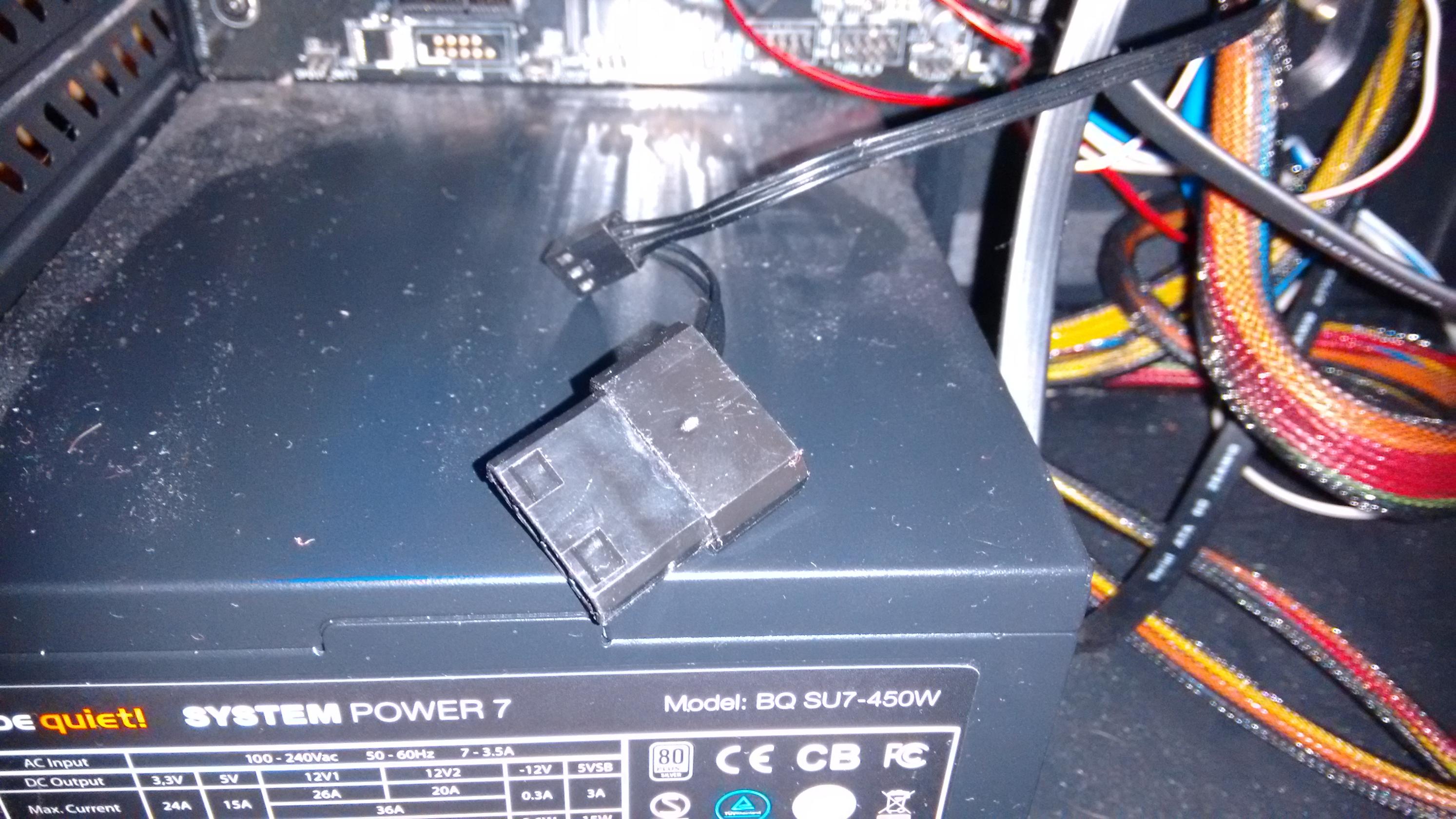

So sieht das Kabel aus (vom vorderen Lüfter, die sind aber baugleich).

der Molex Adapter des Gehäuselüfters steckt im PCI Power Slot unter der CPU und das Kabel ist nicht lang genug um so zum Gehäuselüfter Anschluss zu kommen.
In dem PCIe Zusatzstromanschluß steckt also schon der Molexadapter vom Lüfter?
Wenn das so ist, dann dürfte der Lüfter unter Umständen nicht funktioniert haben, weil der eingebaute PCIe Zusatzstromstecker auf dem Board bei entsprechender interner Verdrahtung auf dem Board keinen Strom liefert, sondern bei Bedarf eine Stromversorgung vom Netzteil her kommend benötigt!

- Bild 1 in einer schrägeren Ansicht wäre besser gewesen!

wenn es sich irgendwie ausgeht, dann stecke über dem Molex-Durchgangsstecker vom Lüfter, welcher im PCIe Stromanschluss steckt, noch ein Molex-Stromkabel vom Netzteil an.
Heraus ziehen kannst den am ehesten, wennst mit einem Flachschlitz-Schraubenzieher zwischen Buchse und Stecker rein fährst, und den dann drehst und ein wenig hebelst, bei gleichzeitigem Ziehen am Stecker.
Wie Motorrad schon richtig festgestellt hast, ist die Verkabelung absolut sinnfrei ... der PCIe Power Anschluss nimmt Strom, und gibt keinen!
Für dein Ausbau-Problem ... halte die Buchse fest und wackel den Stecker raus.
