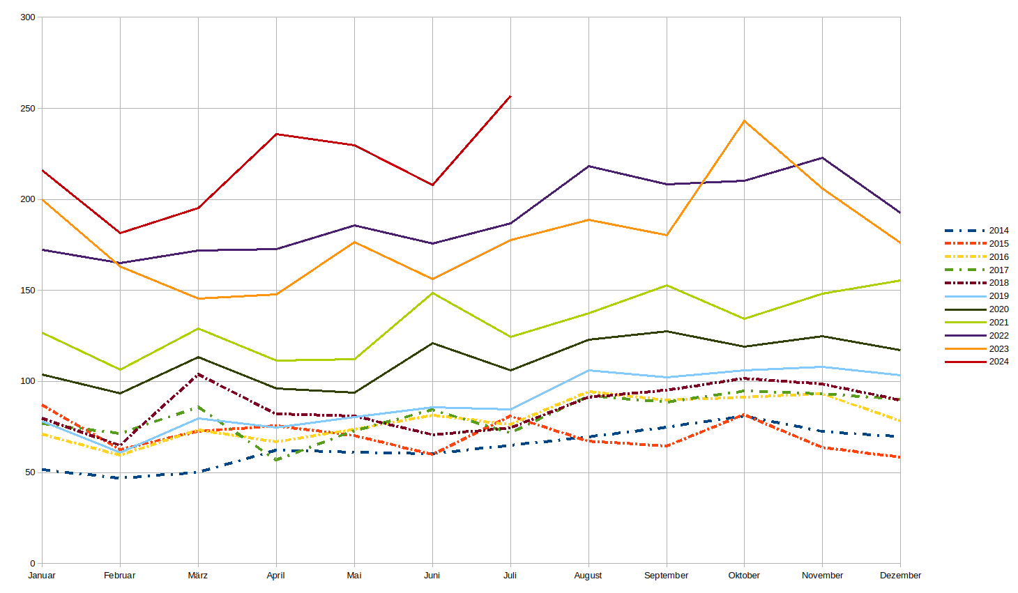

Zu den Zahlen:
Wenn man das bisherige Wachstum für das ganze Jahr fortschreibt, kommt ein Jahresumsatz von mehr als 88 Mrd. USD raus.

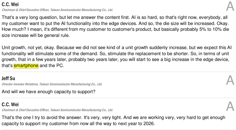

mahrhofer schrieb:
Der einleitende Satz des Artikels suggeriert, dass die AI-Server für den Engpass verantwortlich sind.
Dies entspricht jedoch nicht den Tatsachen. Nvidia bietet keinen AI-Beschleuniger an, der den 3 nm Prozess verwendet.
Der Nachfrage Engpass kommt nicht von den Servern sondern vom edge, wie C.C. Wei im letzten Quartal Call erläuert hat, aus dem Transcript:
Also im Klartext die Die Size der SoC von Smartphones und PCs wächst. Das verursacht einen höhere Nachfrage nach Wafern
Und außerdem arbeitet TSMC an dem Problem. Man wird also sehen, ob es eine Lücke gibt und falls ja wie groß die Lücke tatsächlich wird.

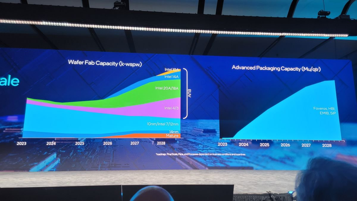

eastcoast_pete schrieb:
Ob sich das ändert, wird davon abhängen, ob und wann Intel ihren 20 und 18 Angstrom Knoten in Großserie zum Laufen bringt.
Schau Dir bitte die geplanten Waferkapazität an, die Intel im Frühjahr projiziert hat,
Bitte unbedingt mit dem Volumen für Intel 4 und 18A im Jahr 2023 vergleichen. Intel zeigt offensichtlich auch die Waferkapazität die für Prozessentwicklung und Risc Production zur Verfügung steht.
Obwohl Intel die Waferkapazität massiv ausbaut, ist es Node für Node betrachtet weniger deutlich weniger Waferkapazitär als Intel 7 im Jahr 2023 hatte. Natürlich haben die modernen Prozesse eine höhere Transistordichte als Intel 7. Das wird aber auch durch mehr Transistorfunktionen in den Chips wettgemacht.
Der Aufbau der Waferkapazität:
  • Die Waferkapazität für Intel 3/4 wird sehr spät hochgefahren, eigentlich erst nachdem A18 ausgebaut ist.
  • Die Waferkapazität für Intel 20 A/18A wächst über einen langen Zeitraum, von 2024 bis Ende 2028
  • die Waferkapazität von Intel A14 ist bis Anfang 2028 sehr überschaubar. Und wächst erst gegen Ende 2028

Der kritische Punkt für Intel ist es die Fab auszurüsten, damit überhaupt erst eine HVM möglich ist.
Klappt das bei 18A besser als bei Intel 4?
Darüber was intel tatsächlich an Fremdfertigungsaufträgen für 18A hat, hört man unterschiedliches.
