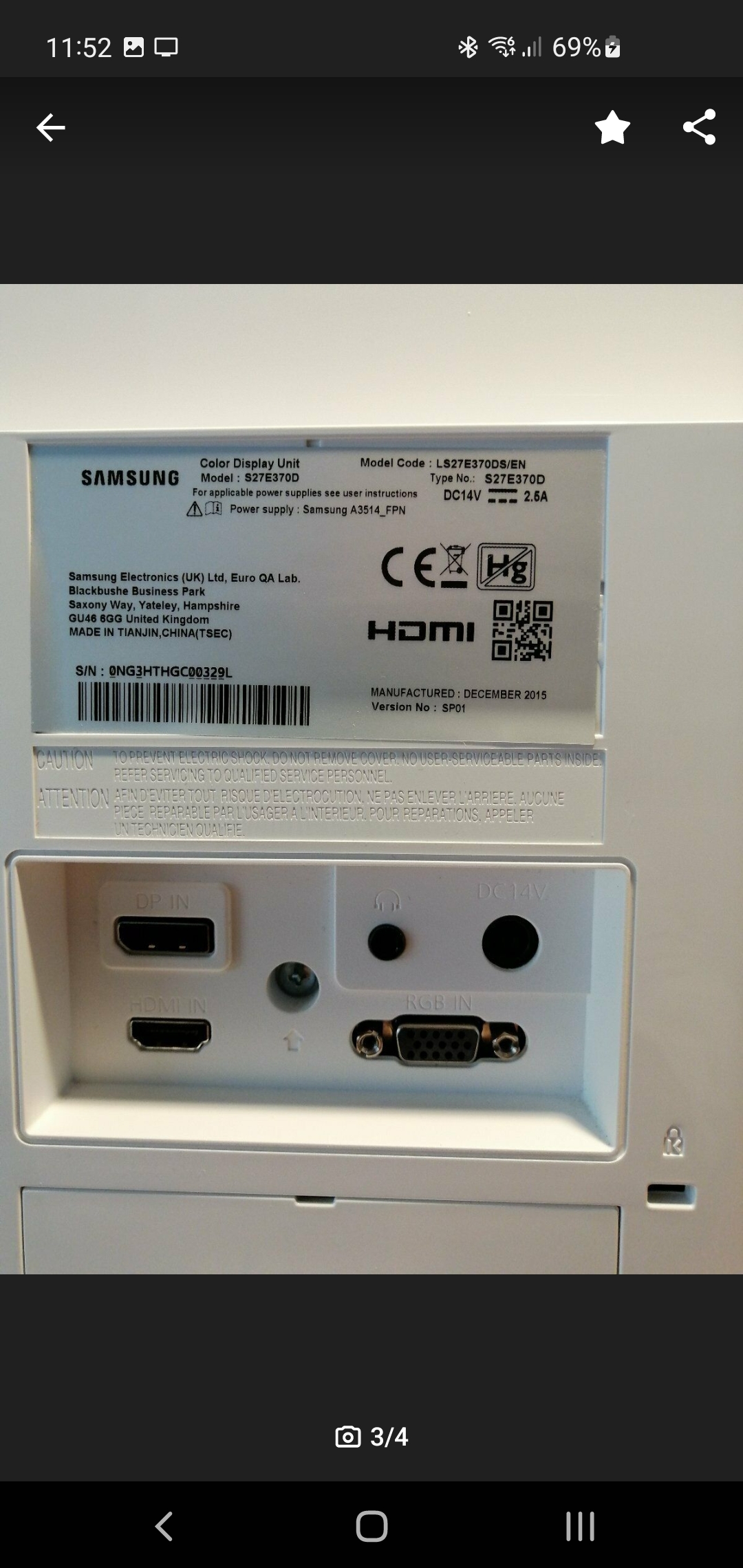

ich habe folgenden Monitor von Samsung, siehe Bild. Ich habe an den HDMI Anschluss einen Google chromecast angeschlossen und an dem Klinkenstecker vom Monitor einen Lautsprecher, doch leider kommt kein Ton. Der Monitor selbst hat keine eingebauten Lautsprecher. Geht das überhaupt diese Konstellation, sprich über Google Chromecast Sendungen anschauen mit Ton?

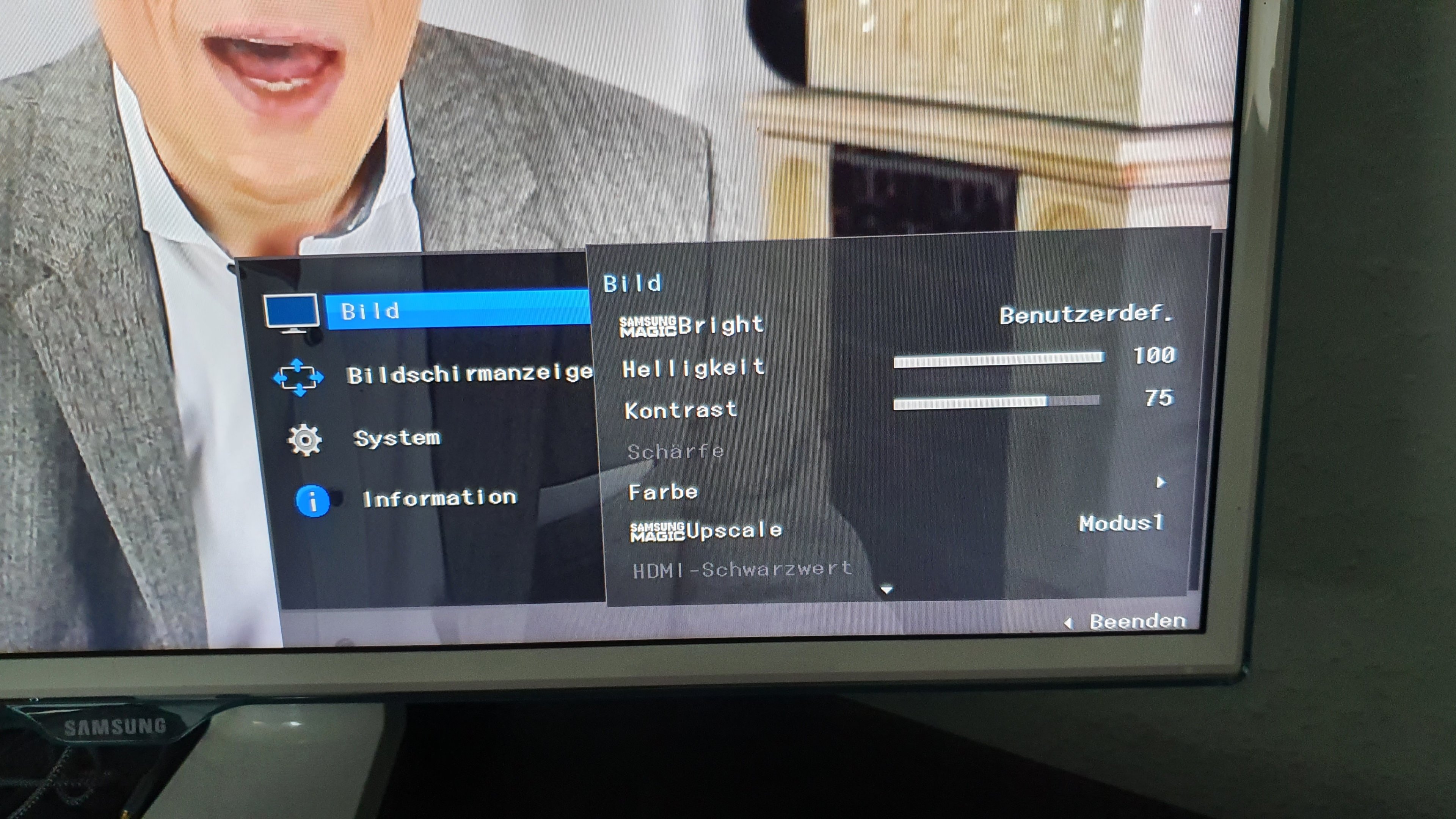

Mal geschaut wie der Lautstärkeregler im OSD eingestellt ist?

Bei deinem Monitor steht nur Kopfhörer dran, evtl. passt der Eingangswiderstand des Lautsprecher nicht. Hast Du Kopfhörer mit Klinke zum testen?

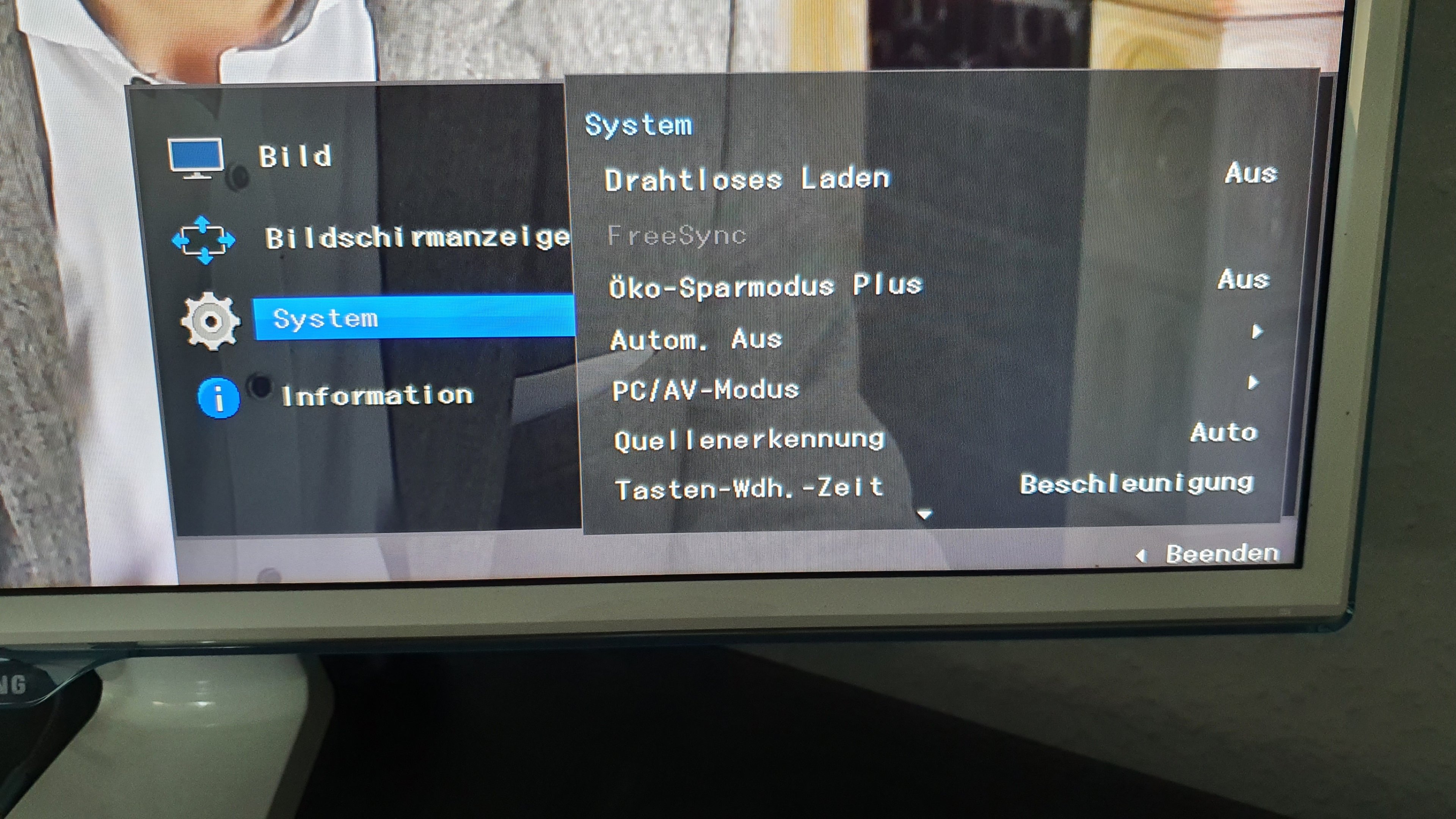

Im Menü ist nichts mit Quelleneinstellung auf Klinke. Hab schon mehrere Kopfhörer probiert.

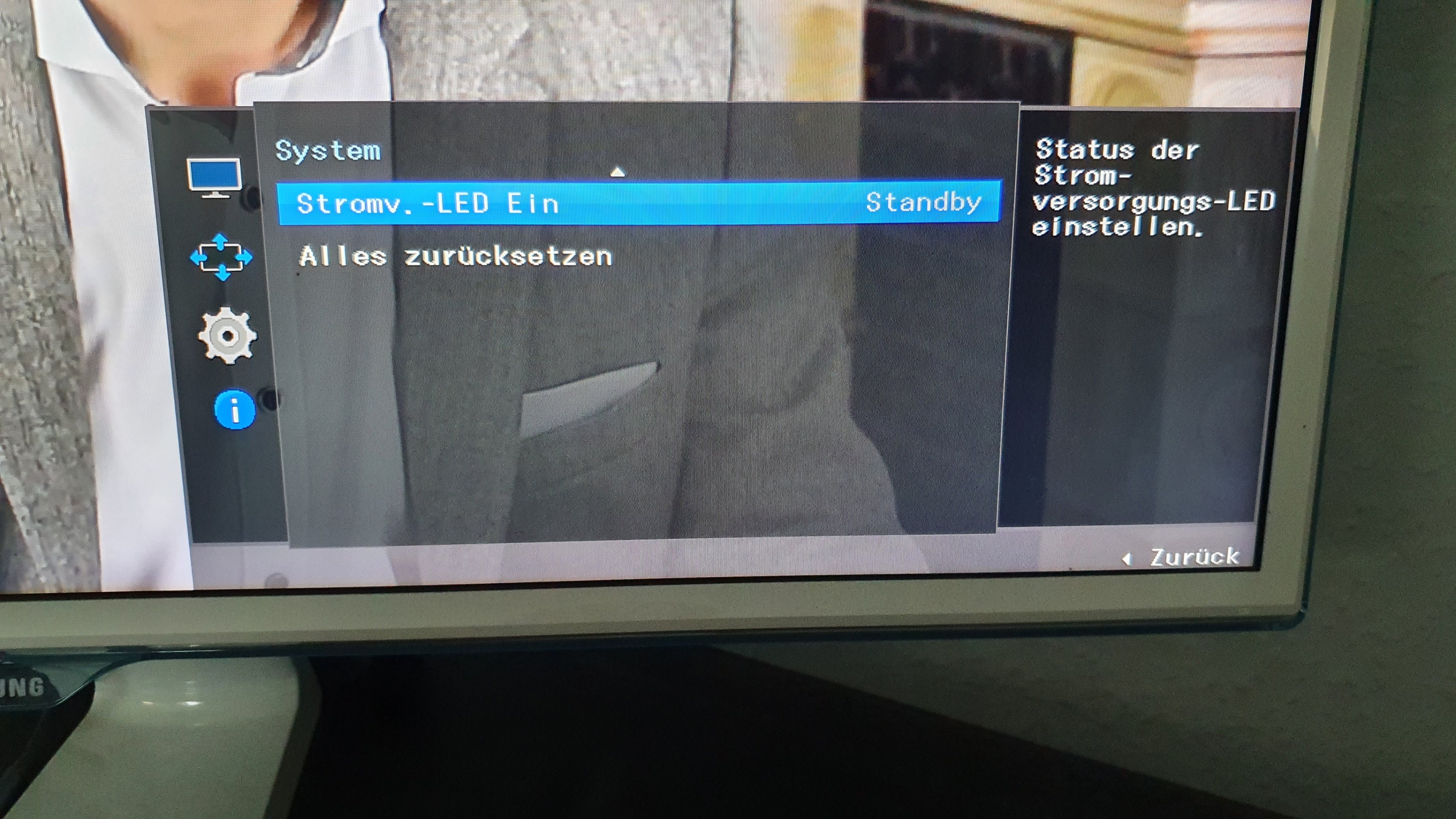

Edit: Habe den Monitor auf Werkseinstellung zurückgesetzt und siehe da, der Ton ist da :). Jetzt verstehe ich auch, warum ein Monitor einen Klinenanschluss hat, obwohl keine eingebauten Lautsprecher. Hier wird der Ton von HDMI bzw. Displayport abgezockt, richtig?
