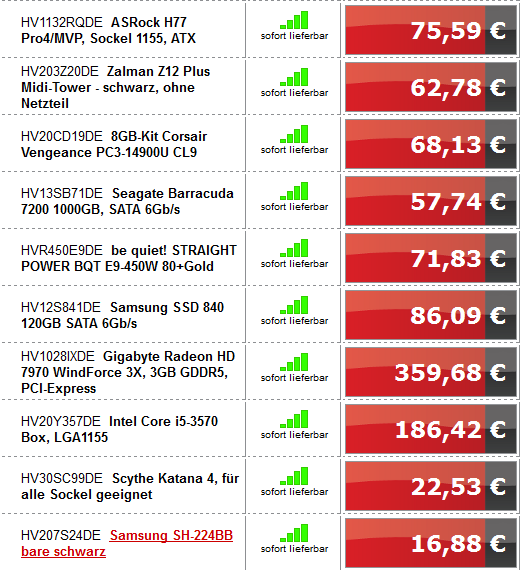

aha , zusammengestellt, dann wie wärs mit ner Liste von deiner Hardware, vllt hat Hardwareversand den Kühler und und die Grafikakarte gar nicht eingebaut, weil die zu schwer sind und du jetzt selbst machen musst :D

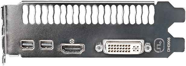

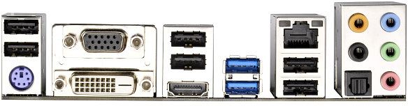

Netter Rechner! Also, in meinen Augen hat eine HD7970 garkeinen VGA ausgang 829822-1.jpg, damit schließt du den monitor wohl weiter oben an deinem Mainboard an und nicht an der Grafikkarte. 746893-1.jpg hast du ihn da angeschlossen?

Dein PC müsste mehrere Anschlüsse für nen Monitor haben, ein paar von der Grafikkarte und am Mainboard, an welchem ist er angeschlossen?

bist du dir sicher, ne Grafikkarte , die fast 400 Euro kostet, müsste sehr schwer und gross sein :D

Ich will nicht unken, aber das Netzteil kommt mir für DIESE Kombo etwas schmalbrüstig vor. Ich habs bei Enermax grob überschlagen, aber viele Reserven hast Du nicht mehr.
Bei Deinem Problem würde ich sagen, der Monitor ist an der dedizierten Graka angeschlossen und der Rechner will ein Signal von der onboard-Grafik. Steck den Monitor mal an der Onboard an und stell das dann im UEFI um
Funktioniert jetzt alles... Habe das Dvi Kabel an der Graka angeschlossen :)
ttztzttz, also hast du vorher das Kabel doch am Mainboard anegeschlossen ja :evillol:
