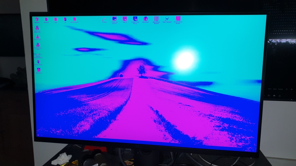

Hi,
habe plötzlich ein Problem das gleich nach Hochfahren des Computers auftritt und durch einen Neustart wieder behoben wird.
Und zwar ist das Bild rosa:
798458
Am Monitor und am Kabel liegts wohl nicht da dies siehe beim Dell S2719DGF der mittels Displayport verbunden ist, als auch beim TV (Sharp 40LE924E) via HDMI, den ich auch als Monitor benutze, auftritt.
Grafikkarten Treiber sind up to date. (Radeon Vega 56 Pulse)
Aber vielleicht ist gerade dies das Problem? Ist jetzt aber nach der zweiten neueren Version des Treibers immer noch so.
Wie gesagt, nach nem Neustart ist das Bild wieder normal.
Probiere mal einen Treiber, der noch nicht das neue "Windows Display Treibermodel (WDDM2.6)"
für Windows 10 1903 hat.
Das wäre z.B. der stabile 19.4.1. Die Treiber ab 19.5.1 haben (WDDM2.6).
Wärst nicht der erste, der Probleme hat mit dem WDDM2.6 der 1903 und den angepassten Treiber.
karl0190 schrieb:
Bei mir trat das Problem in Verbindung mit dem TV auf. Sobald der nicht mehr mehr an der Grafikkarte angestöpselt war, traten auch keine Farbfehler mehr auf...
Das wäre ziehmlich Kacke denn ich benutze den TV hauptsächlich als Monitor
thx, werde ich probieren.
