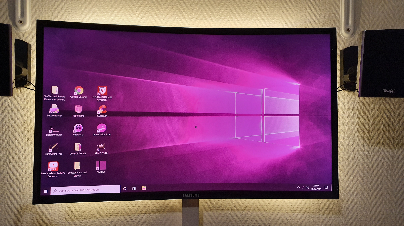

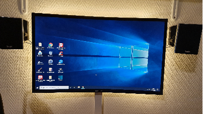

Seit 3 tagen tritt sporadisch beim Hochfahren vom PC (siehe Fotos) ein Rotstich am Monitor auf. Ich habe Zwei Fotos angehängt. Bei dem einen Foto ist es normal, beim anderen Foto zeigt sich der Rotstich. Das Problem tritt nur für ein paar Sekunden beim Windows Start (manchmal) auf.

Verschwindet es denn von alleine? Mal das Kabel neu reingesteckt? Wie ist der Monitor angeschlossen? HDMI?
Reaktionen: H3llF15H
Das HDMI Kabel ist ca. 8 Monate alt und optisch einwandfrei. Das Problem tritt nur beim Start von Windows für ein paar Sekunden auf, manchmal auch gar nicht.
Das HDMI Kabel habe ich eben mal raus und wieder rein gesteckt und am Kabel gerüttelt. Bild bleibt einwandfrei (KEIN Rotstich flackern).
Ich hoffe die Hardware vom PC ist in Ordnung. Da den Fehler zu finden ist ja wie die Nadel im Heuhaufen zu suchen. :-(
das sieht eigentlich stark nach einem Wackelkontakt im Kabel/Stecker/Buchse (am Monitor oder der Grafikkarte) aus ... sobald es das nächste mal auftritt rüttel mal entsprechend leicht an den Verbindungen.

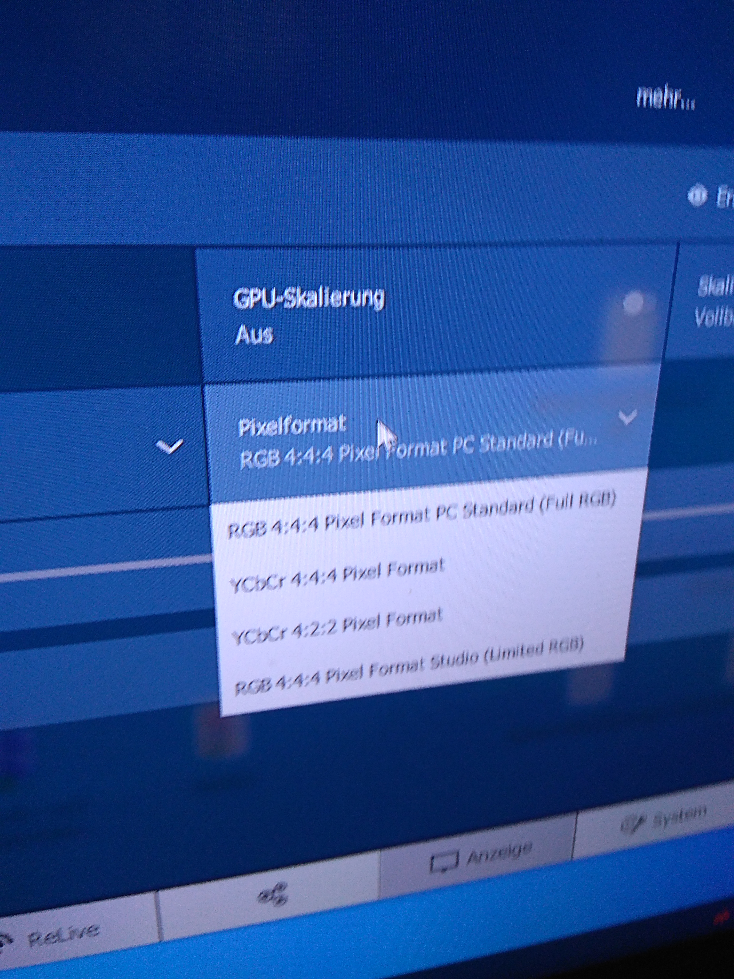

Versuche mal das Pixelformat auf RBG PC Standard einzustellen
@LieberNetterFlo: ok, werde ich versuchen beim nächsten Rotstich.
@hellobello25: Habe ich eben ausprobiert, war aber schon auf Standard eingestellt. (Muss ich beobachten)

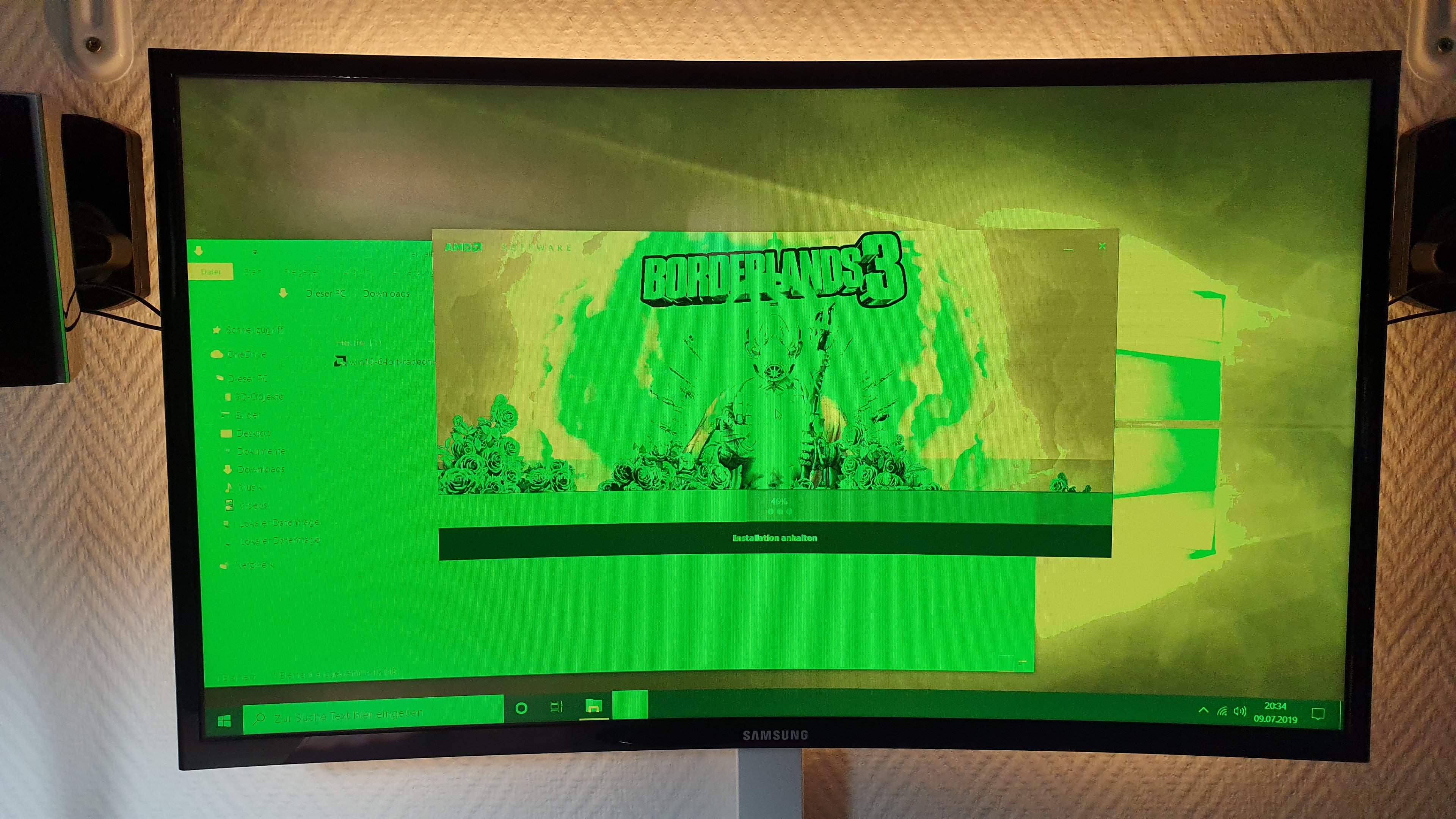

Ich habe heute mal den finalen Juni AMD Grafiktreiber installiert (einen alten). Während der Installation bekam der Monitor einen Grünstich. An dem Grafik-Treiber kann es denke ich also nicht liegen.
Muss wohl doch Hardware bedingt sein!!! :-(

Bei einem PC-Monitor über HDMI, immer im Treiber das Pixelformat auf "PC-Standard Full RGB" einstellen.
Bei AMD unter "Anzeige" → "Pixelformat" → "PC-Standard Full RGB".
Am HDMI wird immer Standard ein TV erwartet.
Je nachdem, musst du dies am Monitor auch korrekt einstellen, sonst gibt es solche Farbstiche.

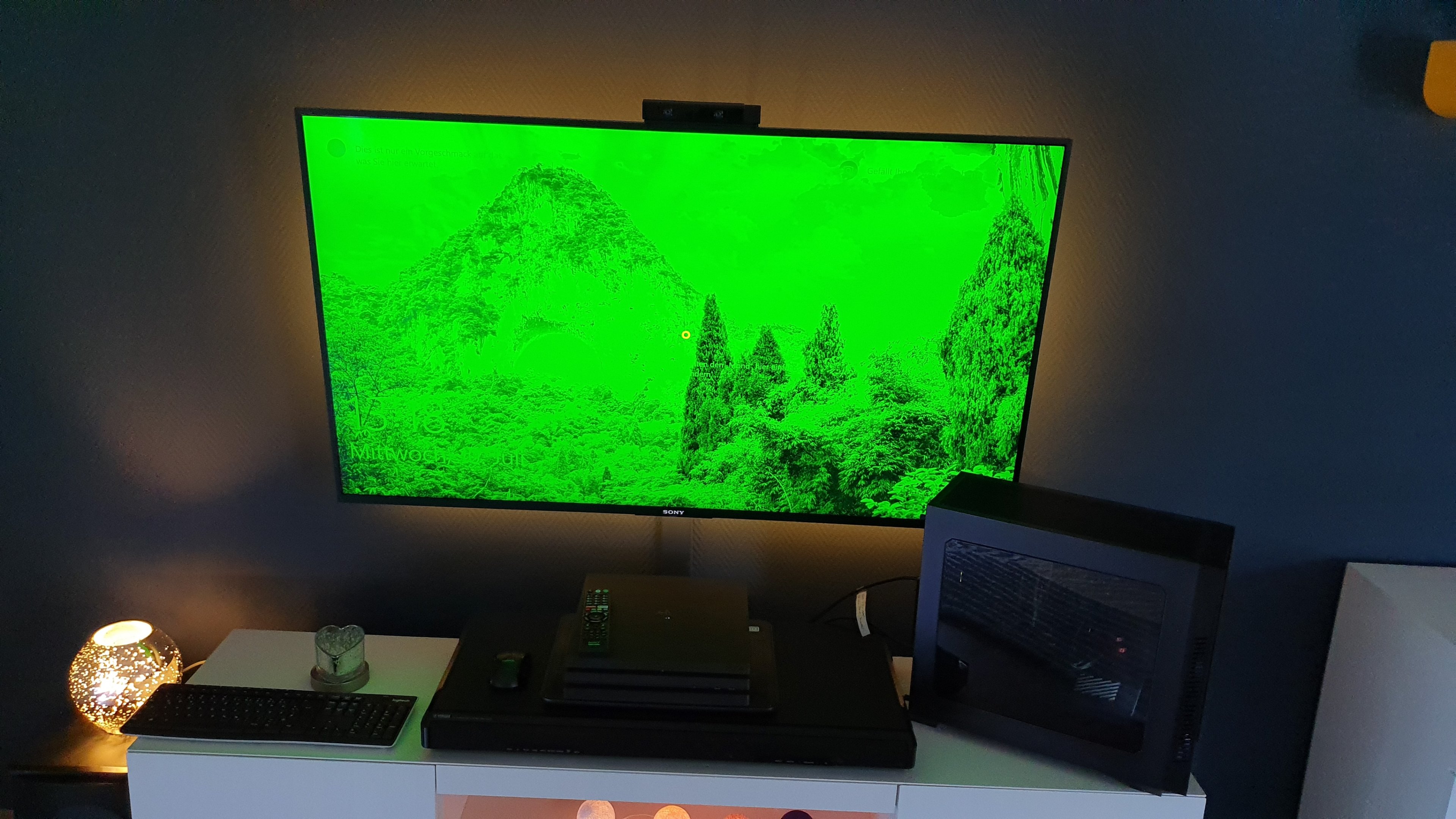

Eben am TV im Wohnzimmer über das PS4 Pro HDMI Kabel angeschlossen. Gleiches Problem.
Sporadischer Grünstich ist es jetzt immer. zwischen 1,2,3 Sekunden oder manchmal dauerhaft beim hochfahren. Total Krank.
Monitor/TV und HDMI Kabel können es also nicht sein!
@Nickel: PC-Standad Full RGB ist eben auch eingestellt.
Vor vier Jahren hatte ich das gleiche Phänomen bei einen Fernseher
Wo aber PC-Standard Full RGB geholfen hat
Ansonsten war immer sporadisch ein Farbwechsel da der ansonsten nur durch umschalten auf einen anderen Eingang und dann wieder zurück behoben werden könnte

Das Problem kommt 100% vom PC. Ich habe den PC an einen anderen Monitor (Sony TV) und HDMI Kabel (PS4 Pro HDMI Kabel) angeschlossen gehabt und es trat das gleiche Problem auf (sporadischer Grünstich).
Ram kann es auch nicht sein. Memtest zeigt keine Fehler.
Wenn der Screenshot auch Fehlerfrei ist, dann ist die Grafikkarte doch auch Fehlerfrei??? Bloß wo kommt dann der Grünstich her. Das ist total irrational und unerklärlich...
