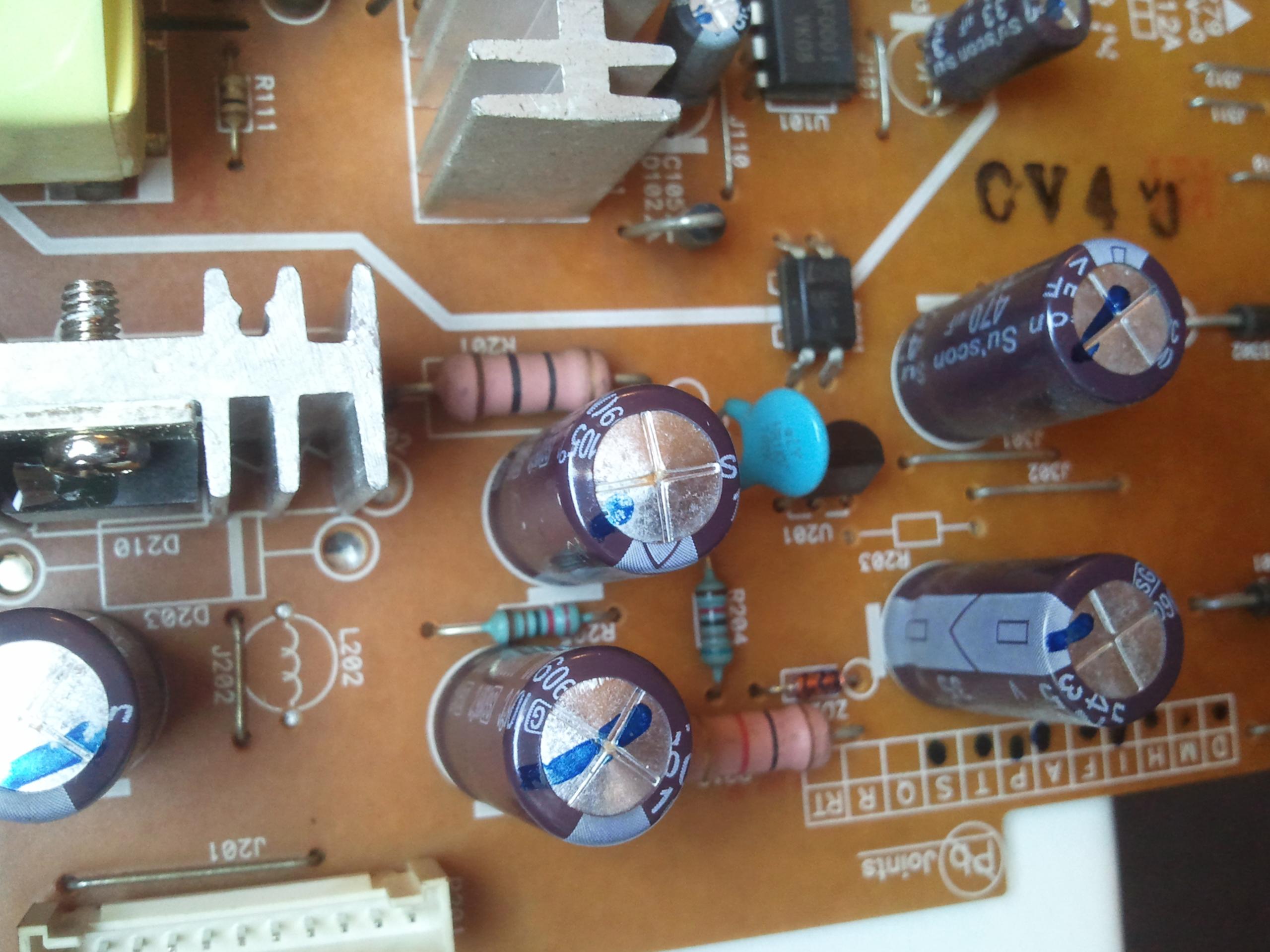

Ich hab ein kleines Problem mit meinen Monitor. Der bringt kein Bild mehr und auch die Betriebsanzeige bleibt aus.
Ich fahre also den Rechner hoch und mir wird auf dem Monitor die ersten Zeilen vom Bios angezeigt und auf die nächste Sekunde war das Bild auch schon schwarz und es rührt sich nichts mehr.

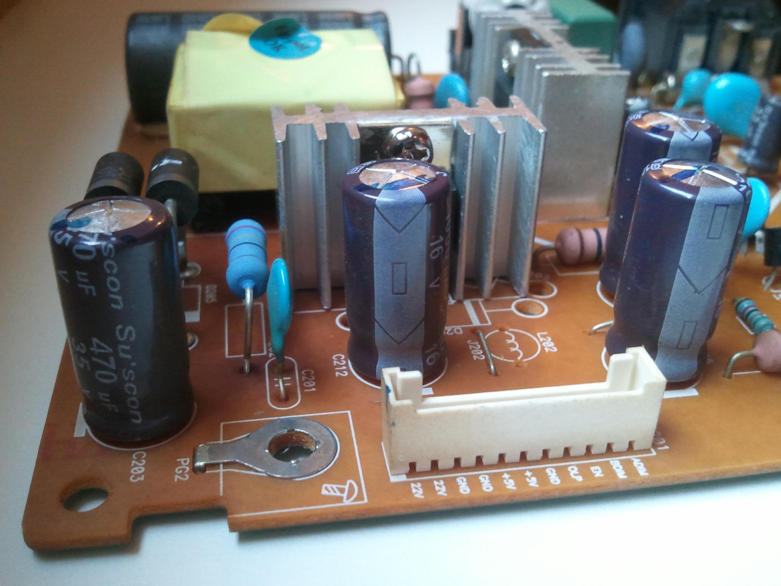

Ich hab jetzt den Moni zerlegt und gesehen, dass 4 Elkos einen Bauch haben.
Kann es sein, dass das lediglich an den Elkos liegt?
Ich konnte ansonsten nichts weiter feststellen. Muss aber auch sagen, dass ich kein Elektriker bin.
Ich weiß eigtl nur, dass die Elkos entweder auf dem Weg ins Nirvana oder schon angekommen sind. Die Sicherung scheint i.O. und ansonsten wüsste ich nicht weiter welche Ursachen es haben könnte bzw wie ich mögliche Fehler beobachten könnte.
Ich würde jetzt einfach mal diese ablöten und durch neue ersetzen. Aber woher bekomme ich die denn. Kann ich da einfach in ein TV Laden gehen, die einen Reparaturservice haben?
Es über Internet zu bestellen wäre ja quatsch, da die Versandkosten sehr viel höher sind als die Elkos zusammen kosten, müsste statt dessen halt wissen wo ich Ersatz herbekomme.
Was glaubt ihr, wie stehen die Erfolgschancen?

Bevor du bestellst, solltest du im Internet mal nach der Bezeichnung der Netzteilplatine suchen, möglicherweise gibt es bereits Beiträge über eine erfolgreiche Reparatur. Die Elkos sind in diesem Zustand auf jeden Fall weit vom spezifizierten Wert entfernt und können durchaus für das Problem verantwortlich sein: bei Samsung-Monitoren habe ich jedoch auch schon zusätzliche Pico-Fuses gesehen (z.T. komplett unter dem Kleber versteckt), welche durch die defekten Kondensatoren gerne auslösen. In diesem Fall solltest du die entsprechende Sicherung gleich mitbestellen oder zumindest den Durchgang der Sicherung prüfen.
Ja, dann kann ich Freak-X nur zustimmen... In dem Fall geht probieren über studieren. So oder so waren entweder die Elkos ein Cheapshit-Produkt (105° specced! sollten nicht so schnell aufgehen...) oder die Elektronik wird zu warm. Fehlkonstruktion bei der Passiv-Kühlung von Monitor-Elektronik is ein recht häufiger Ausfallgrund...
Garantieren kann Dir aber niemand, dass die Ursache sind.
Das sind ganz normale Elkos, dafür musst du nicht speziell in einen "TV Laden" gehen. Conrad ist zwar auch nicht die billigste Alternative, aber bei Farnell oder Digikey kann man als Privatkunde eher nicht bestellen... (je nach dem wo du wohnst kannst aber auch mal im internet schauen ob es in der Nähe einen Elektronik-Bastelladen gibt, dort bekommt man solche Bauteile idR recht günstig).
Das viel größere Problem das ich sehe ist, du beseitigst mit dem Austausch der Elkos ja nur das Sympton aber nicht die Ursache. Dass da vier Elkos gleichzeitig an Alterschwäche sterben halte ich für unwahrscheinlich. Die haben entweder zu viel Temperatur oder zu viel Spannung (und dann zu viel Temperatur) abbekommen und sich deswegen aufgebläht (vermutlich Gasbildung im Elektrolyt).
Austauschen kannst die natürlich schon, aber je nach dem was den Defekt der Elkos verursacht hat fliegen dir die neuen gleich wieder oder nach kurzer Zeit um die Ohren...
Für meine alten Monitore gibt es Komplett-Sätze an Elkos z.b. auf Egay.
Allerdings sind die Monitore auch nicht 200 Euro Klasse^^
Wenn du so einen Laden kennst, würde ich dort mal nachfragen. Denn wenn du Elkos lötest, dann musst du auch nen guten Lötkolben und etwas Erfahrung haben.
Aber nen Versuch ist es wert, klar. Denn so ist der Monitor völlig wertlos und Elkos kosten ja nicht so viel Geld.

Beim Kauf der Elkos ist folgendes zu beachten, neben Bauform, Kapazität, Spannung und Temperaturbereich müssen für Schaltnetzteile Elkos mit besonders geringem Serienwiderstand verwendet werden.
Diese Elkos sind unter der Bezeichnung Low ESR Elko zu finden.
Normale Elkos sind durch die Stromspitzen im Schaltnetzeil nach kurzer Zeit wieder defekt.

Betroffene Elkos sind
3x Su'scon 1000uF 16V 105°C 9090(M)
1x Su'scon 470uF 35V 105°C 9090(M)
Muss ich Elkos nutzen die auch die Bezeichnung 9090(M) tragen oder muss ich nur auf die anderen Werte achten?
Oder anders gefragt, welche Elkos kämen da in Frage, weil hier mit eingebracht wurde zB Low-ESR Typen zu benutzen. Ich kenne mich da überhaupt nicht aus und würde alleine minuziös auf die Bezeichnung und Farbe der Elkos achten, nicht dass ich irgend welche falschen verbaue.
Die bereits erwähnten Panasonic Low ESR Elkos habe ich auch schon mehrfach verwendet: übereinstimmen muss nur Spannung und Kapazität. Neben den offensichtlich aufgeblähten Elkos solltest du auch die restlichen Elkos auf der Sekundärseite ersetzen, den großen Elkos auf der Primärseite kannst du lassen.

Du musst nur noch nach dem Rastermaß schauen, das ist der Abstand der Anschluss Drähte zu einander, von Mitte zu Mitte gemessen.
Das Gehäuse Höhe Durchmesser sollte auch passen, nur darauf achten das der Elko nicht zu groß ist.
Wären die hier verwendbar?
Bei denen ist das RM 3,5mm und der Durchmesser 8mm.
Bei den verbauten allerdings RM 5mmm und Durchmesser 10mm.
Ich meine, die Drähte könnt man ja zurecht biegen, wenn das nicht von Bedeutung wäre.
