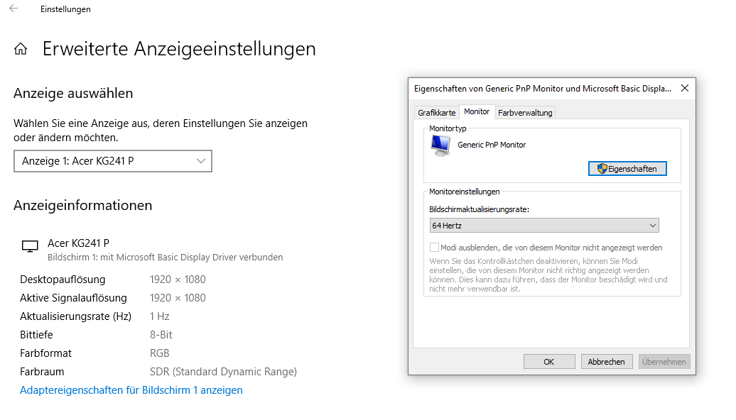

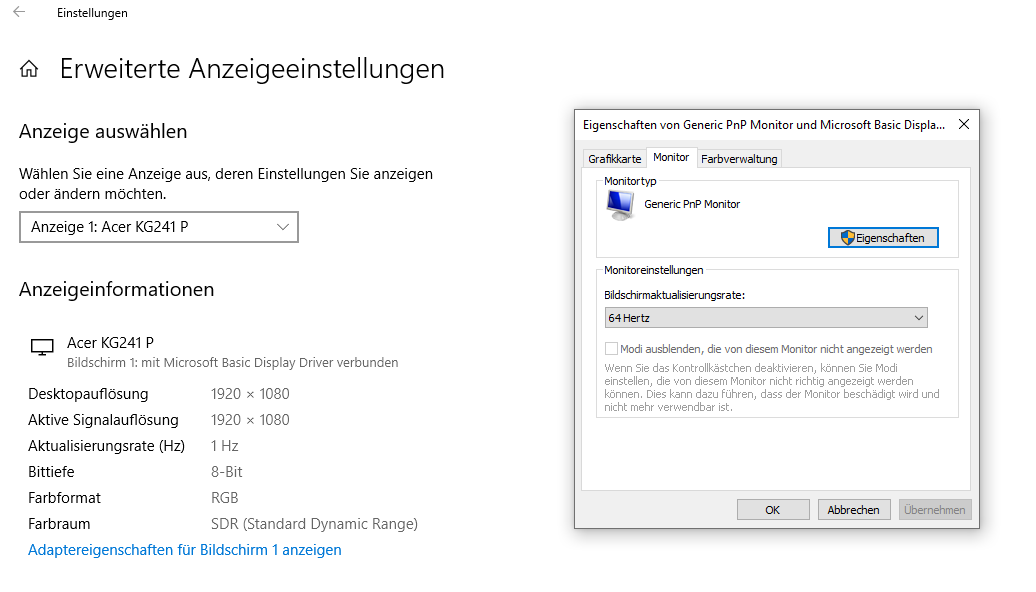

Hey , habe seit kurzen einen 2ten Bildschirm. Seitdem habe ich dauernd Probleme , jetzt ist mein Problem das mein Hauptbildschirm durch windows auf 1HZ runtergeregelt wird und ich somit keine Games zocken kann bzw wenn ich ein gewisses spiel versuche zu starten steht Grafikkartentreiber fehler habe alles aktualisiert auch windows , monitor treiber und alles trotz allem bleibt es bestehen das ich meinen Hauptbildschirm nicht auf andere herz umstellen kann . Hat da jemand eine Idee?

Na ja, erstmal Treiber installieren. Sonst geht gar nichts. Die Grafikkarte ist noch ein Microsoft Basic Display Adapter. De fehlt der Treiber. So heißt die GPU, wenn man keinen Treiber installiert und der generische MS Treiber genutzt wird, damit sie überhaupt ein Bild abgibt.
Reaktionen: Mac_Fly und Nickel
Ich würde mal den korrekten Grafikkartentreiber installieren. Momentan ist nämlich der "Microsoft Basic Display Adapter" Treiber am Laufen. Welche Grafikkarte hast du denn?

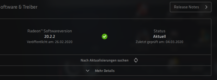

64 hz weiß ich nicht genau warum aber daneben 1 hz nd ich kann die 64 hz auch nicht umstellen . Ich habe versucht über geräte manager die treiber zu installieren das reicht doch oder?

Offensichtlich nicht. Oder falsch gemacht. Der Treiber für die Grafikkarte ist nicht installiert.

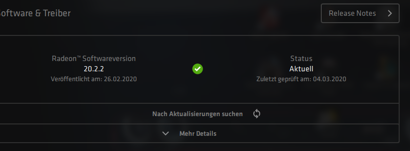

Ich Habe eine AMD RX 480

Das passt aber nicht zum Screenshot im Post 1. Hängt der zweite Monitor am Mainboard, nicht an der 480? Sieht so aus. Dann bitte den Intel Treiber installieren. Oder der Screenshot entstand vor der AMD Treiberinstallation.

Treiber DEFINITIV nicht korrekt installiert. 1. Screenshot: "Microsoft Basic Display Driver"
Der screenshot wurde gerade eben aufgenommen , der 1ste screenshot for 10 min habe aber währenddessen keine treiber installiert oder Ähnliches.

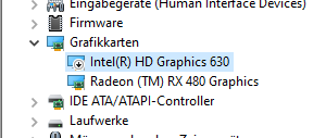

Ich habe am Mainboard eine Intel Grafikkarte drauf automatisch, musste die aber deaktivieren da sie mir Leistung genommen hat

Aber noch ist diese offensichtlich deaktiviert im Gerätemanager, erstmal aktivieren.
Und einen Monitor hast du wohl an der iGPU hängen.
Obwohl ein Treiber scheint ja installiert zu sein, nur ist die iGPU eben deaktiviert,
und wenn da ein Monitor dran hängt darfst du diese nicht deaktivieren.

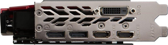

Es gibt keine AMD RX 480 mit nur einen Bildschirm Anschluss. Die hat mindestens drei, eher vier oder fünf.
Hier mal eine MSI RX 480.
Fünf Anschlüsse.
Reaktionen: bart0rn
Ja, und dann braucht man eben mal noch ein anderes, zusätzliches Kabel, z.B. HDMI auf DVI,
wenn deine Monitore nur DVI Anschlüsse haben.
