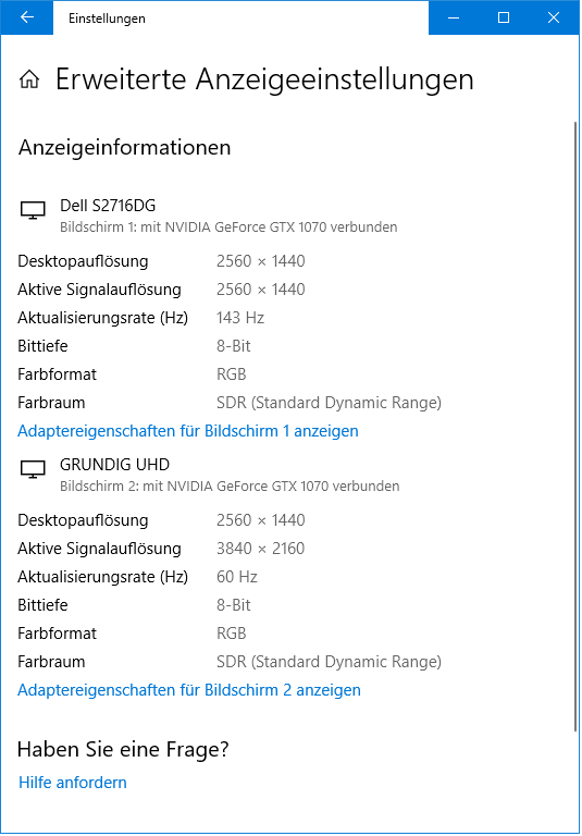

Das kann ich zumindest unter Windows 10 nicht bestätigen. Habe genau das eingerichtet, was DokwoN oben einrichten möchte.
Dupliziertes Bild mit 144Hz auf meinem Screen und mit 60Hz auf dem Fernseher (siehe Screenshot).
Es kann natürlich sein, dass Win7 das noch nicht unterstützt.

@shirkai Jaja erzähl mal... (nicht bös gemeint)
Hab das selbst grad durch.... Haut evtl. natürlich in Windows NICHT richtig hin.
Habe auch 2 Monitor geklont. Der eine hat sich gern auf 30 Hz gestellt. Erweitert wird das so angezeigt, geklont meldet Windows mir zwar auch beide Monitore hätten 60 Hz, aber die Maus ruckelt bei 30 fröhlich vor sind hin (Ja, man merkt den unterschied 30/60)!
Zumindest bei mir hat Win das falsch zurückgemeldet, wäre erstaunt wenn Dein Mauszeiger auch mit 143Hz und nicht mit 60 läuft.
Vllt kannst Du das testen? Ggf. im extremen wie ein Gerät 30Hz und eins 144....
@Prollpower Den Unterschied zwischen 60 und 144Hz merkt man entsprechend.
Habs grade sowohl über mein Monitormenü gecheckt als auch die visuelle Probe am Fernseher. Meine Maus ist hier auf 143Hz und am Fernseher merklich stockender.
Parallel hab ich beide auf 60Hz gestellt um die Gegenprobe an meinem Monitor zu machen. Dann ist auch hier am Monitor die Maus merklich stockender. 60Hz halt.
Hab grade festgestellt, dass ich die Frequenz meines Fernsehers nicht runterdrehen kann, deswegen andersrum probiert.
Ich muss gestehen, dass ich nach der Einrichtung dieser Konfiguration selbst überrascht war, dass es so funktioniert. Hatte mich seinerzeit auch darüber informiert und damals war die Aussage gleich den Erfahrungen des Eröffners hier.
Ja, das geht nur mit Windows 10. Und auch nicht mit der ersten Version. Das kam irgendwann mal als Feature hinzu.
Nagut, dann muss bei meiner Konfig irgendwas schief gelaufen sein. Wenn unter Win halt alles optimal läuft sollte es so sein.
