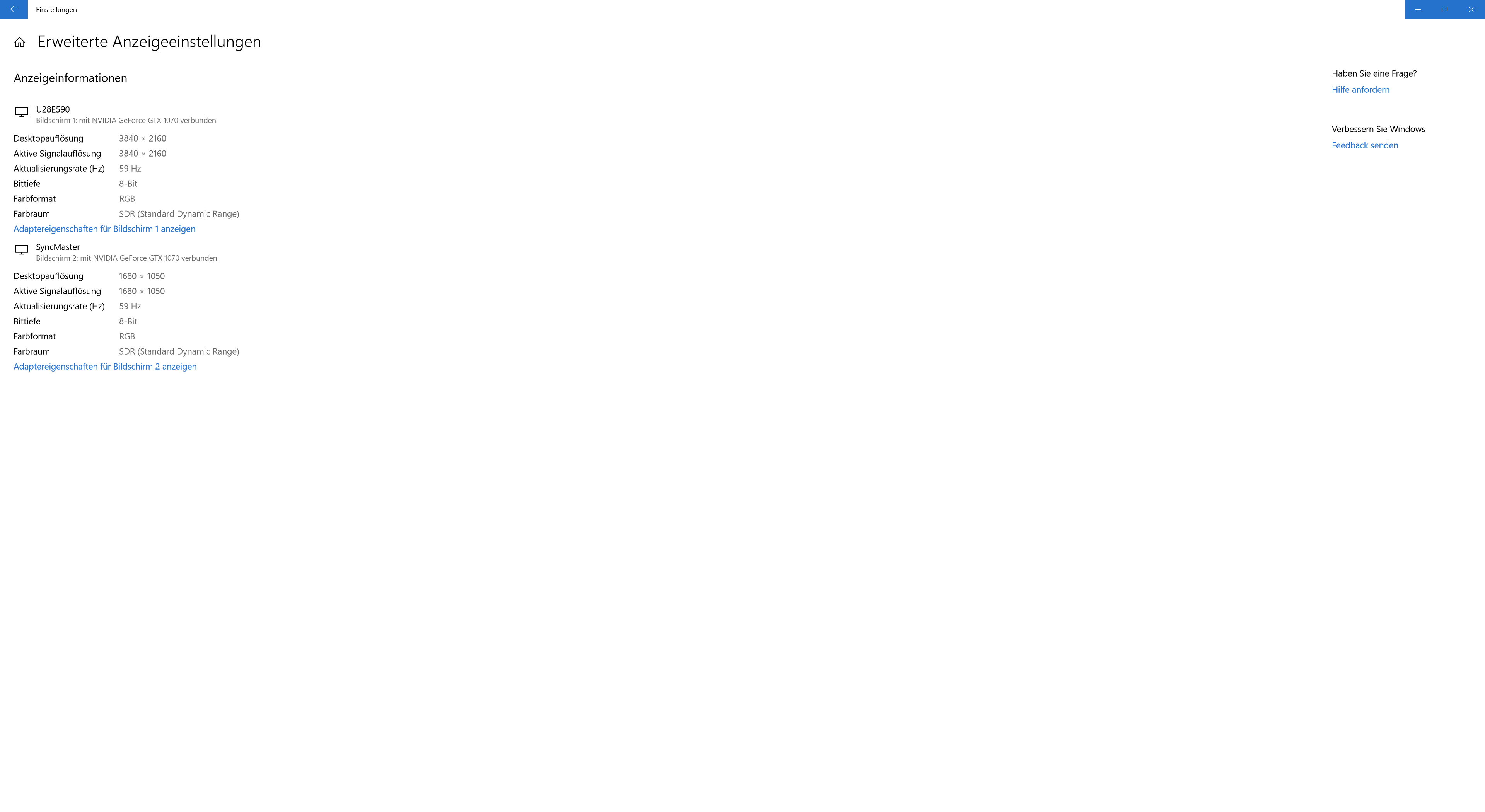

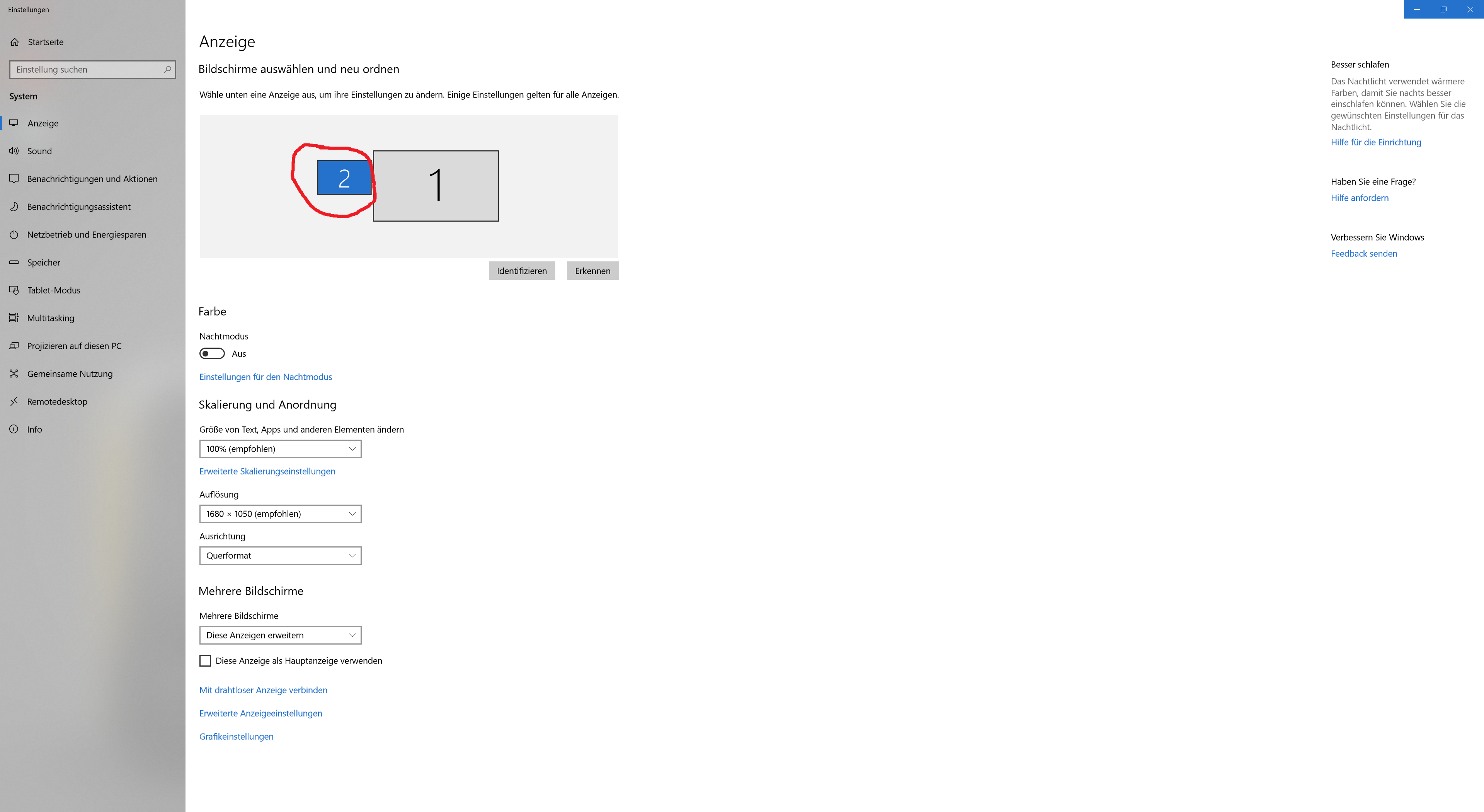

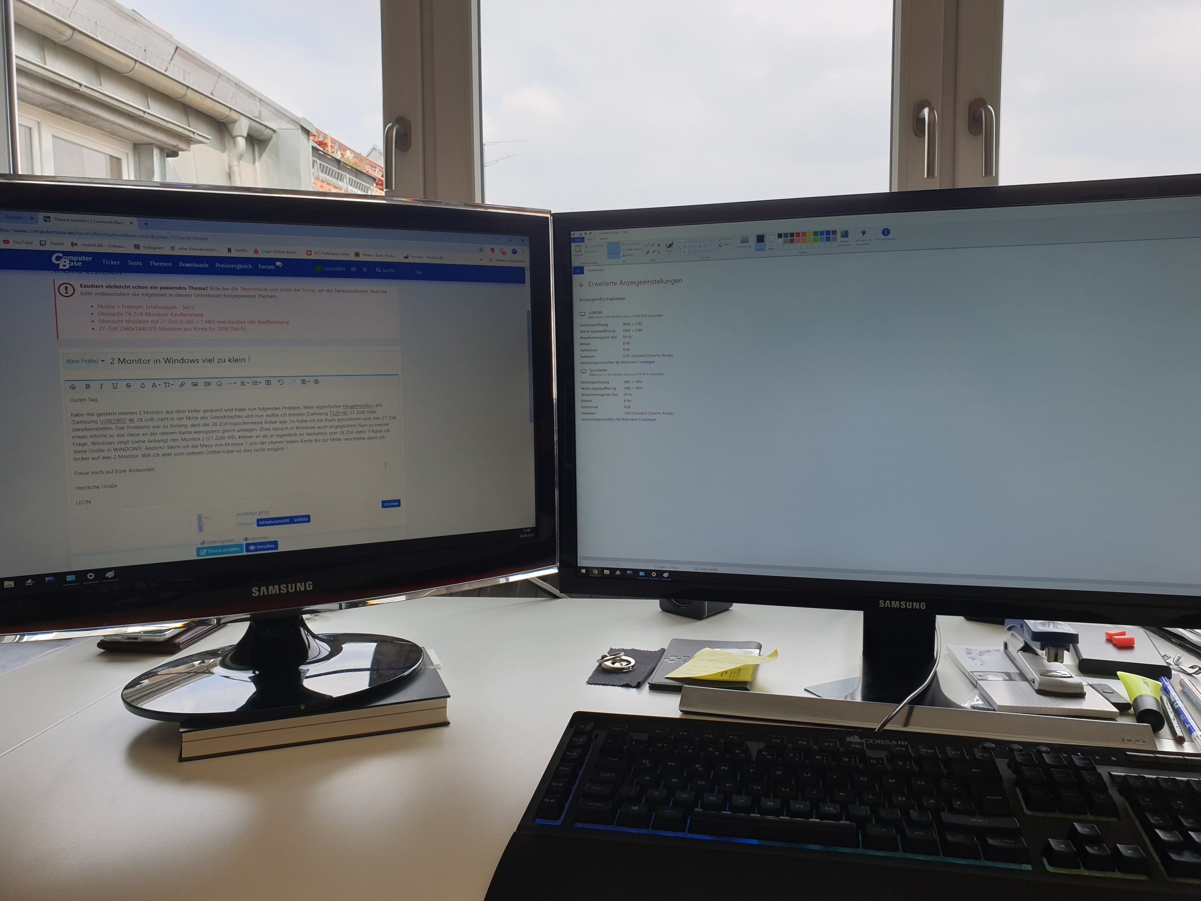

habe mir gestern meinen 2 Monitor aus dem Keller geräumt und habe nun folgendes Problem. Mein eigentlicher Hauptmonitor, ein (Samsung U28E590D 4K 28 zoll) steht in der Mitte des Schreibtisches und nun wollte ich meinen (Samsung T220 HD 21 Zoll) links danebenstellen. Das Problems war zu Anfang, dass der 28 Zoll logischerweise höher war. So habe ich ein Buch genommen und den 21 Zoll etwas erhöht so das diese an der oberen Kante wenigstens gleich anliegen. (Dies danach in Windows auch angeglichen) Nun zu meiner Frage, Windows zeigt (siehe Anhang) den Monitor 2 (21 Zoll) VIEL kleiner an als er eigentlich im Verhältnis zum 28 Zoll steht ?! Kann ich diese Größe in WINDOWS! Ändern? Wenn ich die Maus von Monitor 1 von der oberen linken Kante bis zur Mitte verschiebe dann ich locker auf den 2 Monitor. Will ich aber vom unteren Drittel rüber ist dies nicht möglich !

Nein, es sei denn Du stellst die Auflösung des 4K runter.
Windows ist egal die groß die Diagonale des Bildschirmes ist. Interessant ist NUR die Auflösung.
Die dargestellte Größe der Monitore in Windows bezieht sich auf die Auflösung der Monitore und nicht auf deren physikalische Größe.
1680x1050 ist im Vergleich zu 3840x2160 nunmal weniger als ein Viertel.
Du kannst die Skalierung für jeden Monitor einzeln in Windows einstellen. Ändert aber nichts daran, das sind zwei unterschiedliche Monitore in unterschiedlicher Größe mit deutlich unterschschiedlicher Auflösung.
Wie die anderen schreiben, liegts an den Auflösungen, das Problem habe ich manchmal auch, wenn ich 3 Monitor aktiv zum arbeiten nutze. Mittig 2560×1440, links und rechts davon aber nur 1920x1080. Bei mir fällt das nicht so gravierend auf. Einfachste Lösung wenn du auf den kleinen Monitor gehst ziehst du einfach leicht runter mit der Maus, anders wird das nicht zu lösen sein, außer zweiten Monitor mit gleicher Auflösungshöhe beschaffen.
