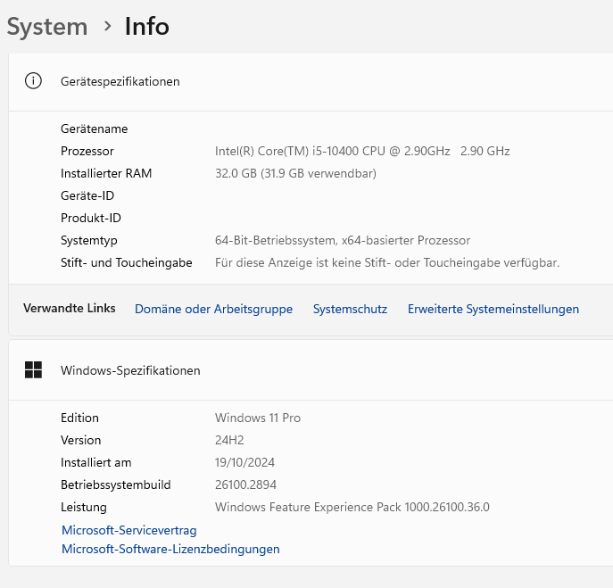

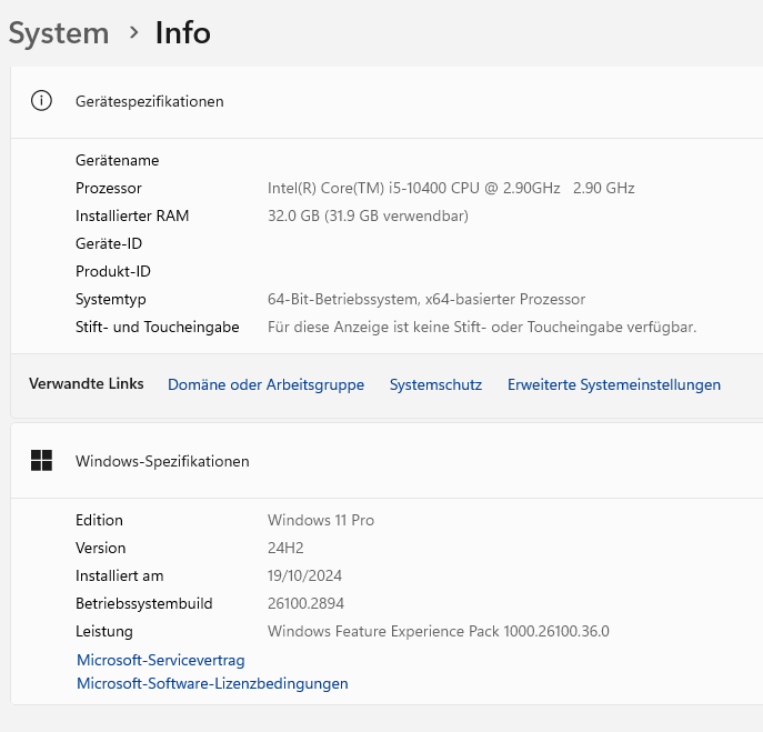

Mein Monitor LG 27GL850 angeschlossen via HDMI an NVIDIA Geforce GTX 1050 Ti flackert beim Einschalten etwa 10 Minuten, dann verschwindet das Problem, taucht aber wieder nach etwa 5-6 Stunden Betrieb wieder auf. Also Flackern beim Einschalten etwa 10-15 Minuten, dann 5-6 Stunden alles gut, danach wieder Flackern. Liegt das Problem am Monitor oder an der Grafikkarte?
Info zum System im Anhang.
Danke schon jetzt für eure hilfreichen Tipps.
