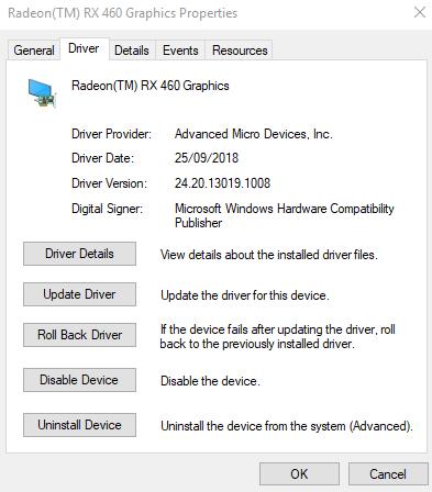

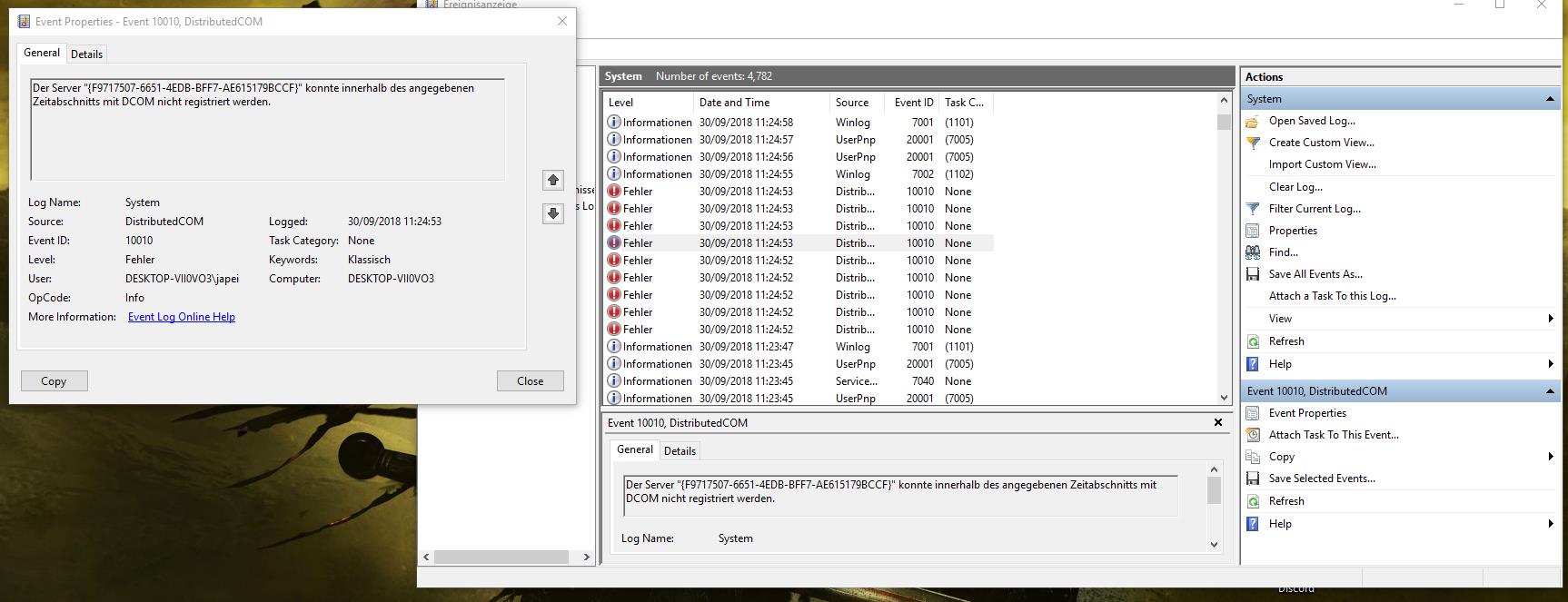

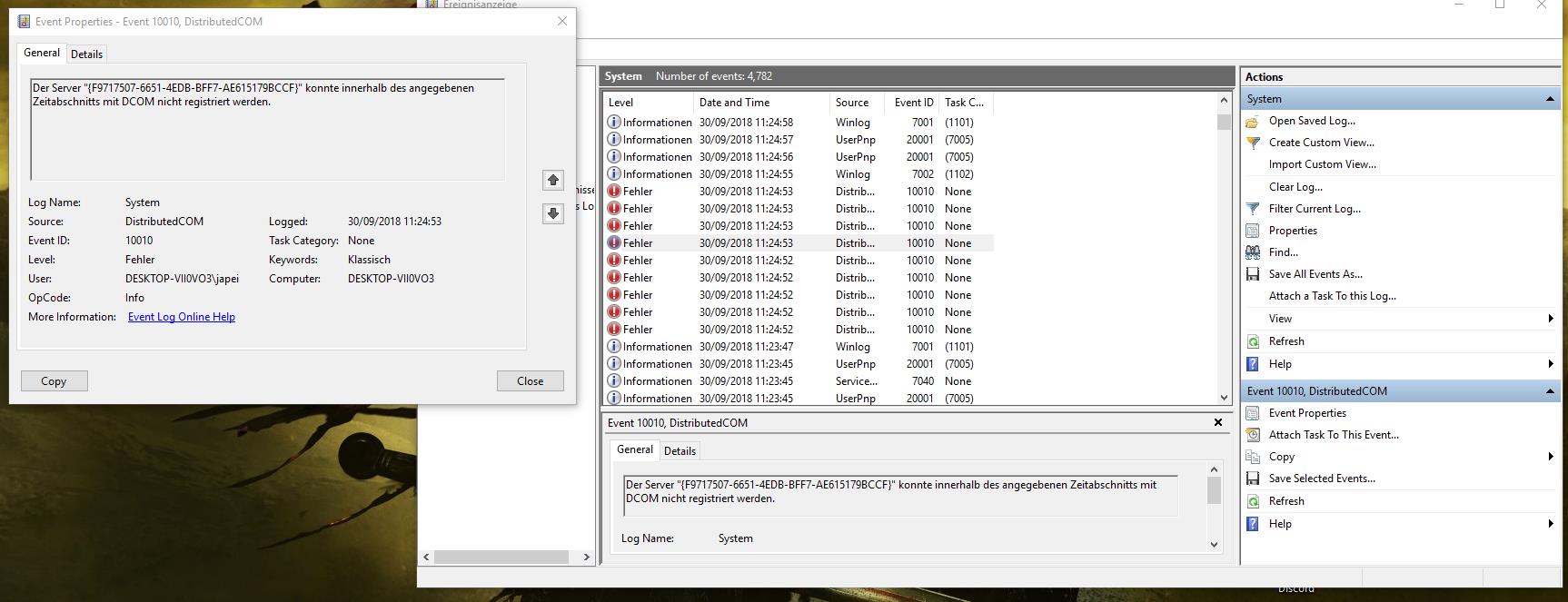

Rx460 Treiber ist angehangen. Und bei der win10 Ereignisanzeige steht bis zu 7 mal Fehler (dann wenn der Monitor flackert und ich den Pc neustarten muss , hab das auch nochmal angehangen). Wenn ich keine lösung finde kaufe ich mir dann warscheinlich ein anderes DisplayPort Kabel mal um zu Probieren , vllt liegt es daran.

Ein einfaches Ausschlußverfahren:
Anderes DP Kabel oder anderer Eingang z.B. HDMI und/oder anderer Monitor oder TV.
Dann weiss ich irgendwann bestimmt, dass weder Monitor noch das Kabel die Ursache sind, oder eben doch eins von beiden. Da muss ich erstmal nicht im BS rumfummeln oder mit Treibern jonglieren.
Entwarnung zur EA - die DCom-Fehler hat normalerweise nichts direkt mit deinem Prob zu tun, wenn du tatsächlich das richtige Zeitfenster erwischt hast.
Wobei 9 mal derselbe Fehler innerhalb von 2 Sekunden mir persöhnlich sagt, dass da einiges quer läuft. Normal taucht der Fehler eimal auf und nach unterschiedlich längerem Zeitintervall ein weiteres mal.
9 mal in 2 sec ist viel ja .... manchmal steht auch nur ein einzelner Fehler da und dann paar Stunden nix und dann wieder einer.
