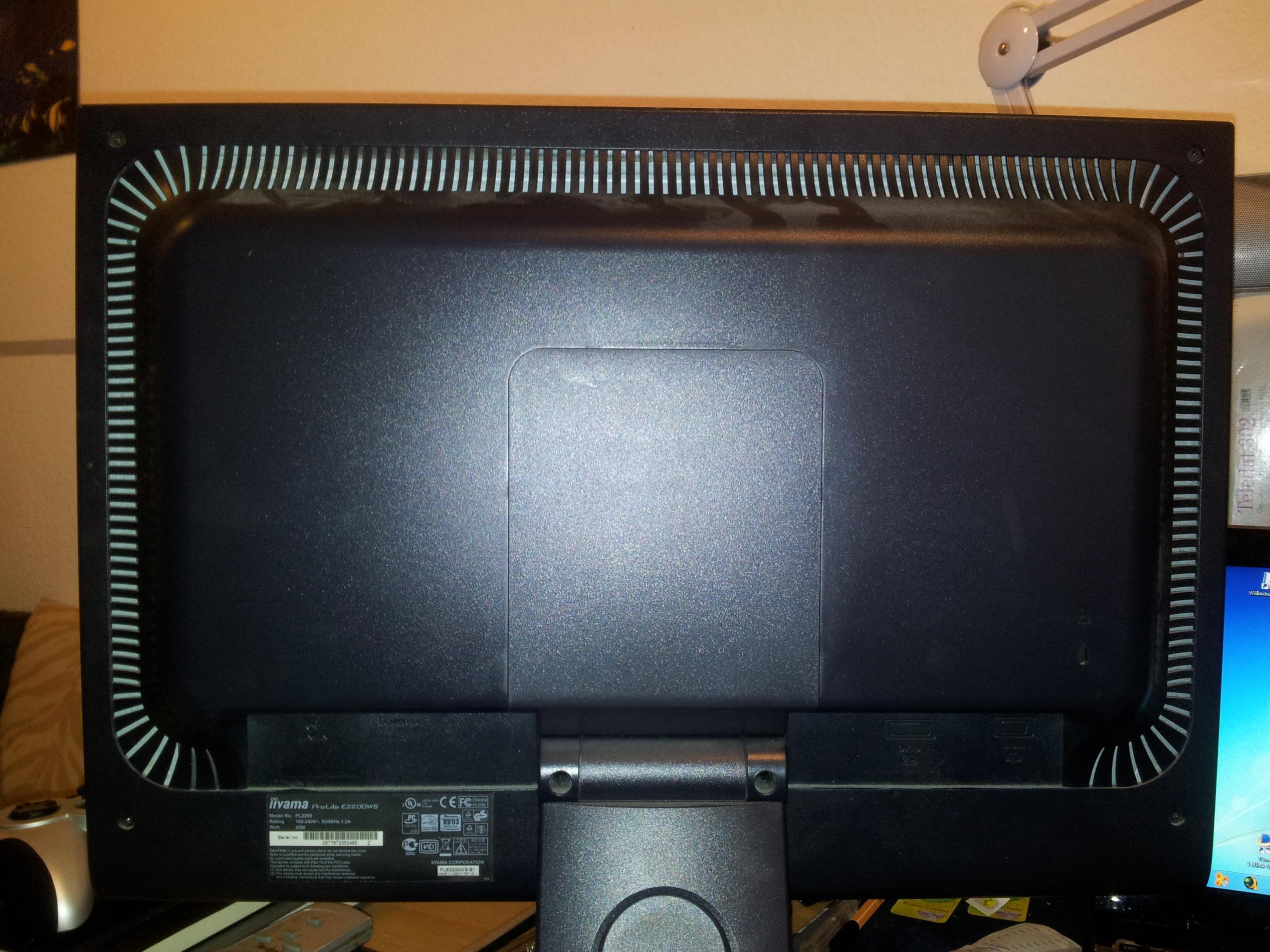

zum nachschauen muss ich Ihn dann ja später zusammen mit meinem Vater in der Werkstatt erstmal öffnen.
Ist dabei etwas spezielles zu beachten?
Ich glaube ja kaum das ich die 4 äußeren Schrauben einfach nur lösen muss?
Das wäre iwie zu leicht...

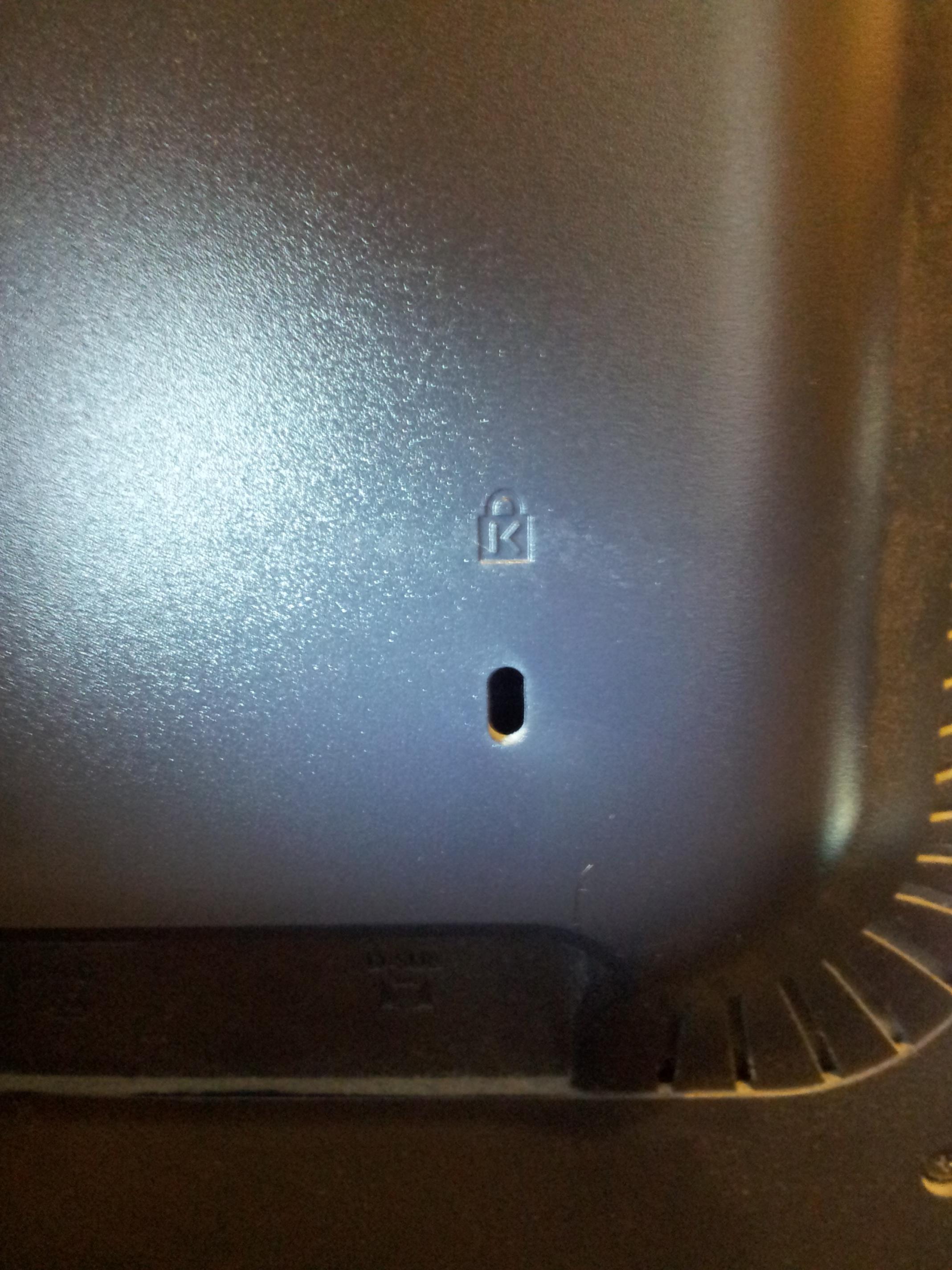

Und dieses Schlosssymbol überhalb der kleinen Öffnung im rechten unteren Bereich irritiert mich.

Das Loch mit dem Symbol, das dich irritiert, ist ein Kensington-Schloss. Beim Öffnen des Gehäuses hat dieses keine Relevanz.

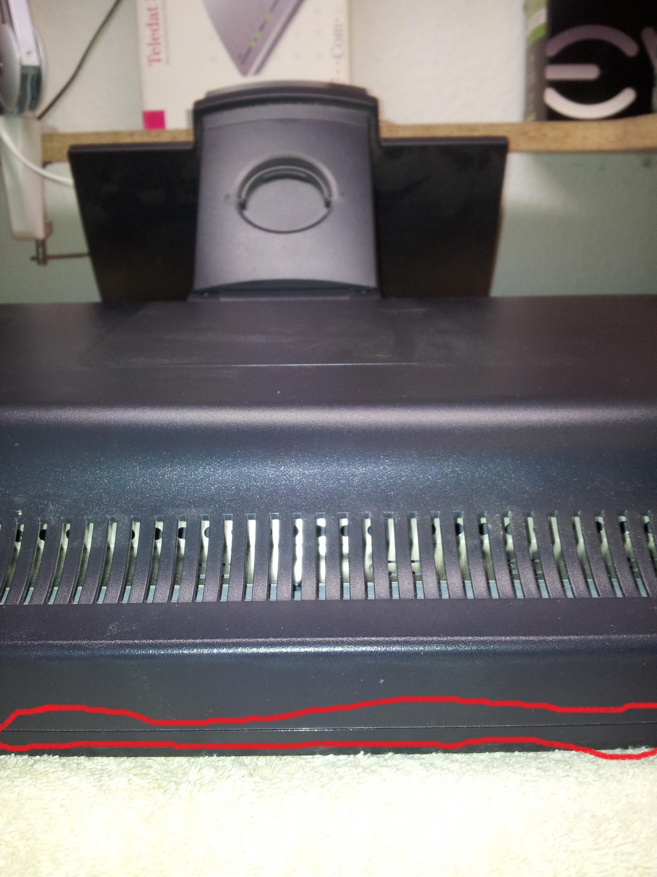

Also schraube ich die 4 Schrauben auf und fahre dann den Gehäuserand mit einer Plastikkarte vorsichtig ab, gibt es da generell eine Richtung oder bestimmte Stellen an denen diese Kunststoffwiderhaken verbaut sind?
Ich will ja schließlich auch nichts beschädigen.
Die Widerhaken sind in der Regel am gesamten Gehäuserand verteilt. Die besten Öffnungsergebnisse erziehst du, wenn du irgendwo mittig "einstichst", z. B. oben am Monitor.
Hiervon sprichst du oder?
Zur Hand hätte ich noch ne veraltete Krankenkassenkarte ^^
Genau, woanders lässt sich das Gehäuse auch nicht ohne rohe Gewalt auseinanderbekommen ;). Eine Krankenkassenkarte ist perfekt dafür geeignet.

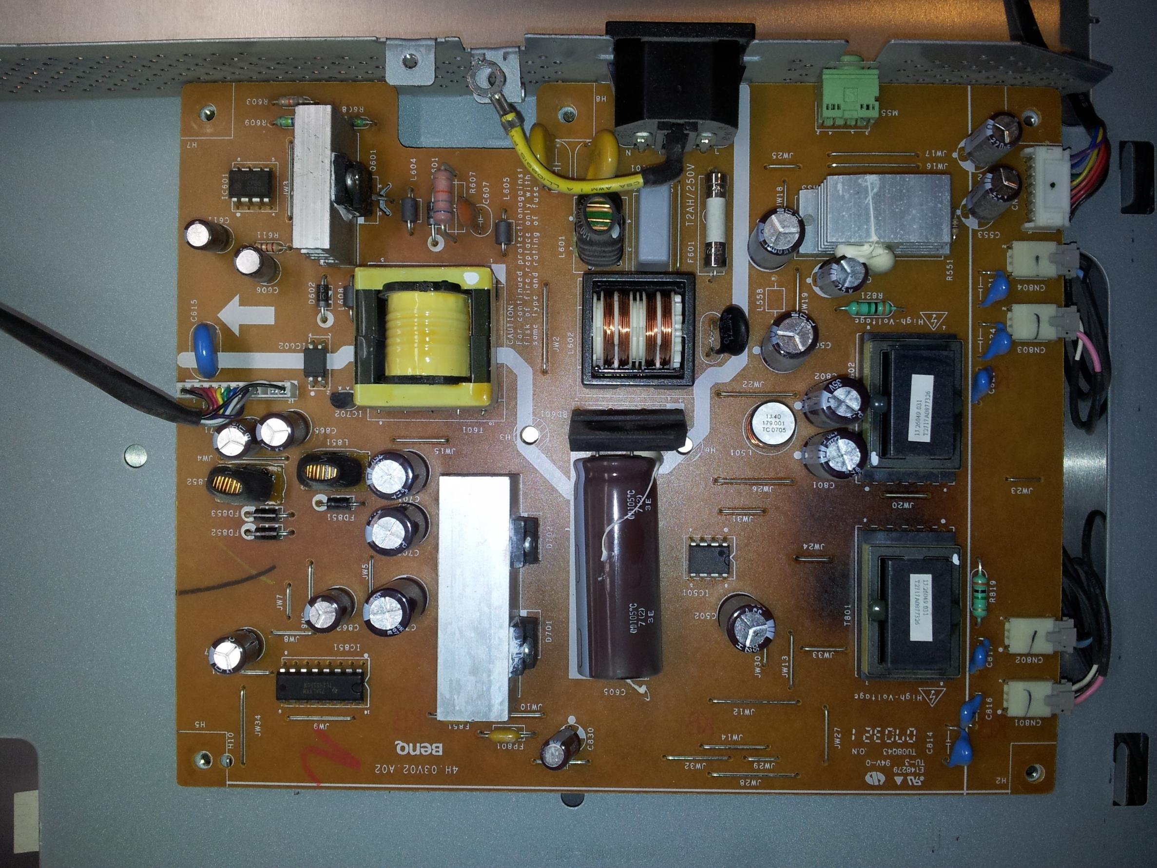

Scheinbar, die Kondensatoren sehen auf den ersten Blick in Ordnung aus.
Es sieht wohl eher danach aus, als wären die Trafos das Problem. Musst wohl dort mal messen ob Spannung ankommt auf beiden Seiten. Das ist aber als Leihe wohl nicht ratsam, da keine Erfahrung (es kann sich um Hochspannung handeln) und Geräte vorhanden sind, denke ich. Wenn auf dem Trafo auch kein Typenschild erkennbar ist, ist es schwer Ersatz zu finden.
Die Status LED ging aber noch, oder war die zuletzt auch aus?
Kondensatoren können auch ihre Spezifikationen verlassen, ohne dass von außen Veränderungen sichtbar werden. Insbesondere alle Kondensatoren im Bereich der heißgelaufenen Transformatoren können schlichtweg durch die jahrelange Hitzebelastung ausgetrocknet sein.
