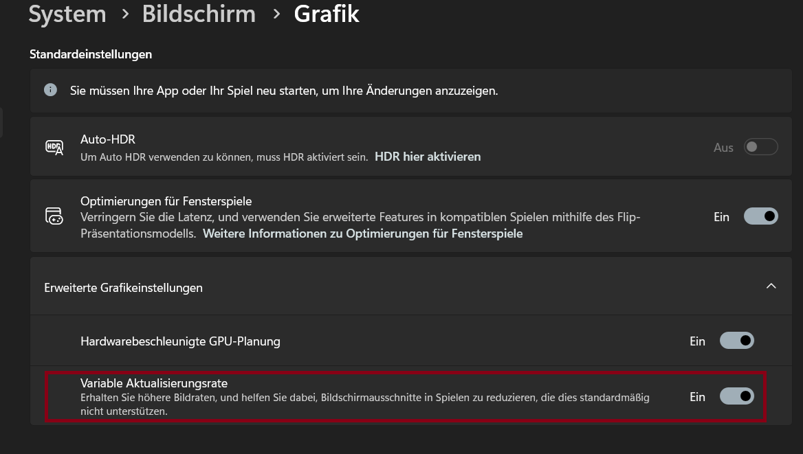

Die VRR-Einstellung in den Windows-Settings abschalten. Immer.
Ich muss ehrlich gestehen, dass ich gar nicht genau raffe für was das eigentlich sein soll, außer dass es Probleme macht.
Hast Du da was zum Nachlesen? Oder ist es "nur" persönliche Erfahrung?

Nur persönliche Erfahrung.
Im Erklärtext steht: Macht nicht VRR-Anwendungen VRR-Fähig.
WTF .... Ich sehe es nur Flackern, wenn der Schalter gedrückt wird.
Was hat eine Anwendung mit VRR zu tun? Das ist eine Low-Level-Technik zwischen Graka-Treiber und Monitor. Dafür muss keine Anwendung irgendwas können.

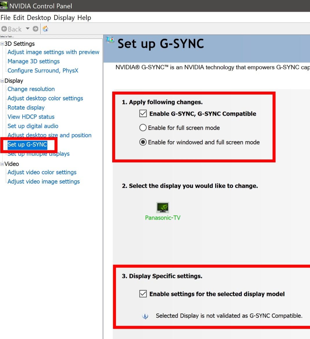

passen die Einstellungen für GSync im Nvidea-Controlpanel?
Wird gern übersehen und bringt oft Monitore die laut Hersteller kein Sync unterstützten mit GSync zum laufen.

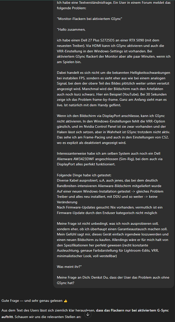

ChatGPT versteht meinen Text problemlos. Ich hoffe nicht, dass OpenAI Zugriff auf mein Hirn hat ;)
Das hast Zugriff auf diesen Thread, und hat Deine nachträgliche Klarstellung gelesen.
Das ist falsch, sonst würde eine Quelle angegeben werden. Wenn das alles ist, worauf Du eingehst, dann betrachte ich meine Vermutung als bestätigt und wir sind nun endlich fertig :)
Bin ich froh :-)
Übrigens. Frag die KI 10x das gleiche, Du wirst 10 unterschiedliche Ergebnisse bekommen.
Das ist die Natur der KI. Sie will es Dir recht machen. IMMER.
Also erstens beantwortet hier die KI nicht die Frage, die Du ihr gestellt hast, sondern jene, ob ein solches Problem technisch gesehen auch ohne GSync auftreten könnte. Deswegen habe ich ihr mitgeteilt, dass dies eine Textverständnis-Frage sei. Zweitens hast Du mit der Entfernung des Titels etwas gemogelt, findest Du nicht?
