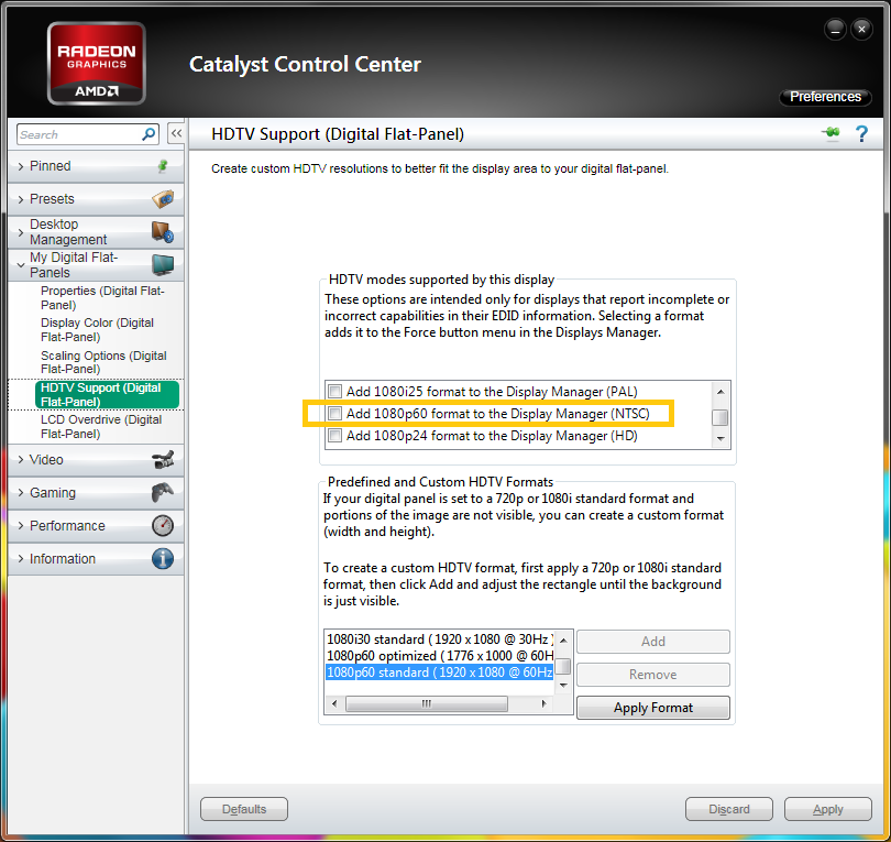

Je nach Treiberversion sollte es wie folgt aussehen:
Ok, das hab ich gefunden. Er gibt mir eine Warnung aus: "Note that forcing a display mode that exceeds the reproted capabilities of its EDID may result in a blank screen or permanently damage the display."
Kann ich das ohne Bedenken trotzdem fortsetzen?
Ja, die heutigen Anzeigegeräte "weigern" sich weitestgehend, eventuell unpassende Signale darzustellen, und zerstören sich nicht einfach so ;).
