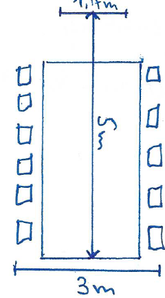

Der weiteste Sitzabstand beträgt ~5m, die Breite des Tisches (inkl. Stühle) liegt bei rund 3m und der Monitor ist im Idealfall nicht breiter als 1,7m, da er in eine bestehende "Wohnwand" integriert werden soll. Wenn die 1,7m allerdings zu knapp sind, könnte notfalls auf 1,8m erweitert werden, allerdings wirklich nur im Notfall. Zur Verdeutlichung habe ich eine grobe Skizze beigefügt.

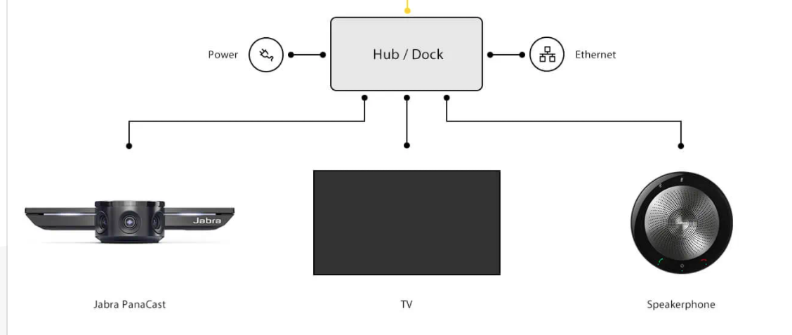

https://www.jabra.com.de/business/video-conferencing/jabra-panacast
https://www.jabra.com.de/business/video-conferencing/jabra-panacast-50

Bezüglich der Jabra PanaCast Geräte:
Das wäre natürlich eine feine Sache! Ich habe momentan das Stem Audio Table für ~1000€ anvisiert und würde dazu noch günstige 2.1 Lautsprecher dazu nehmen, um den mieserablen Klang der Flatscreens etwas aufzuwerten.
Kann jemand etwas bezüglich der Qualität der Jabra Geräte sagen? Idealerweise natürlich im Vergleich zum Stem Audio Table.
Grundsätzlich hoch, sind ja führend im Headset Bereich und seit Jahren im Geschäftsumfeld tätig. Bei so einem Gerät muss man allerdings den Raum selbst mitberücksichtigen. Möglicherweise benötigt du dann eine Erweiterung die den Sound näher an der Quelle aufnimmt.
