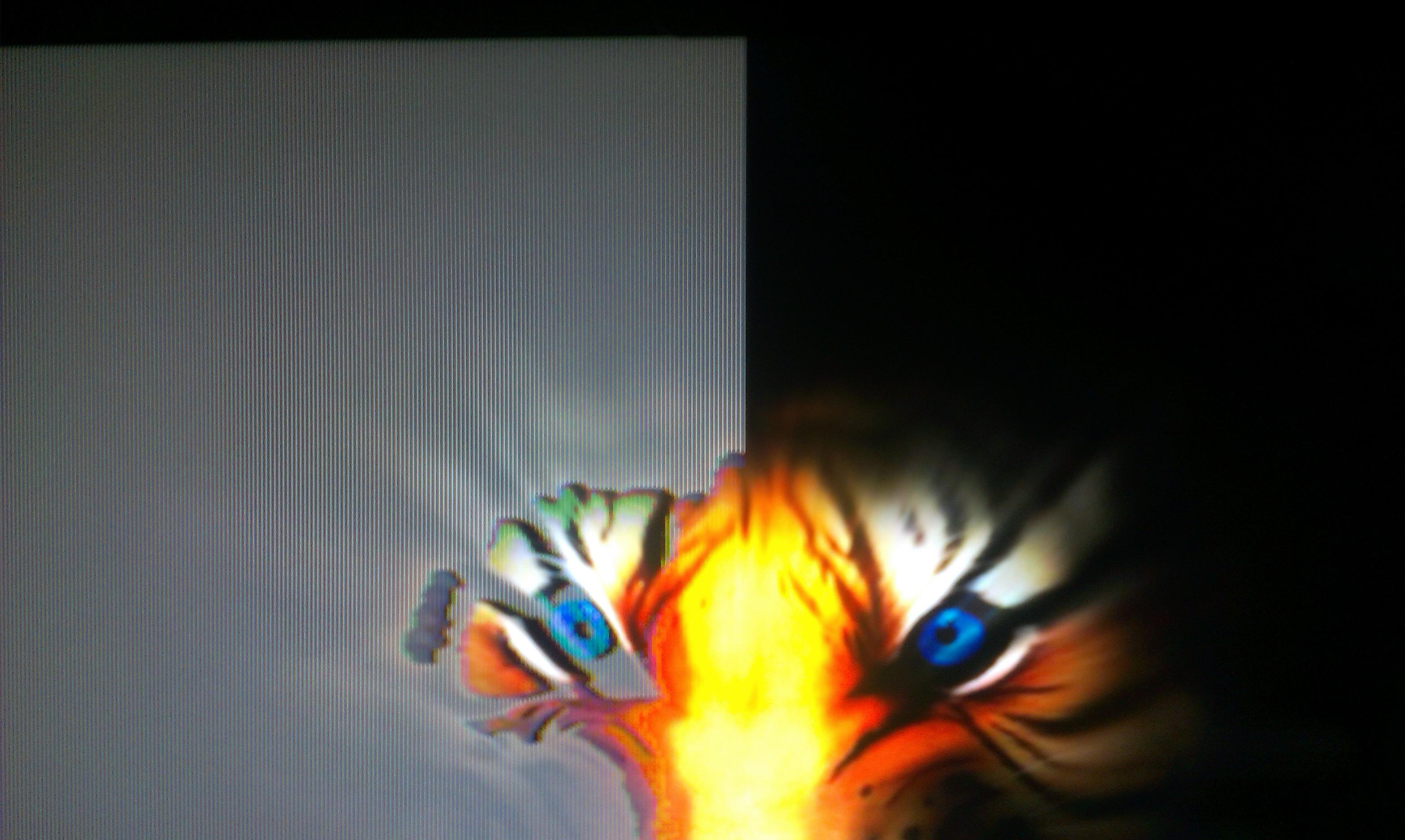

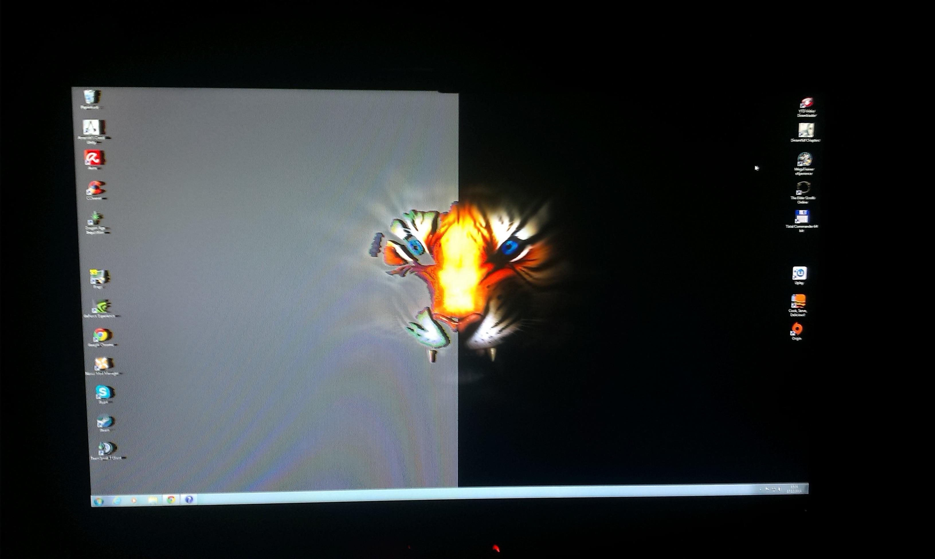

Aber so sieht es aus:

Naja die Icons und so passen, schon merkwürdig. Evtl. hats was mit Gsync zu tun. Schonmal auf alle Bildverbesserungsfunktion etc. deaktiviert und auf 60Hz gestellt?
Das sieht wirklich nicht nach einem typischen Hardwaredefekt aus. Hast du schon versucht den Monitor in seine Grundeinstellungen zurück zu setzten? Oder mal an einem anderen PC/Laptop mit verschiedenen Auflösungen probieren.

Wie siehts denn mit Festern aus, oder bei Fotos / Videos / Spielen? Wird da auch eine Hälfte falsch dargestellt?
Die Farben sind ja in Ordnung (z.B. die Startleiste).
Sieht irgendwie so aus, als gäbs nur ein Problem mit dem Hintergundbild - stell mal das Windows-Standarddesign ein und berichte.

Video, Games, Bilder das selbe.
