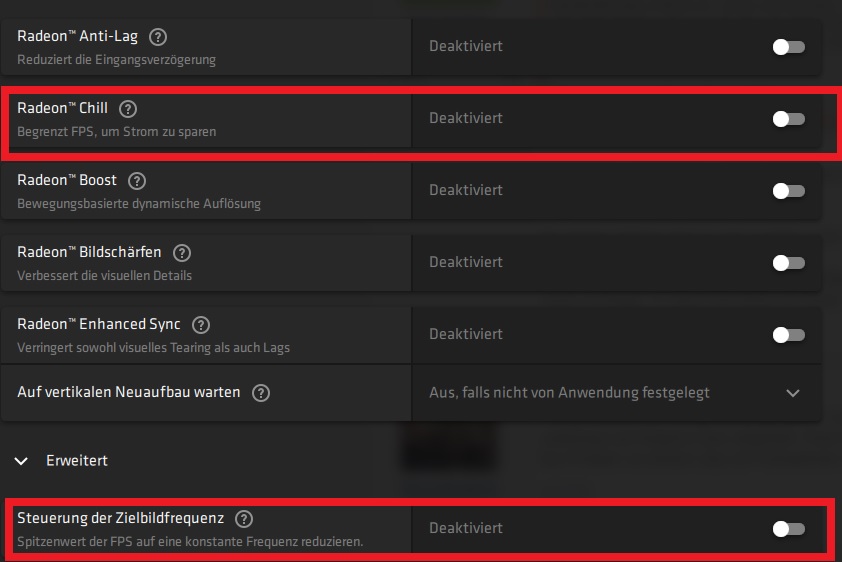

Ich habe in der Radeon Software 2 Möglichkeiten gefunden, die Fps zu limitieren. Was auch in 1er Schritten möglich ist. Hab dir ein Bild unten angehängt.
Ich belasse jetzt meinen Monitor bei 120Hz, da ich keine Ahnung hab wie man die anderen Sachen einstellt. Ach ja bei mir taktet nur der Speicher nicht runter, um genau zu sein: GPU Memory Clock. Ich habe es mir mal genau angeschaut bei 144Hz wird die Karte im Idel sogar so warm das die Lüfter angehen, 58°. 120Hz= 38°

Radeon Chill hab ich noch nicht getestet. Danke werde ich mal probieren.
Nein, kein Chill mehr benutzen! Das ist deutlich sprunghafter und verursacht mehr Lag. "Steuerung der Zielbildfrequenz" ist erheblich besser. Und in beiden kann man übrigens in Einerschritten arbeiten.
Dass nur der VRAM hochtaktet ist normal. Aber ich finde es interessant, dass das bei deinem Monitor überhaupt passiert. Das Ding ist ja nur ein FHD Monitor. Ich kann bei meinem WQHD die 144 Hz problemlos nutzen. Erst darüber geht im Idle der VRAM nicht mehr runter. Ich habe zwar auch eine 6900XT, aber das sollte dafür eigtl. irrelevant sein.
