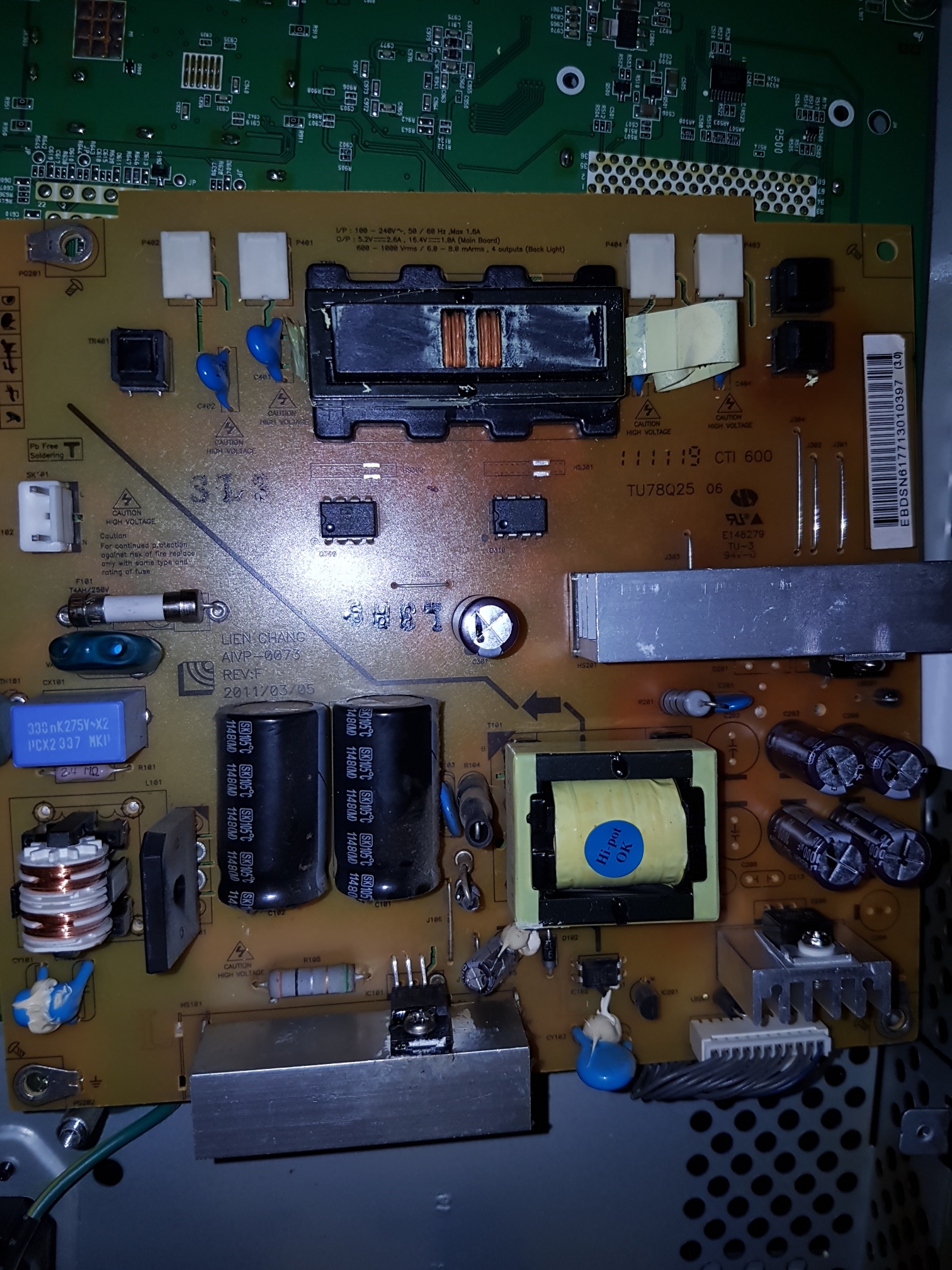

Hier noch ein Bild:
Das große gelbummantelte rechts neben den großen elkos, ist auch ein trafo oder? Könnte der nicht auch der übeltäter sein? Aber auch bei der Bezeichnung finde ich nichts ( AT0581 dash 2 b-19 LC UK VK (oder UK oder YK) 18 S.

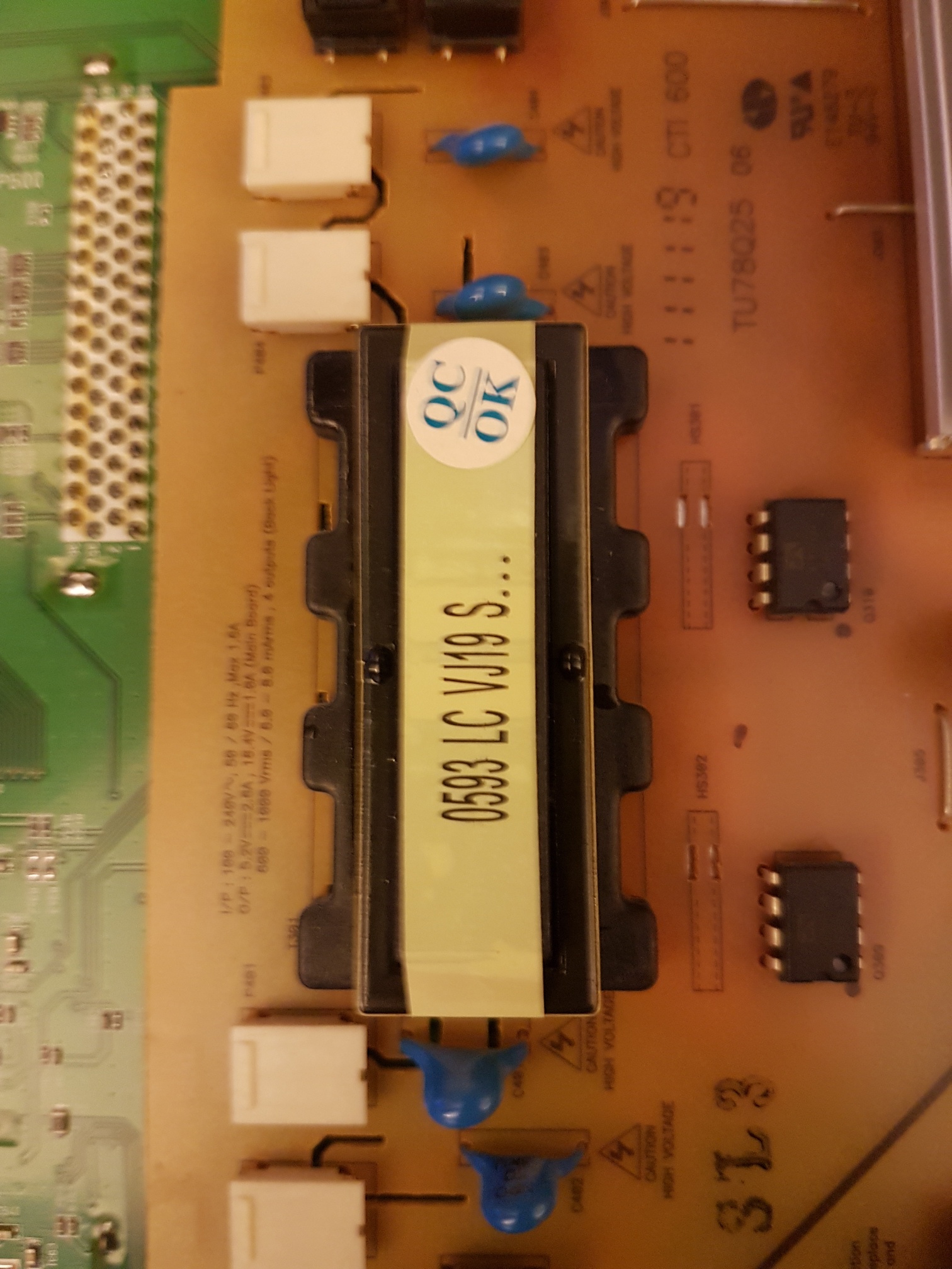

Ich würde aber mal vermuten, dass es wenn der längliche trafo ist, von dem ich zuerst das Bild gepostet habe, da er bei den Anschlüssen für das Backlight sitzt... Ist jetzt mal so ne Laien Vermutung :D.. echt blöd, dass keine genaue Bezeichnung drauf steht..

Das auf dem Bild ist das Netzteil. Kann mir nicht vorstellen, dass das direkt auf das Panel geht. Ist das rechts ein Flachbandkabel? Ich vermute den Inverter eher im Rahmen vom Panel. Links sieht man an der grünen Platine drei Anschlüsse, davon könnte etwas zum Inverter führen. Der Inverter ist bei weitem nicht so groß. Nimm das Netzteil runter und zeig mal ein Bild von der grünen Platine, speziell die Anschlüsse sind wichtig. Der Inverter sollte ein extra Teil sein.
Soweit ich das ergooglen konnte, ist es wohl das power und Inverter Board, der sitzt wohl auf der Netzteilplatine.. Ja rechts ist ein Flachbandkabel was von der grünen platine zum panel geht, allerdings ist das backlight an der power platine angeschlossen.

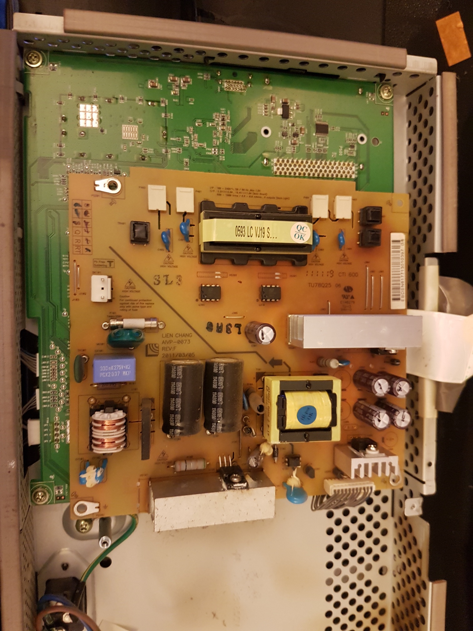

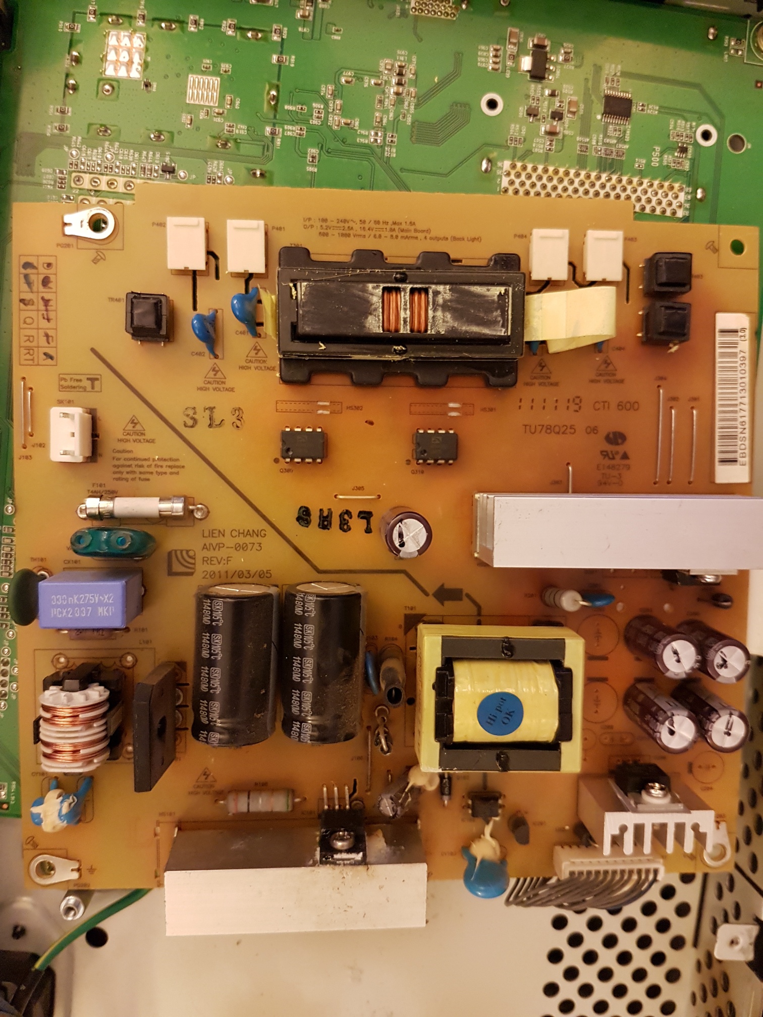

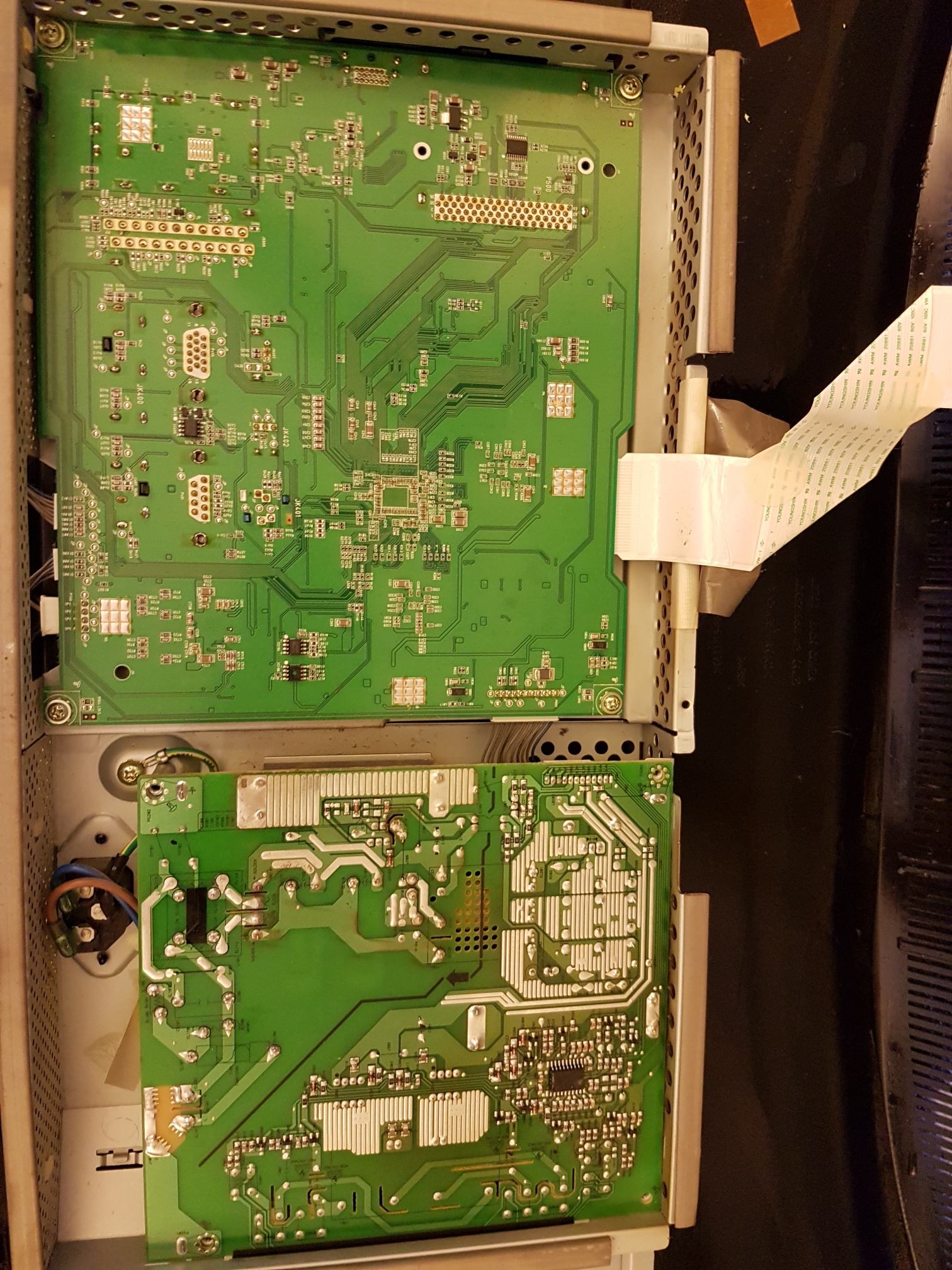

Das von voelkner ist für notebooks. Mach mal ein besseres Bild von dem Netzteil, sodass man da was lesen kann. Und nimm mal das Netzteil runter das man da drunter was sehen kann. Ich sehen da nur eine Verbindung unten zur grünen Platine...
Hier nochmal 3 Bilder, die andere Platine bekomme ich so leicht grade nicht raus...
