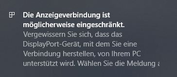

Jetzt schein doch alles fehlerfrei zu laufen. Nachdem ich fast 2 Tage rumprobiert habe, war es die für mich unwahrscheinlichste Fehlerquelle - das Mainboard. Als letzten Versuch habe ich ein Bios-Update durchgeführt und nun läuft der LG immer mit 60hz - auch im Bios bekomme ich nun ein Bild.
Den LG Support habe ich heute angerufen und die sind wirklich keine Hilfe. Der Mitarbeiter hat zuerst sogar behauptet, dass über Displayport 1.2 keine 60hz in UHD möglich sind.

Das ColorMunki wird als i1Display Pro angezeigt, sobald ich es an USB anschließe. Aber True Color kann es dann nicht ansprechen, sobald ich auf kalibrieren klicke. Mit dem Treiber habe ich schon gespielt, sogar alle eventuell störenden Treiber per RAPR aus dem Driver Store gelöscht. Es ist auch egal, welche USB-Ports ich für die Verbindung Mainboard Monitor oder Colormunki Mainboard nehme. Möglich, dass ich erst die o.a. Fehlermeldung beseitigen muss, allerdings finde ich keine Systemvoraussetzungen von unterstützten USB-Chips. Alle Varianten meines Z77-Mainboards helfen nicht.
