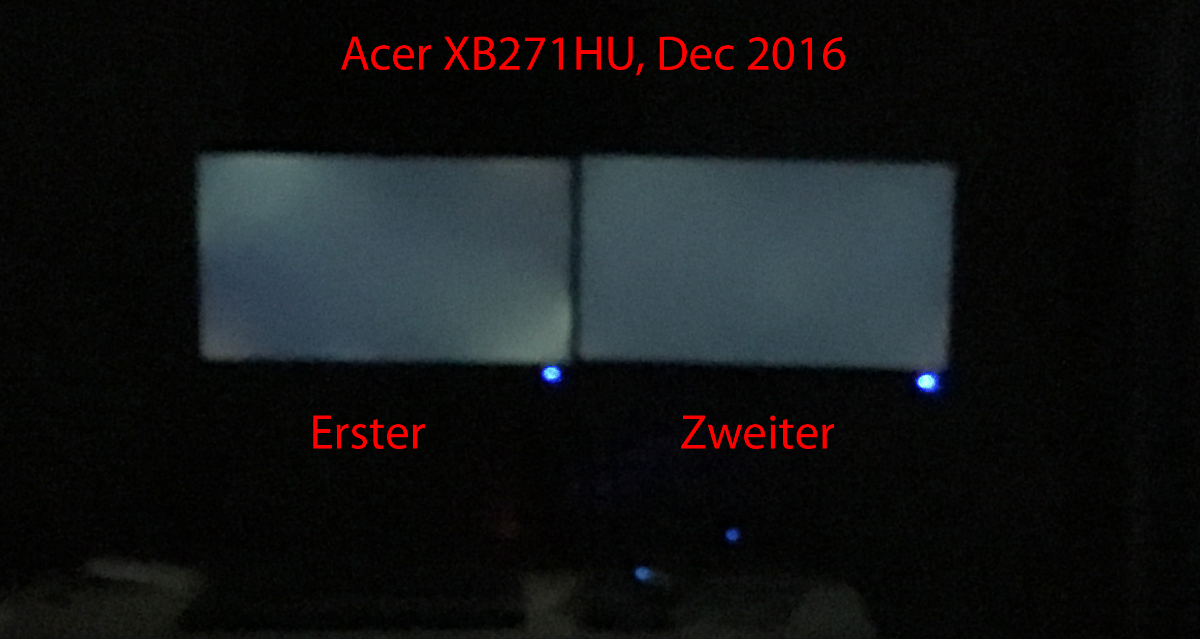

So, ich melde mich wieder, der Monitor wurde gestern geliefert (Acer XB271HU), direkt aufgebaut, justiert und mir den Ersteindruck verschafft.
Was soll ich sagen: Ich weiß nicht so recht, was ich davon halten soll.

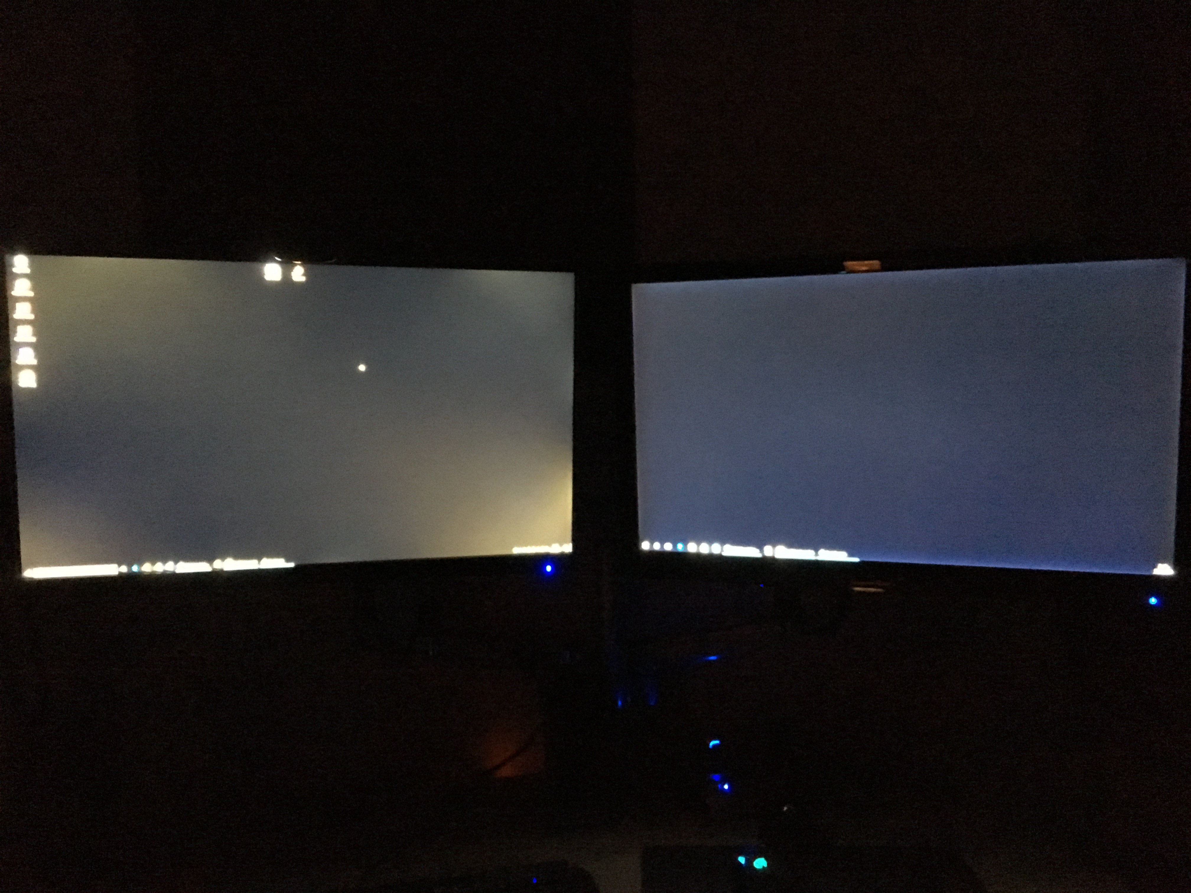

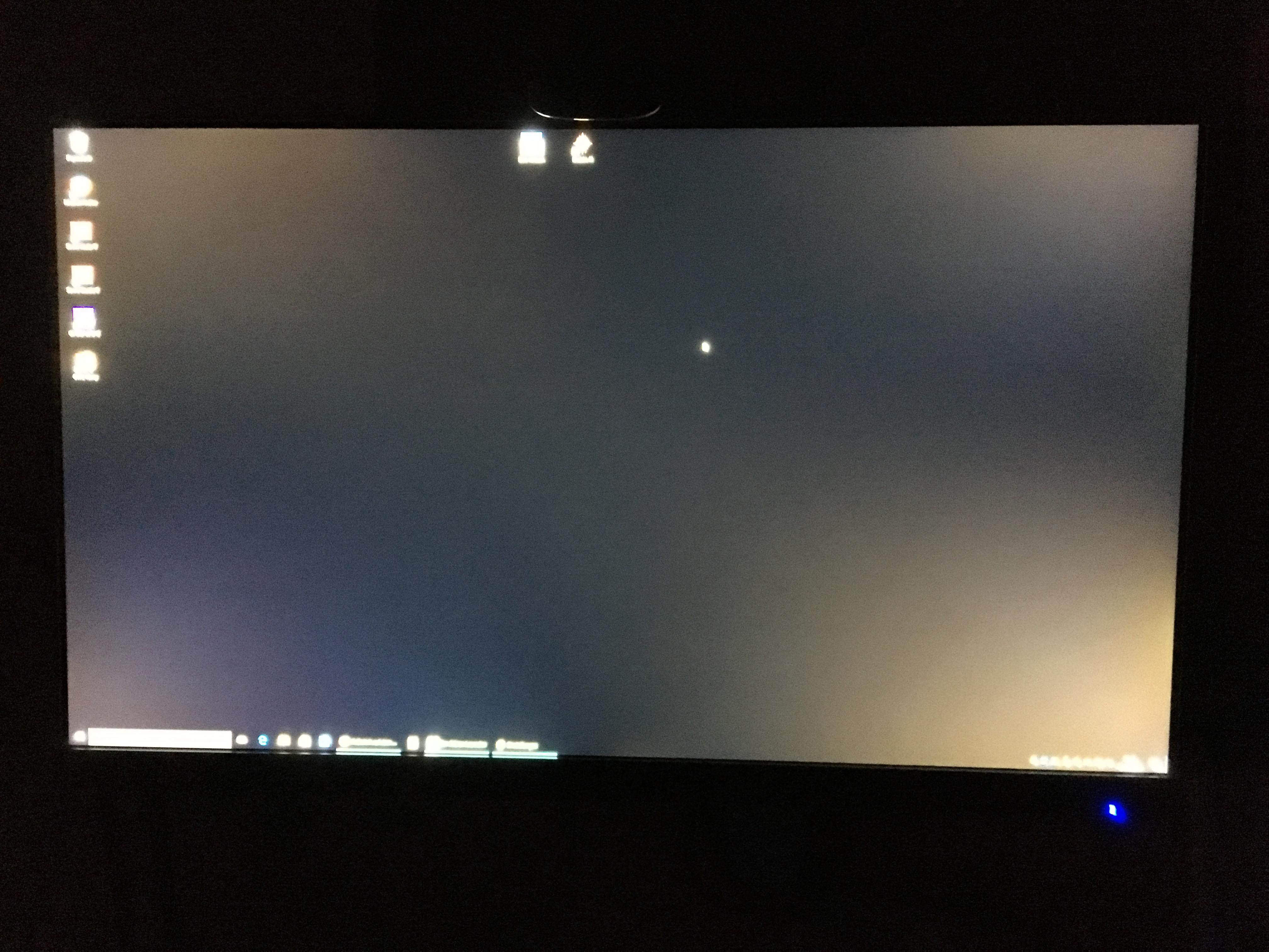

Abgesehen von dem gelben Stich, der sich auch nach stundenlanger Frickelei nicht entfernen ließ, sieht das Bild im Dunkeln so aus:
Hier meine beiden Monitore, links der Acer, rechts ein Iiyama mit TN Panel:
Der Lichthof unten rechts ist so stark, dass man ihn auch deutlich bei eingeschaltetem Licht im Raum sieht. Beim Spielen fällts natürlich gar nicht auf - aber beim normalen Arbeiten oder beim Filme gucken schon.

Es hat sich erledigt, man bekommt von Amazon umgehend einen Austauschartikel und hat dann 30 Tage Zeit, den beanstandeten Artikel zurück zu schicken.
FrankyStonky schrieb:
/EDIT
+ Amazon ist was sowas angeht unschlagbar.
So, der zweite Monitor hat deutlich weniger BLB, eigentlich sogut wie gar kein BLB - nur in der unteren linken Ecke ist ganz leicht was. Außerdem scheint das Bild geringfüfgig besser zu sein, der erste Moni hatte mit den von Acer empfohlenen Einstellungen (RGB Gain 85, 83, 100) einen blauen Stich, der zweite hats nicht. Und die Bedientasten lassen sich leichter drücken :)
