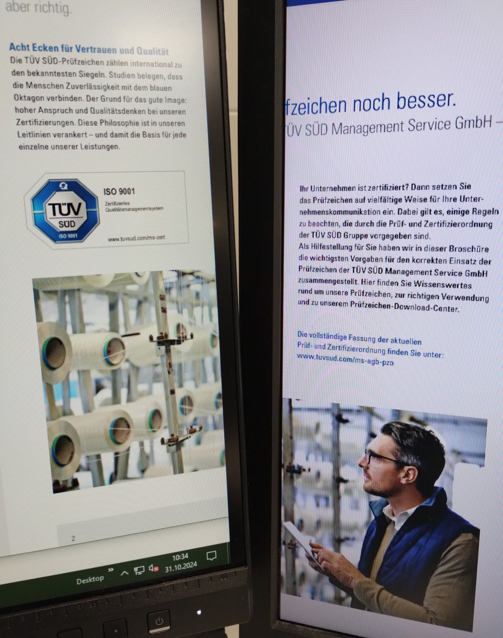

Ich suche einen Monitor mit einer höheren Pixeldichte als den, den ich momentan habe (Iiyama PL2540H). Auf der Arbeit sitze ich vor einem ASUS ProArt PA278QV mit einer Pixeldichte von 108 PPI und IPS Panel, am Laptop hab ich Full HD auf knapp 14", auch IPS. Ich find die Darstellung von Text auf beiden Displays echt Bombe, dagegen tut es mir teilweise weh, vor meinem großen Hauptrechner zu sitzen, wo die Buchstaben dann doch eher körnig aussehen. Da ich viel mit Text arbeite, bin ich auf der Suche nach einem Monitor mit einer Pixeldichte ähnlich dem ProArt.

@00Julius nee, das hat nix mit damit zu tun. Ich hab das auf meinem zweiten Arbeitsmonitor auf der Arbeit (LCD) unter Windows, und an meinem Monitor zuhause unter Linux (auch LCD). Ich beobachte das auch am Monitor meines Mannes (LCD, Windows). Die Buchstaben sind auch nicht schwammig, sondern einfach körnig.
Hab gestern mal zum Spaß ein Bild mit dem PDF Reader zwischen den beiden Arbeitsmonitoren gemacht (beide selbe Fonteinstellung unter Windows). Nur um mal den Vergleich zu zeigen. Links der schon oben verlinke ASUS ProArt mit ISP, 109 PPI Pixeldichte und WQHD, Rechts irgendein ASUS dessen Typenbezeichnung ich nicht im Kofp habe, LCD, 90 PPI Pixeldichte und Full HD.
